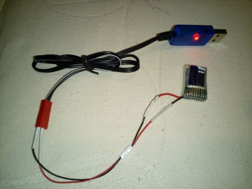

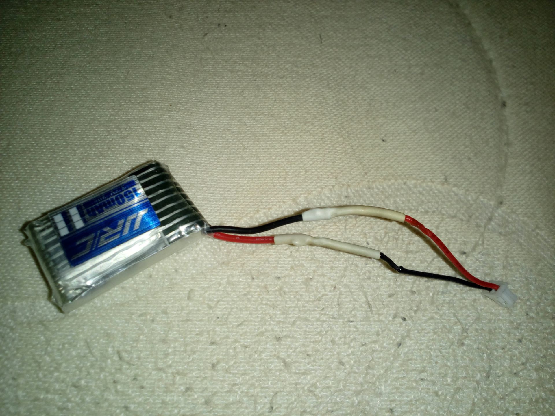

Van egy jjrc h20-am, leszakadtak az akkuk csatlakozói a zsinór végéről.
Rendeltem egy csomag micro jst csatis kábelt.
Ma ráforrasztottam a csatikat az akksikra, persze fordítva van a polaritás mert mikor a feketét a feketével és a pirosat a pirossal összeforrasztottam és beledugtam a kopterba, rögtön felpörögtek a mocik...
Megnéztem az akku képein és tényleg fordítva van.
Na akkor szétforraszt, fordítva összeforraszt.
Így már szépen működik is, repül a kis szúnyog mint a szél!
Node! Az a probléma merült fel hogy oké hogy megy a kopter, de a töltő nem tölti egyiket sem!
Ez mitől lehet? Hosszabb lett a kábel? Más az ellenállása? Nem nagyon értem a dolgot!
