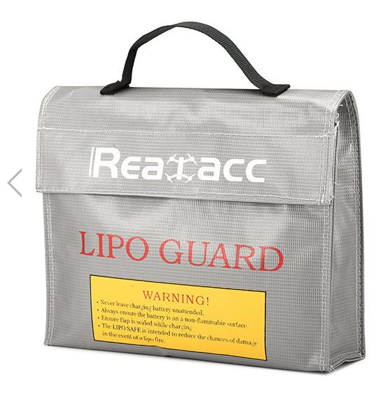

Nekem tűzálló anyagnak tűnik. Gondolom, hogy a feltöltött akkuknak van, az a veszélyes, nem a lemerült. Ezért is van írva mindenhol hogy töltetlen állapotban szállítsd. Vagy ebben. Arra van, hogy a már feltöltötted biztonságban tudd elvinni A-ból B-be. "arra a tecsos szatyor is jó" -nem gondolnám.

A minap valaki aggódott a LiPo akkukért. Ez a tatyó 5.8 euró és ebből még lejön a 20 %-os kupon is.
