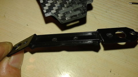

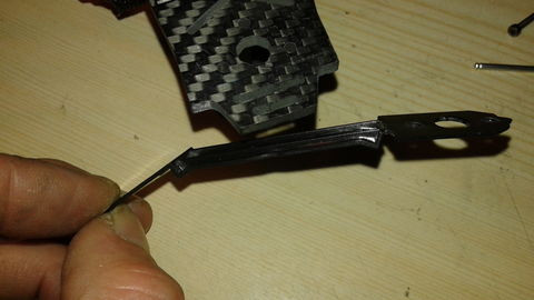

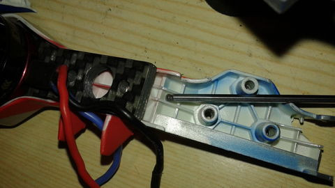

Nahh.. tehát, nekem egy 15x15-ös profil akadt a kezem ügyébe, amit elvágtam hosszában, majd meghajtottam.
Igaz aránylag puhább anyagú de legalább bordázott, így talán kicsit erősebb, azért én a közepébe szabtam egy csík kemény fajta alulemezt biztos ami biztos alapon.
Persze ezt lehet egy vastagabb anyagból is csinálni, csak kérdéses hogy a motor vezetékek elérnek-e odáig ahova kell, mert roppant szűkre vannak szabva.
A két kar közé kellett szabnom egy olyan vastag műanyag lapot, mint amilyen vastag a gyári műanyag, hogy ne legyen szintkülönbség.
A gyári csavarok rövidek lesznek így, de a középső leghosszabbakat ki lehet tenni a széle felé, és így tovább 1-el mindig kifelé.
Sajnos nekem olyan hosszú 2,5mm-es csavarom nem volt ami középen fogná, így felfúrtam 3mm-re, de az anyába is bele kellett fúrni a 3-as menetet, mert a 3-as csavaranya nem megy bele a műanyagban kiképzett helyre. -

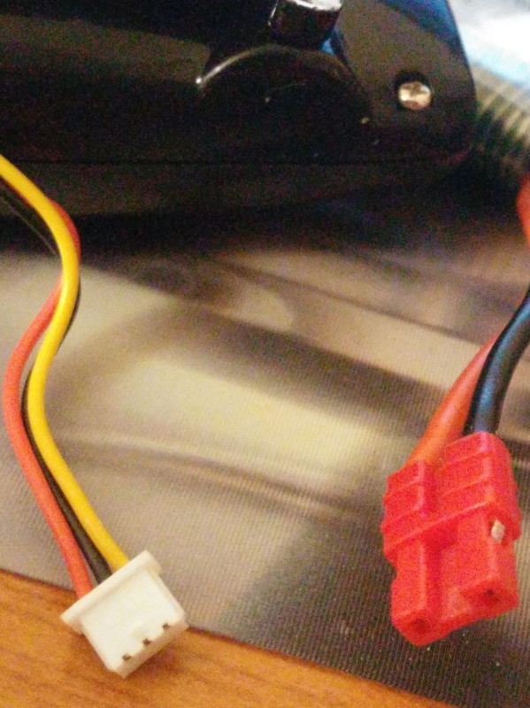

Nem tudjátok véletlen, hogy mik a kábel típusai?

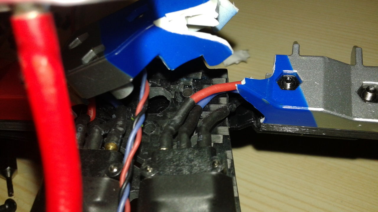

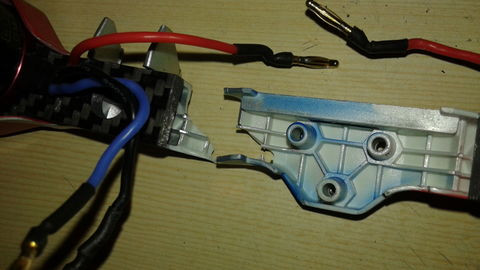

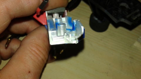

Szétkaptam a V-tail 210 törött hátsó részét.
Nos a látottaktól nem tudtam hogy sírjak vagy nevessek, és még jobban az a véleményem hogy a konstruktőrét falhoz állítani és le kellene lövetni.
A nagyon gyenge pont a kulcs végénél, és egyébként is a műanyag meg mint amiből a játékok készülnek, az a törékeny fajta, és vékony falvastagságú.
A "legviccesebb" az alsó összefogó vékony műanyag csík, ami hajlékony(de nagyon ám) vagy 0.8-0.9mm vastag, a középső rész sem tömör, ez volt a csúcs mikor kézbe vettem.
Ja igen, találtam itthon egy aluprofilt amiből szabtam egy darabot, csak kicsit lágy típus, így kapott még kicsi megerősítést.
Ha valakit érdekel, mutathatok képet hogyan oldottam én meg.
Meg arról is hogy nem is lenne olyan egyszerű átpakolni másik vázba egyes elemeket, esetleg egyben az egészet, mert itt is minden speciálisan ehhez készült, mint pl. nekem a Walkera Runner.

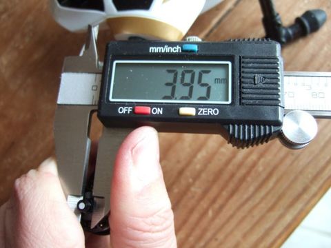

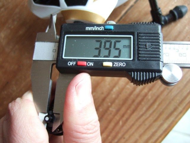

Eltanultad Seby Docky csúnya asztalos hátterét?
Látom mindenki ezzel a tolómérővel nyomja, nekem is ilyen van

Csak jól emlékeztem.
Olyanom van. Az X251 csavarja helyett még anno, olyat kaptam, és biza, rá esik...
