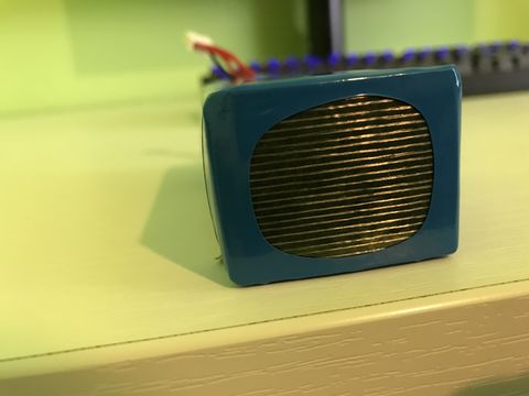

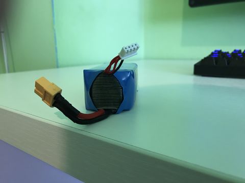

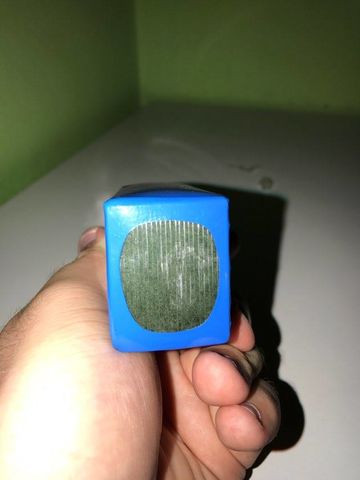

#41971
Úgy tűnik, használható maradt.
Ha jól tippelek, fullra töltve raktad le, ez esetben a mért értékek teljesen normálisak ennyi állás uán.
A cellák biztos nem örültek a túlfeszített tárolásnak, így vsz buktál pár perc repidőt, de a mért értékek biztatóak, a szórás is normális.
Vidd ki a kertbe és lebegj az első warning-ig, aztán mérj rá újra. Ha akkor sem látványos a különbség, akkor megnyugodhatsz.
Aztán töltsd fel maxra, és csináld meg a rángatós-stopperes tesztet, hogy tudd, kábé mi a vége. Aztán kezdődhet a szezon -

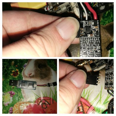

Teréz Atya
Na, itt a cikkem, hogyan lehet Blhelire flashelni az ESC-et, ha előtte nem Blheli futott rajta. Magyarán minden Eachine Falcon tulaj érintett, aki használni akarja a damped light-ot, mivel a Falcon széria Flycolor Fairy ESC-el jön, amin Flycolor FW fut, nem Blheli.

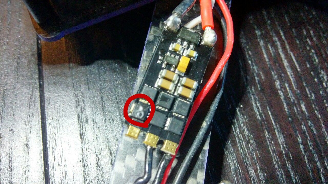

bajaki
_X10Dead_
#41923
1. Igen, kondi lehet. Én forrasztani nem fogom tudni, esetleg megpróbálok keríteni valakit aki igen, vagy cseréljük azt az ESC-t. Az sem olyan nagy összeg.
2. Oké, szerzek egy multimétert és rámérek.
FPV téma: Igen, erre gondoltam én is, hogy túl sok lesz a kacat a vevő oldalon, illetve sejtettem, hogy nagy lesz a válaszidő.

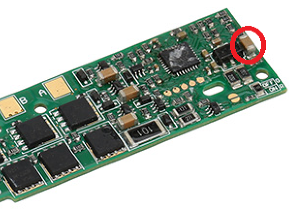

bajaki
#41908
1. Kondinak néz ki, elvileg zavarszűrésre szolgál. Repülni fog így is, de nem véletlenül volt a helyén: forrasszd vissza. (de hülyén néz ki ez a szó leírva....)
2. Akku. Hagyd békén. azzal, hogy leszeded a külső fóliát nem segítesz semmit. Csekkeld le az egyes cellák feszültségét, ha nincs durva eltérés/döglött cella a blokkban, akkor repülhetsz vele. Ez esetben, ha degradálódott is, várhatóan hasonlóan öregedtek a cellák, szóval max. nem repül annyit, mint eredetileg. Feltöltöd, balanszolod és az első repülést kis magasságban, a közvetlen közeledben tolod végig, futó stopperrel, ide-oda rángatva a gépet. legközelebb már tudni fogod, hogy hány percet repül vele biztonságosan.FPV: nagyjából, ahogy leírtad. az általad említett cuccok 2-3S akkukról simán mennek, így a vevő oldalon is elég egy ilyen, ha van valami kéznél. Ha nincs, akkor a legolcsóbb megoldás, ha a saomi mögé raksz egy step-up convertert. C verzióként egy Syma X8 akkut. Az elég olcsó és nagy kapacitású.
A projekt viszont ott fog elhasalni, hogy lesz egy kiló ilyen-olyan kütyüd egy kupac kóccal összedrótozva, és nem csak hülyén néz ki, kényelmetlen, és a sok csatlakozás miatt megbízhatatlan, de még másodperc körüli késleltetés várható a tökéletes user experience elérése érdekében.

Még az ősszel vettem egy XK X380 Detect drónt, amivel aztán nem sokat repültem. Hónapok óta itt pihen a polcon, viszont most megjött hozzá a kedvem.
Volt vele egy kis probléma, ugyanis írtam még anno, hogy szerintem leesett egy ellenállás/kondenzátor valószínűleg az egyik ESC-ről. A múlt héten leszedtem a felső burkolatot megnézni mi is a helyzet és megtaláltam honnan hiányzik. Valóban az ESC-ről esett le, konkrétan innen (kép). Szabad így repülni a géppel, okozhat ez nagyobb gondot? Földön próbálgatva, az összes motor akkor indul és áll le amikor kell neki.
A másik problémám az akkumulátorral lenne. Ősszel ugyebár nem volt nagyon használva a gép, talán ha ötször repültem vele. Most, elővéve az akksit, nekem kicsit púposnak tűnik.
Kicsit megnyomkodva, olyan mintha levegős lenne a fólia alatt. Leszedhetem ezt a kék zsugorfólia-szerűséget róla, hogy jobban lehessen látni?Illetve ahogy írtam is, mostanában szeretnék majd repülni vele. Van egy GitUp Git2 kamerám rá, szeretném megoldani az FPV-t hozzá, viszont semmit sem kónyítok a témához. A lehető legolcsóbban szeretném megoldani a dolgot egy androidos telefonnal.
