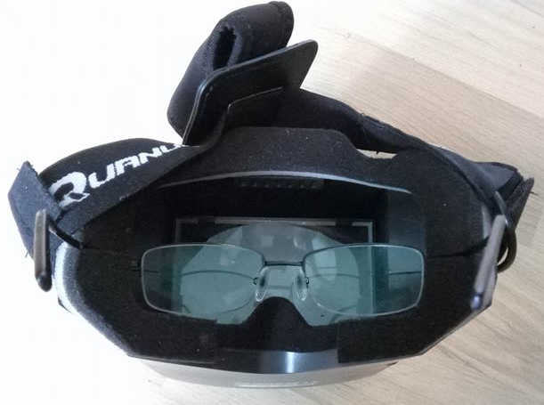

Hobbyking-es szemcsi? Abban húzogatható a lencse, így a kicsit rövidlátónak is jó. Az újabb verzsönökhöz többféle dioptriájú lencsét adnak.

Nem vagyok optikus, annyira nem értek a dologhoz, csak a saját tapasztalataimat írtam le. Én is próbálkoztam ilyen - olyan lencse előtétekkel, valamivel jobb lett, de nem tökéletes. Lehet kapni.a kínaiaknál lencséket is ezekbe a szemüvegekbe az eredeti helyett, de gőzöm sincs milyen értékű lenne jó....

10cm... És ami benne van dioptria (gondolom az van benne)? Fényképezőgéphez használok perfect GGS 3 előtétet (videózáshoz) és az még oda van állítva, ahova akkor volt mikor még nem használtam szemüveget, vagyis nem volt rossz a szemem közelre. Gondolom az elv ugyan az, bár ott a szemem a kijelzőhöz mérten ~7cm (persze biztos más a dioptria), de az fura lenne, ha 10cm távolságból kéne a kijelzőt néznie az embereknek. Ennyi erővel egy ollót is döfhetnének a szemünkbe
Annyira meg nem esek kétségbe, mert max bele eszkábálok valami dioptria előtétet

Valamilyen biztosan kelleni fog hozzá, mert a telefont sem látod 10cm-ről.... Amúgy nagyjából így lehet megsaccolni milyen kellhet: Amilyen szemüveggel jól, tisztán látod a telefon kijelzőjét 8-10 centiről....(nálam ez már sajnos 3,- 3.5 is lehet kb.)

Olvasószemüvegeseknek gond van ezekkel a szemüvegekkel sajnos (nekem is...)
Ha Neked PC monitorhoz 50-60cm távolságra 1.5-ös kell, akkor (saccra) 10 cm távolságra 2.5, vagy 3 kellene az éleslátáshoz ....
Én vettem orra csíptethető szemüveget hozzá, de csak 2.5 volt a legerősebb, jó, jó, de nem tökéletes sajnos....

Arra van valami ötlet, esetleg járt valaki így, hogy quanum cyclopsze szemcsim van és nyomja az orrom. tettem dupla szivacsot, de nem jobb. lehet megnézem majd szivacs nélkül is. lehet ki kéne vágni ott a műanyagot?
csak attól fosok, hogy elcseszem
