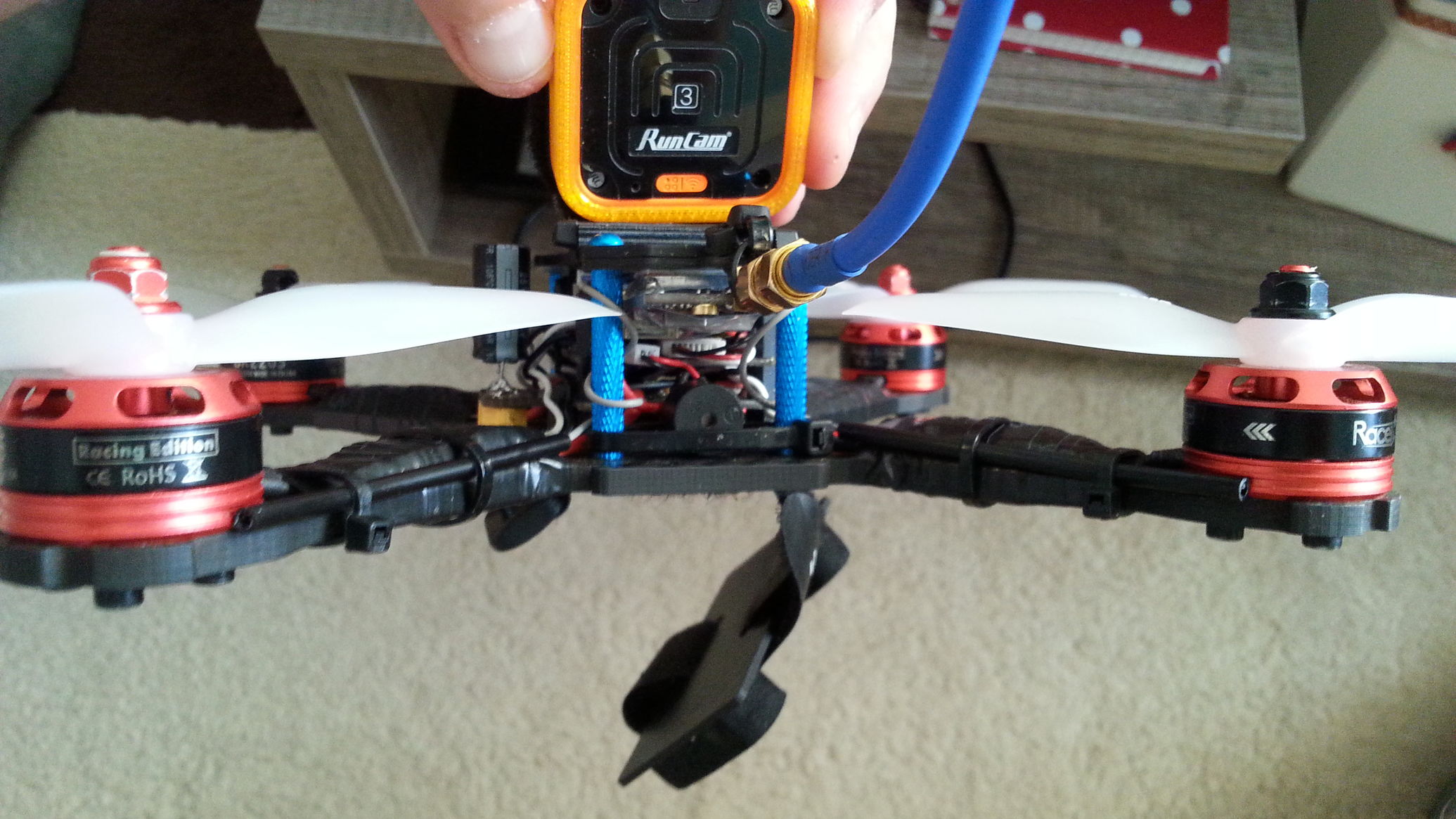

Na átvariáltam az antennákat, felcsavartam és a hátsó lábakra vezettem. Remélem jók lesznek így.
Fehér propok miatt nem cikizni
, nagyon akciós volt, 5048as racerstarok, eddig ezekkel repül a legkevésbé erőlködve és leghalkabban a gép. Folyamatosan rendelgetem, próbálgatom a propokat, már van egy rakat felesleg
Nagyon más a gyerek fekvése egy plusz kamerával a tetején, amikkel eddig nem volt sikítós, most az.
