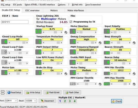

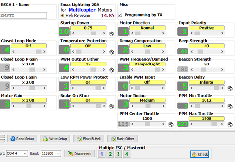

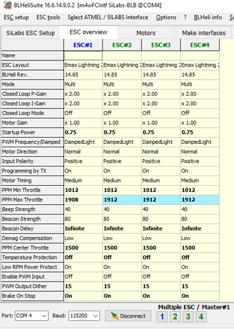

Igazából ha prop nélkül armolok úgy remeg/oszcillál mint egy bolond..mikor motorokat tesztelem semmi baja... FC-vel lesz valami vagy Betaflightban állítottam el valamit szerintem.
kriszbon
varadigabor
#43921
Nem tudom miért erőlteted azt a funkciót, nem elég neked az Oneshot125?
Lehet az végett bolondul meg a gép, hogy azt nem tudja igazán kezelni.
Ha próbáltad máshogyan is, és nem jó, akkor nem szóltam.
Egyébként azon a gépen szerintem nem segít az sem hogy az ESC más Firmware-t kap.![;]](//cdn.rios.hu/dl/s/v1.gif)
fape
varadigabor
#43919
max/min throttle-t állítja be a esc kalibrálás, az úgy jó ahogy a kalibrálás kiadja. (De az csak max gáznál okozna gondot) Diether kb mindegy hogy 7 vagy 15.
Sztem a demag comp lesz a ludas, az tud desync-szerü hibát okozni. Ha visszarakod high-ra akkor megszűnik a hiba? -

varadigabor
#43916
Mit változtattál a blheli-ben?
varadigabor
Megkérdezem itt is.Felraktam Mulitshot firmewaret az esc-re (emax lighning 20a ). Minden rendben volt, csak mintha kicsit lomhának éreztem volna a gépet. Állítgattam Joshua videója alapján. Felszállok el kezd pörögni yaw irányba. ESC újra kalibráltam. Gyro-t reseteltem, ACC-t reseteltem, távon sincs elnyomkodva a trimmelés. Betaflightban se forog a gép. Valami ötlet hogy mit rontottam el?

Blheli_S-nél mindig aktív a damped light, talán ki sem kapcsolható. Amúgy a PWM Frequency/Damped menüpontban lehetne kapcsolgatni.
A kamerában meg valszeg meghalt az egyik feszültségszabályozó, akkor olvaszt meg magán mindent.Amúgy azért vagyok mérges, mert Z-84, aka lopakodrón után a Reptile S800-at akartam megépíteni. De mivel nem akartam patkányfészket, így ment volna bele egy Omnibus. De a BG-n kapható összes F4 Omnibus lutri - vagy jó, vagy nem, minőségellenőrzés a Holdon. Aztán megnéztem, és kiderült, hogy 10 dollárral többért van eredeti F4 Omnibus.

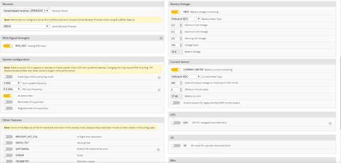

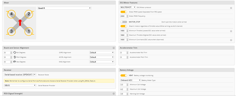

#43887
Nem látok semmi hibát BF alatt. Rátoltam vagy 5 féle fajta BF-et, nincs változás. A8as reciver ilyen király akkor? Nekem is volt 2 napig, de elengettem
Nem hiszem hogy bármi szofveres hiba lenne, simplán szar az FC. Az FC sütögetése az egy utolsó kísérlet lesz amikor itt van a másik. Vagy megtanulok gyorsan acroban repülni, még csak simulátorban toltam acrot
Az active brakinget akartam volna kikapcsolni mert azt olvastam segíthet, de nem nagyon megy
Nem tudom hol kell, nem találom.Rendelek egy FC-t és közben mehet a refound szerintem. A kamera is olyan ezen a kis Lizardon hogy a palacsinta kisűl rajta egy fél perc alatt. A gumigyűrű ami a lencse alatt van 10 másodperc alatt olvadt le róla
