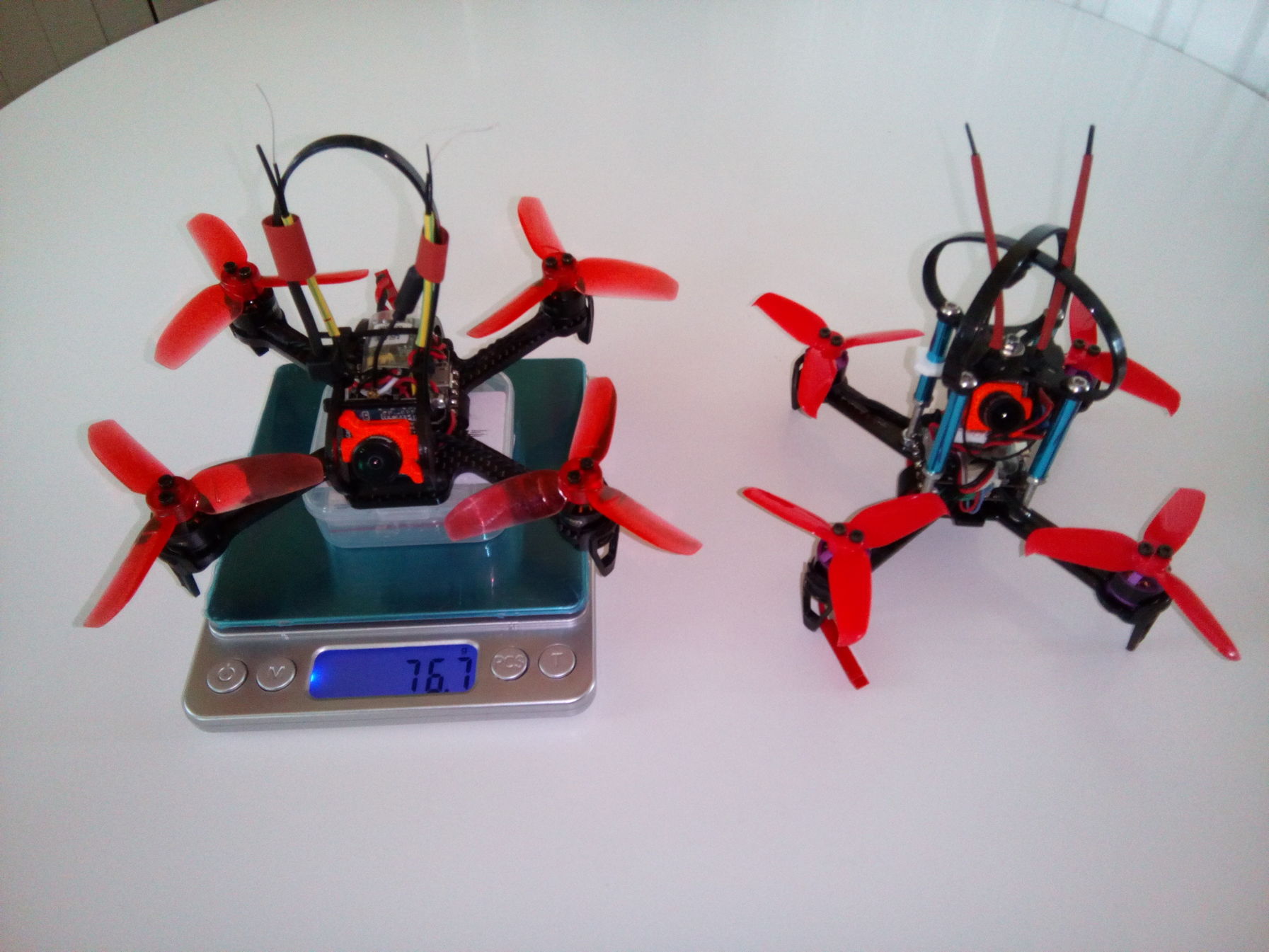

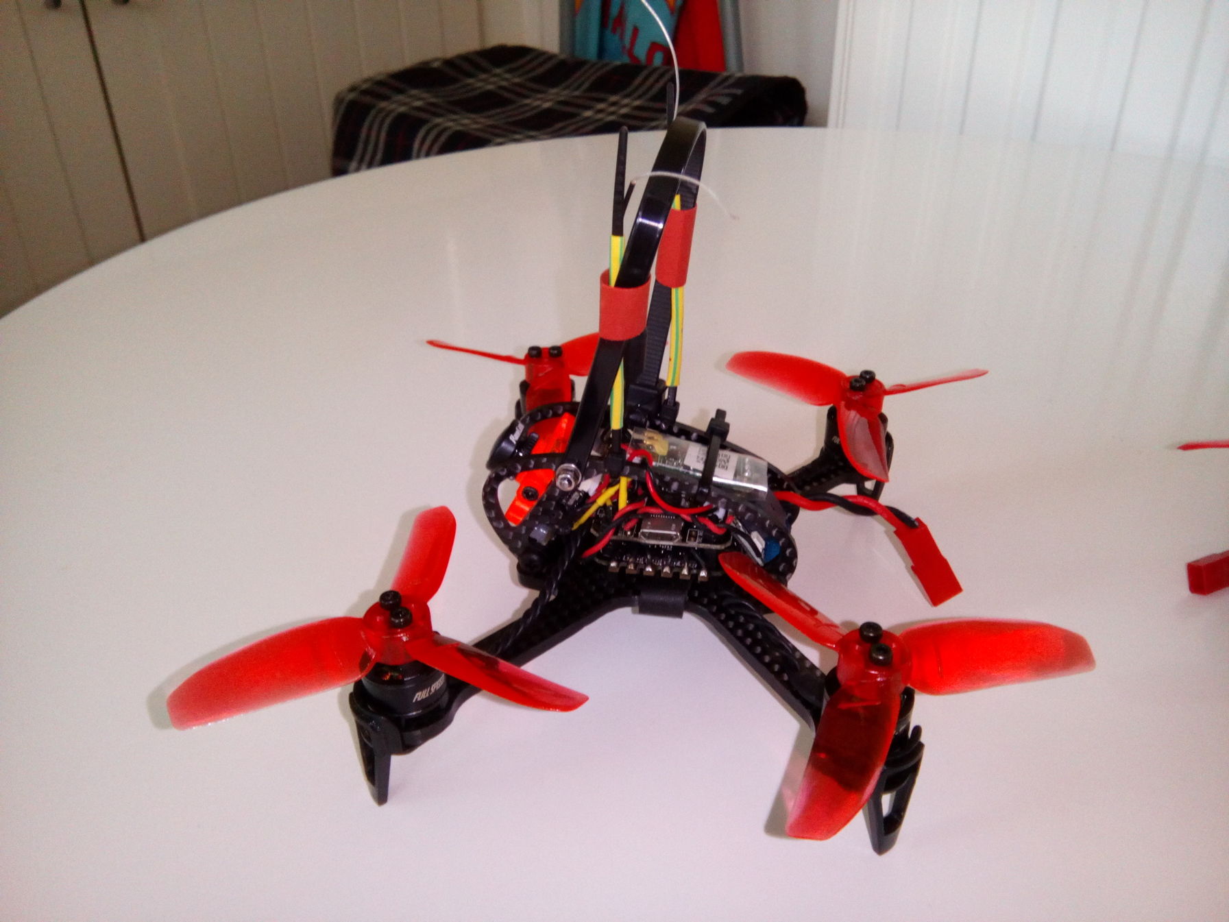

Ha már így szóba került ez a váz, sikerült ráraknom az 5 colos propellert a 180 mm-es vázra úgy, hogy két átlós motort megemeltem.
Repképes, kísérleti gép lett - de vélhetőleg nem a legjobb konstrukció ( amire felhívták a figyelmemet )
Kép: LINK -

Sajnos nincs pontos mérlegem, olyan 21g, akkuval 29g (gyári 260mah).
Tudna vki ajánlani jó kamerát, amit úgy be tudok forrasztani, hogy menjen az OSD? Jól gondolom, hogy az LST az nem ilyen?
SpydeR3412
Lehet jobban pörgeti a mocikat?
Majd ha lesz már tapasztalat, írhatnátok róla pár sort, hogy milyen lett (a hangján kívül). Ha megéri, lehet kicserélem majd én is. Bár akkor már ott fogok tartani, hogy jobban megérte volna építeni, mint átépíteni.
Ja, és mennyi lett így a súlya?Nézegettem régebben azt a x130-at, de pont azt változtatták meg rajta, ami az x100-ast kiemelte a tömegből. Mégpedig hogy az váz az fc is egyben (jó van 3d, meg acro is). Mondjuk azt a súlyt már nem viselné jól az egybe váz/fc, egy-egy bukásnál (főleg nálam
Szerintem nálam már marad inkább a 2s.
