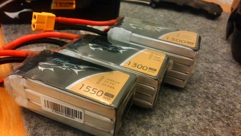

Megjött ez a 260-as 45C-s akksi szett:
Hát az akksik maguk érezhetően erősebbek mint a gyári, viszont a csatlakozóik mintha picit vastagabbak lennének vagy 10 percig szenvedtem mire kihúztam a 4 akksit a töltőkábeből, annyira beleszorult...
Meg aztán a drónból is nehezebben tudom kihúzni.. van erre valami megoldás? félek hogy így gyorsan eszakadnak..
