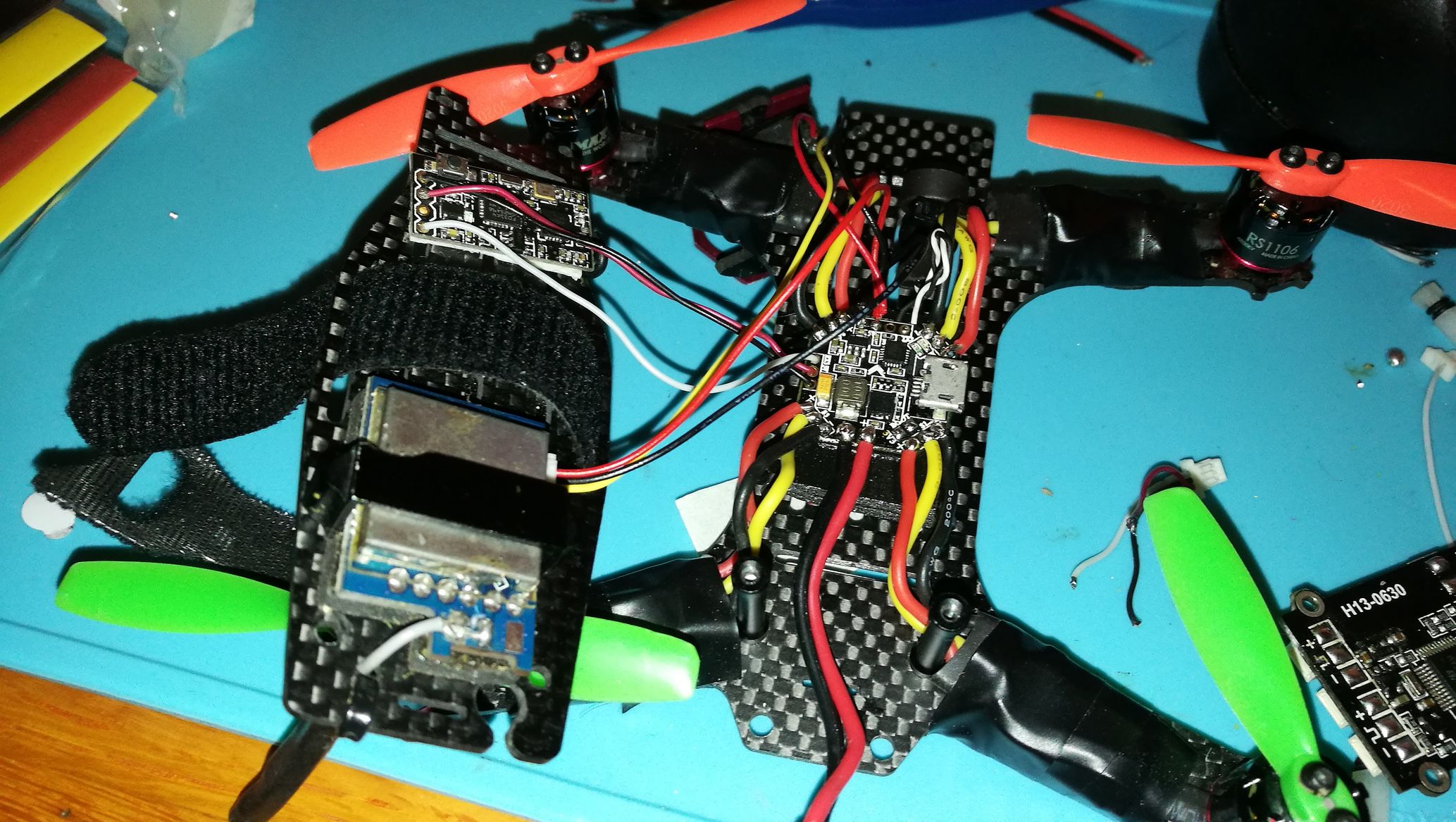

Nekem mondjuk 3mm es a kar (falcon cp130) nem 2.5 (asszem ennyi volt er130) de este multiméterezek azért egyet), köszi a tippet
Geller72
Teréz Atya
#56891
Én ugyan így jártam az én ER130-ammal. Szemmel nem láttam semmit, de mégis beleért.
De csak az egyik motornál.
. Visszatérve a rezgésre, szerintem a váz ilyen szar alapból. Az összes csavart kicseréltem, úgy kezdtem. Jött a soft mount, akkor is. Annyi, hogy változott a fordulatszám, ahol "megjött".
A másik prop sokat segített rajta, de akkor is megmaradt valamennyi belőle. -

No, a csavarok M2X4mm-esek, gyakorlatilag a hosszuk 3,5-3,85mm. A motor felfogatása 1,5mm, felette 0,4mm airgap. Nade, a légrésben futnak a kábelek, és az én szerencsétlen jobb első mocimban pont a csavar fölőtt. :/
3mm-es csavar nem jó, mert az 2,5-2,8mm, tehát rosszabb esetben fél mm-en fogná a mocit, ami az álmos k¨nyvek szerint nem jó jel. Na, meló után előkapom a gyémántos reszelőmet, és uzsgyi csavart reszelni. -

30D az alap BF-ben. Ez lett 15.
BuF-ban meg 20 az alap.Asszem megvan a ludas! Jobb első motor csavarnál 0,7 Ohm a tekercshez képest. Kitekerem, 7kOhm. A qrva, túl hosszúak a csavarok, cca 1-2 tized mm-el!!!

30 D az bazi sok. P mennyi? Amúgy nekem is remeg falcon 1106 al pedig P már 38 képül van. De néztem pár pidet kis géphez és ordenáré alacsony értékek voltak rajtuk. Lehet tényleg le kell menni P vel 30 elejére D vel meg 20 alá? Majd próba nálam is

No, gyerekek, ez a Racer 130 nem adja magát könnyen.
Beépítettem az Emax Nano-t. A gép végre repül, nem qródik le a levegőből, semmi delay, tehát az eredeti FC döglött meg.
Nade! Kivittem reptetni, és az új RS1106 mocikkal is remeg, igaz csak nyélgázon. Valamint a mocik olyan forróak, hogy ihaj.
Az FC dupla hablapon ül softmount gyanán, a qrva kamerát beragasztottam pillanatragasztóval, hogy ne mozogjon. A váz lenne ilyen remegés-aggregátor? Ennyit még kopterrel nem szenvedtem, pedig ez semmit nem tud, egyszerű mint a faék, még OSD-re se képes.Legújabb BF:
Rátoltam a meglévő filterek mellé a dynamic notch filtert - semmi, de delay kilőtt az egekbe. Dynamic filter + sima notch = nettó debilség.
Levettem a D-t 30-ról 15-re - pöppet hidegebb mocikIdegemben felqrtam rá a legújabb Butterflight-ot, a Kalmi mellé kapott notch-ot is, hnap kiderül h segít-e.
Az eredeti Racer 130-ból már csak a váz, ESC és a kam + VTX van, habár ez helyett majd megy be egy VTX03, ha nem lesz kedvem földhöz vágni. -

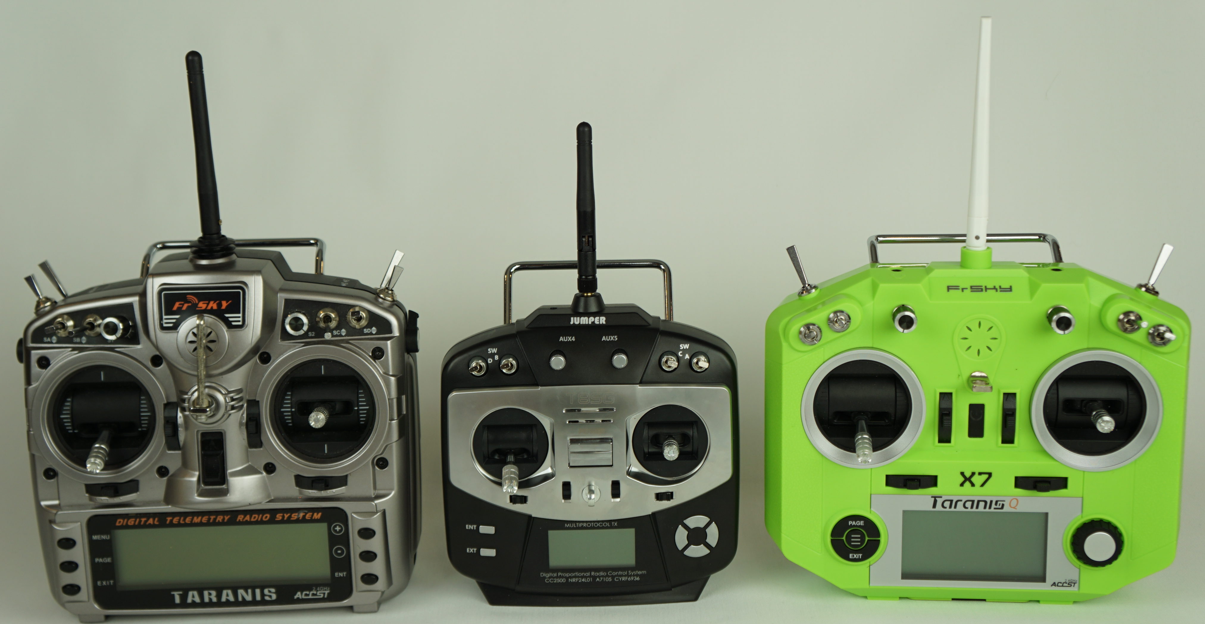

A turnigy evolution vagy frsky taranis x-lite kisebb

Én is kb 50-re saccolom, belátható terepen.

40-50m kb. Én már tettem rá antennát(nagyon régit és gyengét 3dbi) így 80m körül lehet.

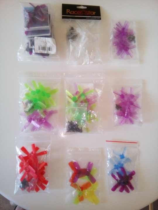

hasznalatonkivuli propellereimet cserelnem ilyenre: [link]

#56817
Előtte firmware update módba teszed a távodat természetesen. Azt a táv menüjében megtalálod.
A cikket megvárhatod, de a frissítés része ennyi
syler123
ezoltan
#56814
Amit szimulátorozáshoz kaptál, az nem jó firmware flasheléshez. Az hogy téglázod-e inkább a szerencsén múlik, nem a 3 kattintásos művelet végrehajtásán. Lehet nekünk végig ment a frissítés, a következő emberkének nem, ez mindig benne lesz a pakliban.
Annyi a művelet hogy kibontod a letöltött 1.7.5 mappát. Kitörlöd a fs-i6-swe_updater_01_13_12_05 file-t, arra nincs szükséged.
Indítod a rendszerednek megfelelő exe file-t. Rányomsz a kiválasztott file-ra és kb ennyi. -

. De erre már nem vennék mérget, de gyanús, hogy ennél a gépnél volt így.
. Szar volt a váz, a motorok, az FC. Pont az a 3 dolog, ami a legtöbbet számít.
