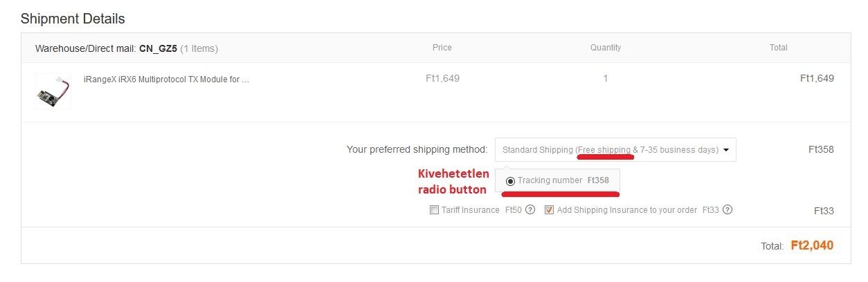

Igen igen, azt tudtam hogy a tracking nem ingyenes, csak nem tudtam kivenni a pipát, előtte ki kellett venni a biztosításról is a pipát, eddig ugye onnan mindig kivettem mert 2-300ft volt, csak most 50ft, aztán gondoltam maradjon, hát...
Gearbest az egy szemét, én is azt mondanám, hogy csak trackinggel, de biztosítással együtt 1000ft jön rá pl a 3000ft-os jjrc h67-re... Bár ha a tracking rajta van, gondolom megjön.

Nem lehet kivenni a pipát a trackingről!!!
De mint látod, nálam nincs is no tracking lehetőség.Neeeeee, ha be van pipálva az insurance, akkor kötelező a tracking, ami végülis logikus
De most nézem hogy a Tariff Insurance-t engedi tracking nélkül is.Gyáááááá, köszi!
