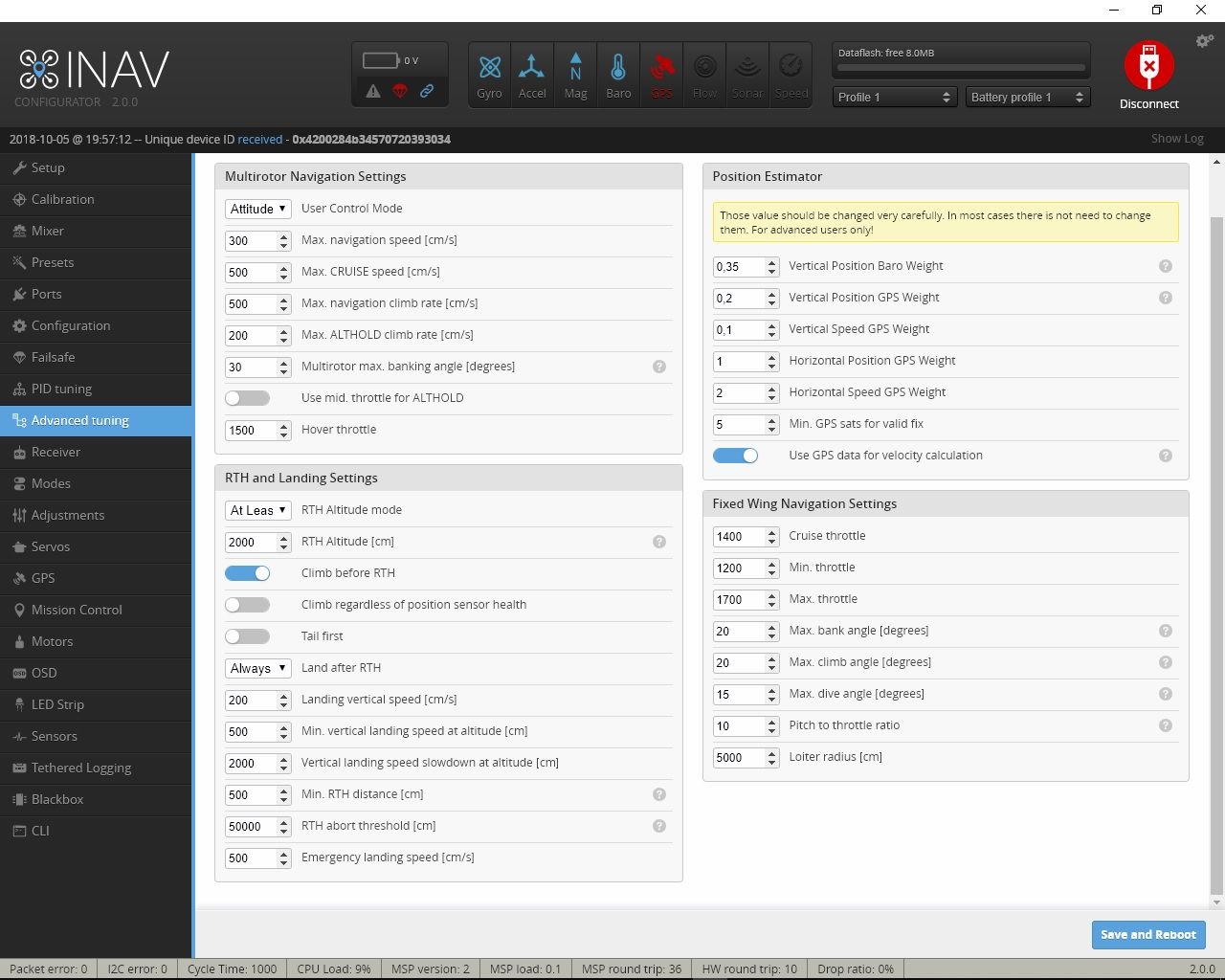

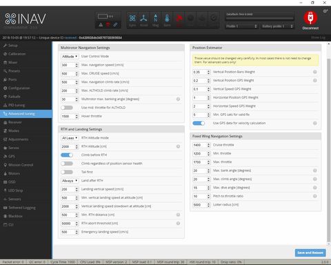

Megint kellene egy kis segítség, most BF ügyben.
Ha jelvesztést észlel a gép, akár úgy is hogy lekapcsolom előbb a távot mint ahogy lehúznám az aksit és csipog is, és ha utána visszadugom az akkut a motorok már nem zenélik le amit kell, semmit nem lehet csinálni vele.
Mit nem csinálok jól, mi nincs beállítva rendesen?
Utána csak úgy tudom ismét aktiválni ha rádugom gépre és kalibrálok.
Nem tudom érthető-e amit írok, vagy amit ki akarok belőle hozni?
Vagy sok időt kell várni hogy ismét aktiválódjon?

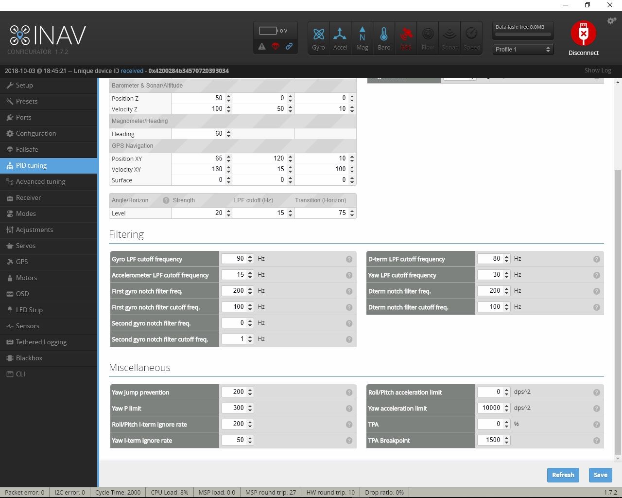

Ne idegelj fel, akkor a többi gépem miért megy alapbeállítással aránylag normálisan, rakhatok azokra akármilyen propot?
Van más is vele, pl. BLHeli-Configurátor csatlakozik ugyan a porthoz, de a beállításokat nem olvassa ki, nem mutatja.
Egyszerűen semmit nem mutat, mikor kilépek belőle akkor csinál Rebootot a hang alapján, úgy mint a többinél aminél látja a beállításokat.
Na ilyenkor mi lehet vele, lehet az 1-es ESC-t nem látja ami a Master, így a többit sem mutatja?
Lehet ez végett van az oszcilláció is?
Egyszerűen nem tudom mit próbáljak ennél a gondnál sem?
kriszbon
Ha tudja valaki, mondja meg nekem legyen szíves, hogy ha lekapcsolom a távot miért nem jön haza a gép(iNAV újabb verziók).
Régebbieknél még [végrehajtotta, 3:30 körül van)].
Az a baj nem emlékszem melyik verziók voltak azok, na meg a hamis QMC magnetométerek miatt muszáj újabbat használni, mert csak azok ismerik fel, a régebbieknél még HMC magneto volt.
Ha mostanában lekapcsolom a távot, egyszerűen fogja magát és leszáll a gép, nem lép életbe az Auto RTH.
Sőt, most már vissza sem tudom/lehet venni az irányítást, hiába kapcsolom vissza a távot.
Mit kellene beállítani hogy úgy működjön mint a régebbiek, vagy ezt a funkciót teljesen kivették belőle?

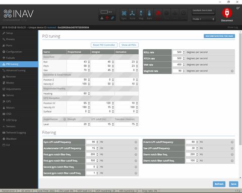

kriszbon
Próbáltam másik beállítást, de ugyan az maradt az eredmény.
Ezt állítottam be:
Van a Profil 3-ban ilyen beállítás:
Szerintetek mit és mekkora értékekre módosítsak a következő próbámhoz?
Majdnem volt egy kis malőr, mert átkapcsoltam Acro módba és én úgy vettem észre teljesen meghülyült a motor vezérlés.
Majd később kivágom azt a részt a vidiből és felteszem.
Előző repülésemnél is átkapcsoltam Acro módba, akkor nem vettem észre ilyent. -

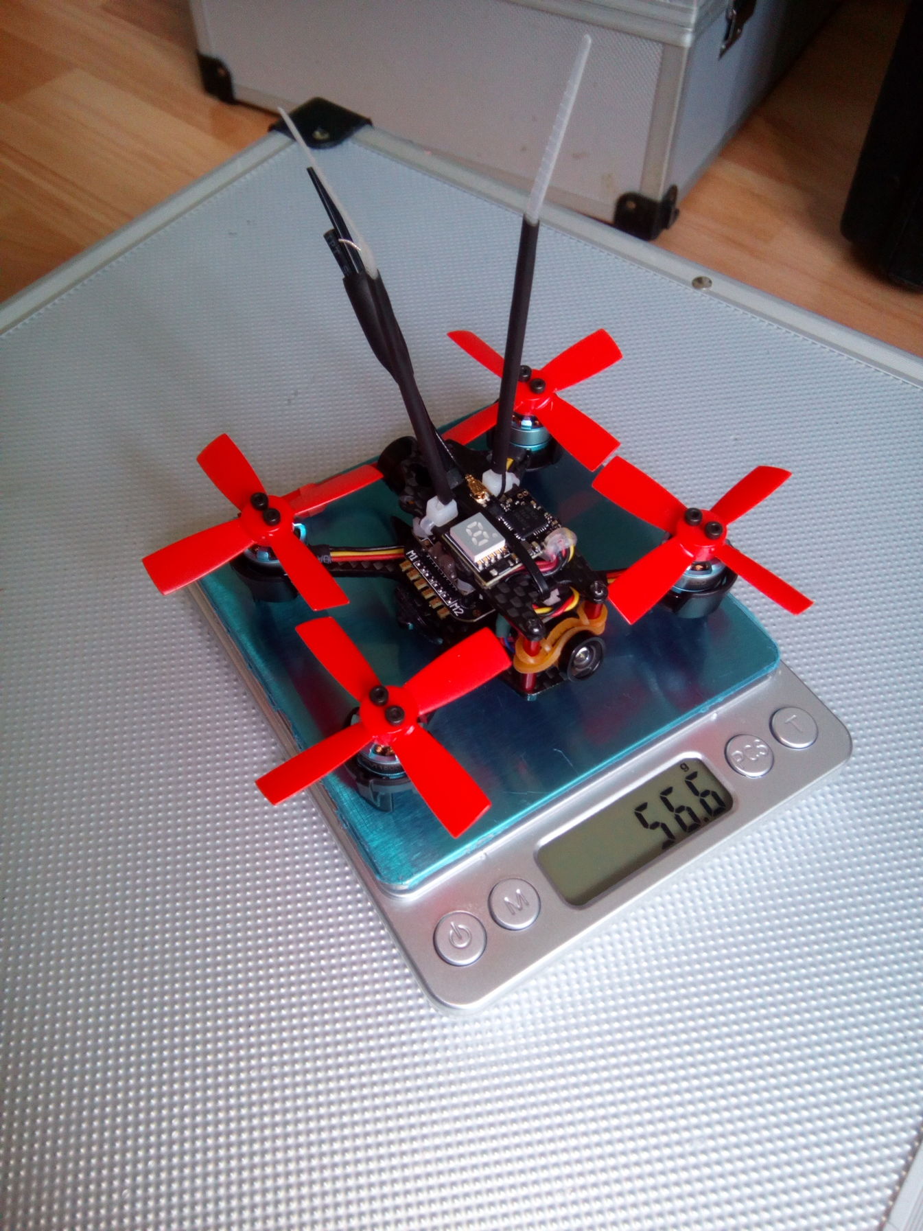

vandor01
Peaceliker
#61128
attol félek hogy zabalni fog mint állat 2perc repidő azt aksi csere!
1103...olyan sokkal nem konnyebb 0,3g/motor... igaz 4db esetén mar 1,2g
én raktam ra motorvédos leszállotalpat a 4db 2,4g... szoval csak 54g ez is
nem tudom elképzelni honnet lehet még 5-6 grammot lefaragni!?
talán fem es alu csavar helyett muanyagot használni de akkor meg torik mint ropi...
csatikkal raktam fel a VTX/AIO combot... lehetne direktbe forrasztani
talan itt is van 1-2 gramm minus.... aztan nehezebb kamerát használtam
itt is van akkor még minus 1 gramm.... meg lesz az....
na nem gramm naculok.... holnap a reptetés megmutatja milyen lett!

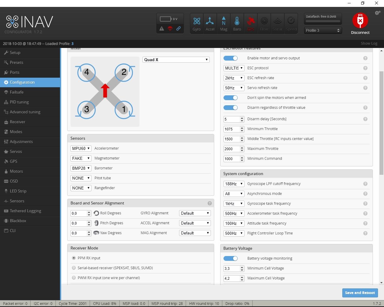

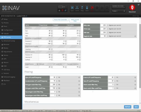

kriszbon
Szerintetek mit kellene állítanom, hogy ne [Oszcilláljon] be a gép?
Cseréltem már 2 motort mert zajosabbnak találtam, repültem 2 ágú propokkal, meg 3 ágúval is, a jelenség ugyan az maradt.
