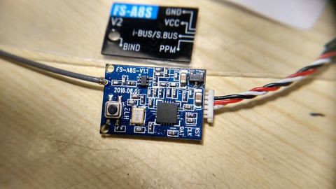

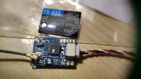

Olyan kérdésem lenne hozzátok, hogy szerintetek melyik alkatrész mehetett ki ebben a Rádióvevőben?
Az eset még múltkorában történt, mikor PDB rövidzárat kapott, azon keresztül az FC, és a Rádióvevő a FC-től kapta az feszültséget.
Nem világít a led, az első képen látható chip melegszik.
Köszönöm előre is ha valaki tud segíteni.
