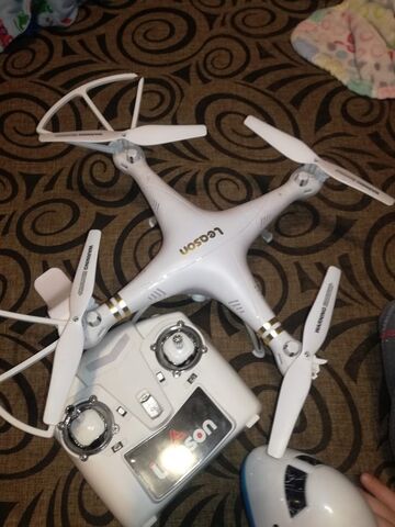

Így ránézésre kompatibilis a Syma X5-tel,de nézz képeket,videókat a két típusról szerintem és pontosabb képet kapsz.
A Syma-k esetében nincs gond az alkatrész-ellátással.Egyébként egy ismerősöm gyermeke nagyon sokáig nyúzott egy kis Leason drónocskát,meglepően jól bírta a megpróbáltatásokat.
elekracz
Nemrég vettem egy Leason ls 126 drónt használtan. Nyilván valami más ismert cimkés változata. Tudnátok ajánlani hozzá propeller védőt mert törnek.. Illetve tudna valaki használati útmutatót? angolnak is örülnék.
Az is jó ha beaonosítjátok milyen más tipussal eggyezik meg. előre is köszönöm.

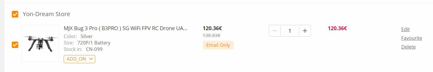

Geller72
Újabban akkor most mi van a GB-vel? Küld akkut akkor is, ha azt írja, hogy nem küld, vagy tényleg nem küld, de mégis engedi kifizetni? Nem vágom.
Geller72
A GB-n az MJX Bugs Pro Silver 720p/1 akku email only most csak 120 euro.
Ezért a pénzért kapunk egy GPS-magasságtartós, C6000-es FPV kamerás RTF gépet, amin már nem 1806-os, hanem 2204/1400KV-s mocik vannak. Gyárilag 2800-as 2S akkuval. (Gondolom, hogy itt is megy a 3S, ha korábban ment.
.) Van RTH (Hazajön), alacsony akkufesz visszajelzés a távra (is). (Azzal még 2x haza lehet jönni 500-ról.
.) Van hozzá app, way point, stb..A GR6221A távot adják hozzá. Horizontálisan 600m-t oda mertek írni, és tudjuk jól, hogy ez menni is fog. Sőt..
-22 perc max repidő.
-Gondolom, hogy a táv támogadja a 2D gimball mozgatást is, ami nem olyan rossz azzal a 720p FPV kammal. -
