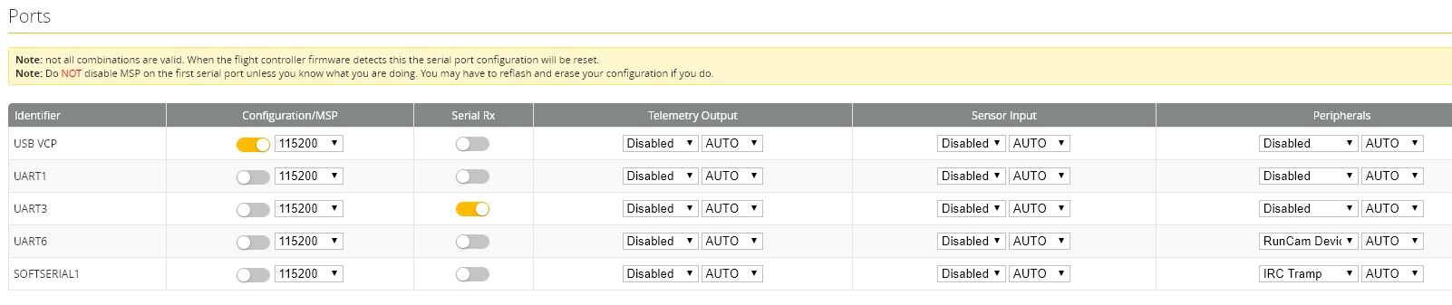

#63957
Ezeken átrágtam már magam. R9MM vevő lesz, ha ideér végre, ennek van dedikált invertált s.portja amiből nem invertált jel jön ki, ezt kötöm a tx3-ra. Az F4 vezérlőmön az uart 3 és 6 nem invertál, nincs benne inverter. Ezeket be is írtam:
set serialrx_halfduplex = ON
set serialrx_inverted = OFF
saveA kérdésem továbbra is az, hogy CLI-ben pontosan melyik serial id melyik portnak felel meg. A srác a videóban látható módon oldotta meg, a vezérlője ugyanaz mint amivel én próbálkozok, csak ő nem a 3-mas uartot használja, hanem a 6-ost, aminek nem tudom mi köze van ehhez a cli parancshoz, ami nélkül neki nem működött.
serial 5 64 115200 57600 0 115200
Érdekel, hogy mit csinál ez a parancs, nem csak majmolni akarom más munkáját, érteni is. -
AMDaZERG_1
Kris87
#63956
Ez függhet attól, hogy a vezérlőd uninverter, vagy inverter.
Az én esetemben van inverter és uninverter vezérlőm, és nem ezen kellett módosítanom, hanem
Inverted:
set serialrx_inverted = ON
save
Uninverted:
saveDe ajánlom figyelmedbe:
Oscar oldalát -

Szükségem lenne egy pici segítségre, infóra, elég "mélyvíz" a dolog, legalábbis nekem. Betaflightban a CLI résznél van egy serial parancs, amivel a soros portokat lehet piszkálni. Nekem erre a parancsra kilistázza az aktuális beállításokat, azok ezek:
# serial
serial 20 1 115200 57600 0 115200
serial 0 0 115200 57600 0 115200
serial 2 64 115200 57600 0 115200
serial 5 16384 115200 57600 0 115200
serial 30 8192 115200 57600 0 115200A lényeg, hogy szeretném tudni, hogy a serial parancsra kiadott sorok pontosan mik. A ports fülön lévő dolgok ugyanabban a sorrendben? Tehát az uart 3 megfelel ennek? :
serial 2 64 115200 57600 0 115200Egyébként frsky f.port beállítása a cél a tx3 padon, amihez a leírásban szerepel ez a sor, hogy be kell írni:
, ugyanakkor az ürge a videóban a tx6 padra tette az f.port lábat, nekem pedig a 3-ra kell konfigolni. Ha jól gondolom, akkor nekem eleve nem is kell beírnom ezt a sort, mert az uart3-hoz tartozó sor értékei eleve ilyenek. Valaki erősítsen vagy cáfoljon meg kérlek!
