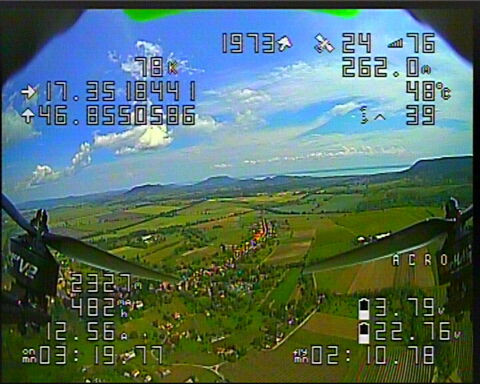

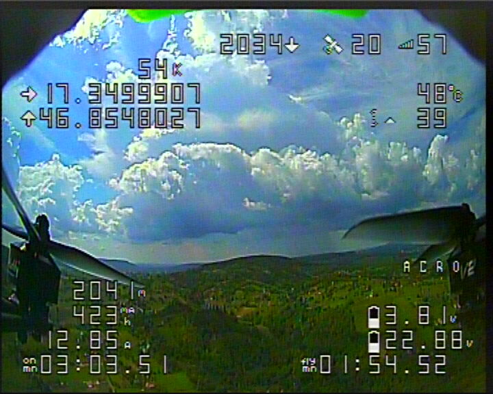

ezoltan
Beszéltünk az adóantenna-elhelyezésről.
Kicsit odafigyelve a pozícionálásra (szokott helyen,hátul) egy normál hosszúságú pagoda is képes kielégítően működni.Vevő szintén pagoda és egy filléres TripleFeed.
Két kilométer oda:
...és ugyanez visszafelé haladva:
Nagyjából 400-420mW-on dolgozott a vtx.
Ez számomra nagyjából mindenre elég.Komolyabb távolságokat (ezzel a géppel) nem tervezek megtenni. -
