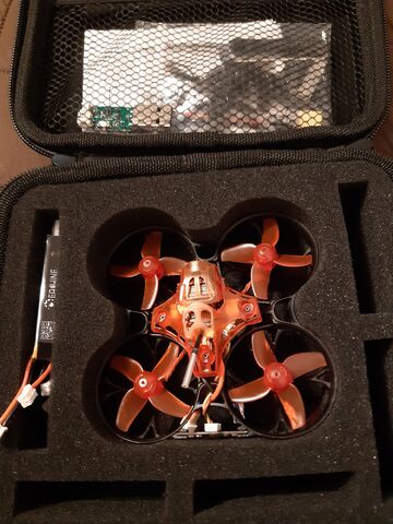

megjött. \o/ hát jézusom milyen aranyos, milyen picik a motorjai... táv egyelőre nem jött, úgyhogy sokáig nem jutottam. az xt30 csatiból viszont már az újabb fajta, ellenállásos van mellé csomagolva. lehet a nagyobb akkut kellett volna rendelnem, ezek a gyári 300-asok, te jó ég... semmi súlyuk nincs. a tartót nem tudom mire tervezték, még keresztben is picit lötyög benn 2 db is, első mod tuti a tépőzáras lesz itt is...
