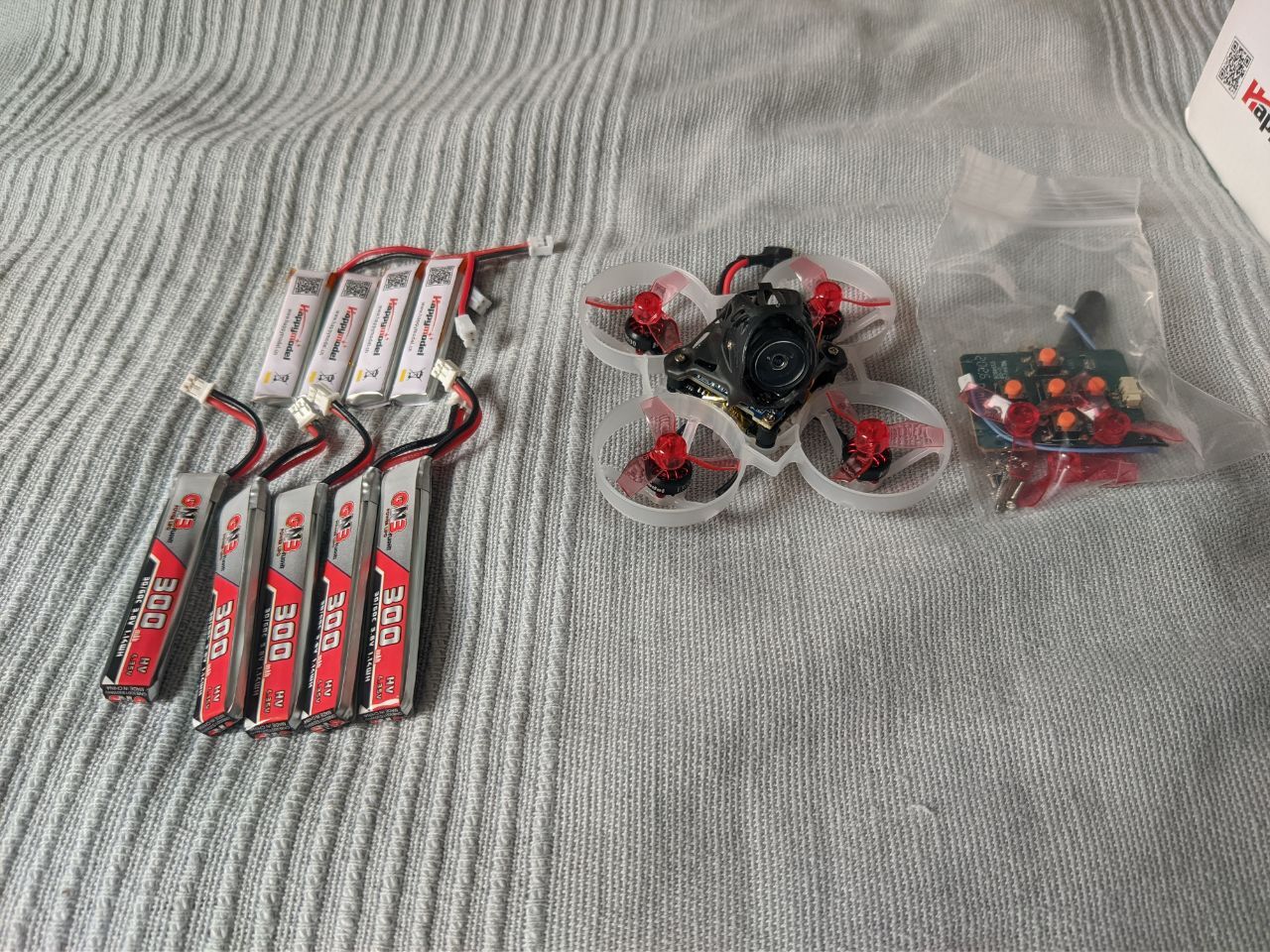

Megjött az én példányom is
... mármint a Mobula6 HD.Nem állítottam rajta semmit csak gyorsan elővettem egy aksit. Ez egy neve nincs 300 mAh használt darab.
Egyetlen startom volt vele és ennek eredménye 2:30 perc volt, Ez alatt 245 mAh-t fogyasztott.
A képe is tetszik bár a régiekkel is jól elvoltam, de ebben biztosan benn hagyom a HD-t.
Még fogok egy keveset játszadozni vele így és közben megnézem, milyen csoda folytán tudom rátenni a 48 kHz-s szabályzót.Határozottan tetszik a kis jószág

egyelőre 4gnb/5db tattu 2S 300mAh aksi szettem van a két géphez, +3 db 3S 300mAh Tattu.
Ezeket "gyilkolom", amikor van időm kicsit repülni...De ez általában annyi, hogy egy szettet kirepülök, és vagy vége, vagy némi pihentetés után újra töltöm és utána vége aznapra...
Szóval amit mondani akartam, hogy a fent leírt módon tudok aksinként 3-alig 4 perc között repülni /aksi.
Azt már tényleg nem szeretném, hogy azért, hogy kíméljem őket 1-1,5 perceket repüljek /aksi...
Az nem szórakozás....
Ezért aztán azt a verziót választom, hogy marad ez a beállítás, és kíváncsi vagyok meddig bírják ezek az aksik...
Aztán ha elkezdenek pusztulni, mérleget vonok, megérte e idő/összeg arányban...

#respectLőttem két fotót miről van szó...
Sajnos a konyhai digi.mérleg nem képes súlyt jelezni
uh. kb ennyi, ahogyan össze tudom hasonlítani őket..
Talán a gyári, egy kicsit puhább műanyag, az ldarc merevebbnek tűnik...
ez pld simán okozhat plusz rezgést gondolom...
hiszen a puhább prop. jobban "fel tud feküdni" a levegőre, kevésbé rázza a "kasztnit"...talán
