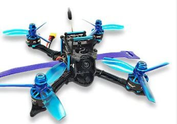

Ezzel a géppel van esetleg vkinek tapasztalata? Beleférhet az orrába egy Runcam Micro-méretű kamera?
Nem tűnik rossznak: kicsi, f4 controller, simán elbír egy gopro-t és megáll akkuval 250g alatt.
