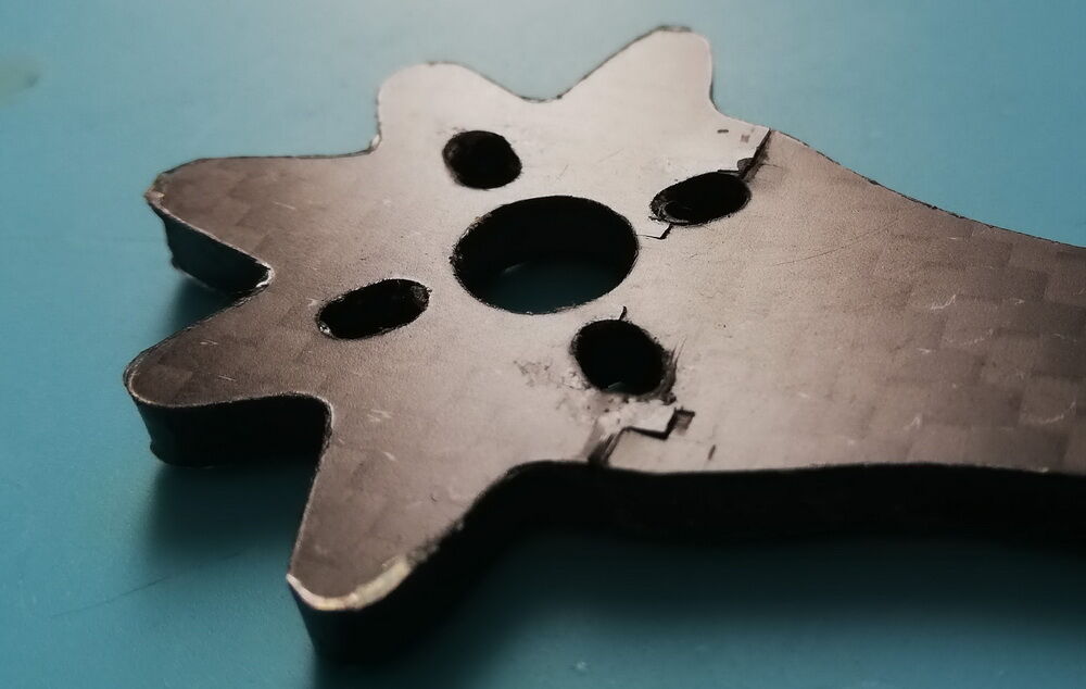

Joshua feltöltött egy videót a csatornájára, amiben egy Armattan Mormotte alsó karbonrésze roggyan meg neki egy ütközés után.
Próbálja még tovább terhelni, hogy mit csinál abban a helyzetben a sérült karbon. Érdekes a jelenség, vagyis nekem nem, mert van tapasztalatom a jelenséggel.
Nos, az ok, amiért érdekel a dolog az én Ortus vázaim is Armattan karbonból vannak, és egy korábbi repülésnél, ahol lassú tempóban nem magasan fákat kerültem megakadtam egy nem is vastag faágba szerintem jobb hátsó karral, de azonnal megforgatta a gépet Z irányba, így a jobb első nekicsapódhatott a szintén vékony ágnak. Onnan gazon, földes talajra esett 2-3 méter magasból.
Amikor a gépért mentem láttam, hogy a jobb első kar vége a motorral felhajlott. Ezt kézzel vissza tudtam hajlítani, de nem küldtem már tovább a gépet, hanem cseréltem a sérült kart. De amit azonnal észrevettem az a jelenség, amit minap mutat be Joshua. Nem törik, hanem szétcsúsznak, elválnak a karbon "lemezek".
Ugyan ezt tapasztaltam már korábban iFlight váznál is. Lényegében jobb, mintha törne, mert nem szaggatja el a motor kábeleit, de mégis úgy veszem észre, hogy nem kell nagy ütközésnek történni, hogy ez a sérülés kialakuljon a karbonvázban.
Ja, és miután a kart kicseréltem 70km/h tempónál egy csukló vastagságú fát döntöttem ki szintén ezzel a géppel. Korhadt (halott) volt a fa, de azért volt ott erőbehatás rendesen.

Minap legyártották az Ortus-250 vázat is, de még két kis alkatrészt elfelejtettek legyártani, amikre még sajna várnom kell, de az Ortus-245 -nél jobban tetszik nekem az új tervezésem. Ezen magasítottam, így 25mm belső magassága van és befér három emelet elektronika, de így is két sorba kell pakolásznom, mert van benne bőven
Ez meg már az Ortus-250 a tervező"asztalon". Valóságban is már kezdi felvenni a formáját, bár megrendeltem egy Holybro Tekko32F3 65A vezérlőt, mivel a 245-ben valahogy elromlott a Tekko32 35A vezérlő, így a bele tervezett Rcharlance (Tekko32) helyett megvárom míg megérkezik a 32F3 és azt rakom bele. Nem mertem bevállalni újra a sima Tekko32 35A vezérlőt, mert telemetriát elnézve igencsak 30A fölé is belekóstolgat az R6 2306 2450 motor...
Ránézésre nem sok különbséget lehet felfedezni a 245-höz képest, de egymásmellé rakva észrevehető.
