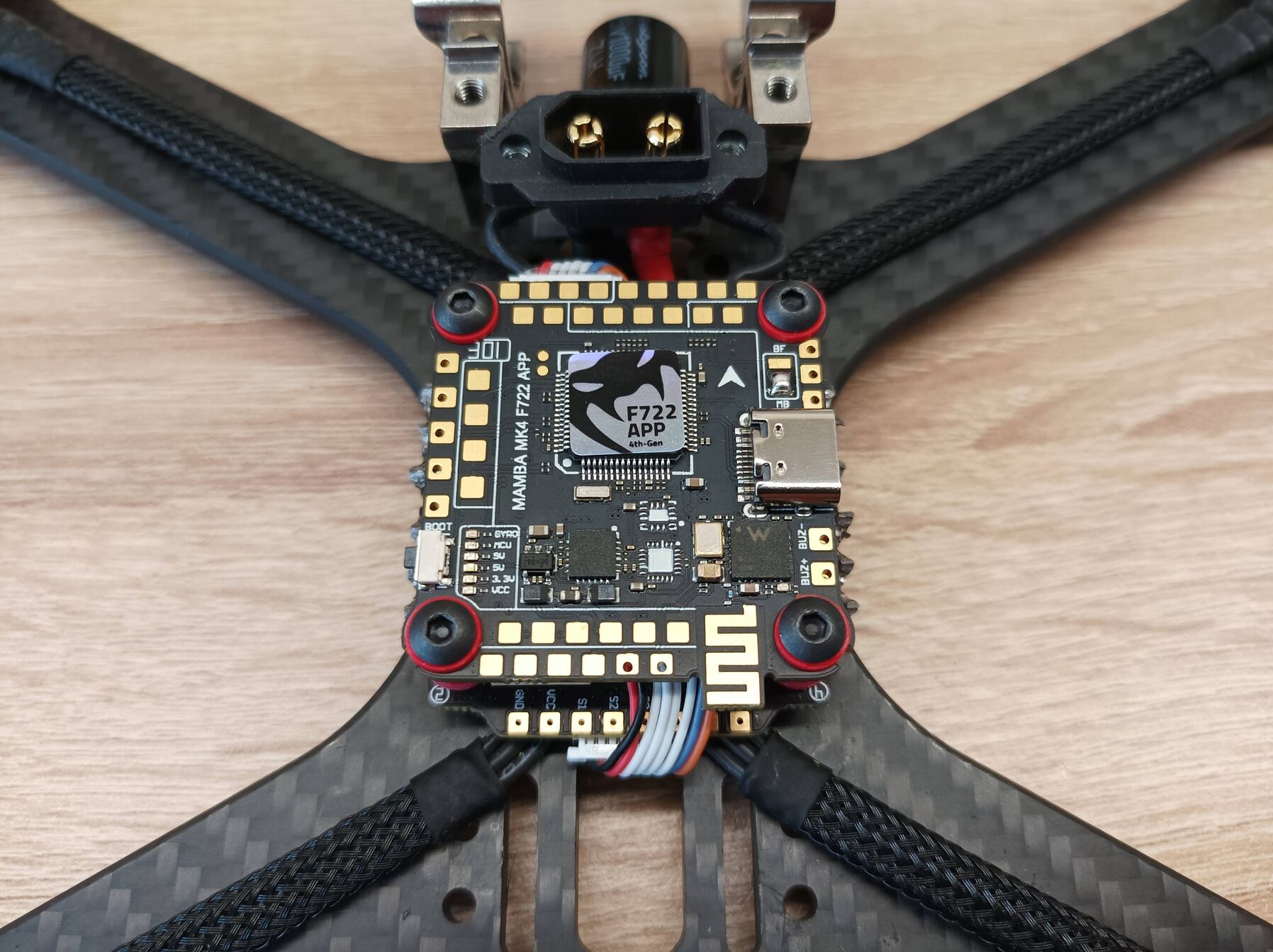

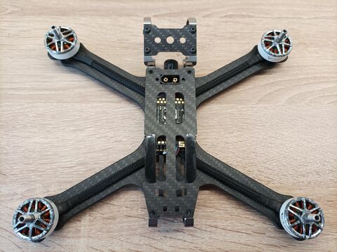

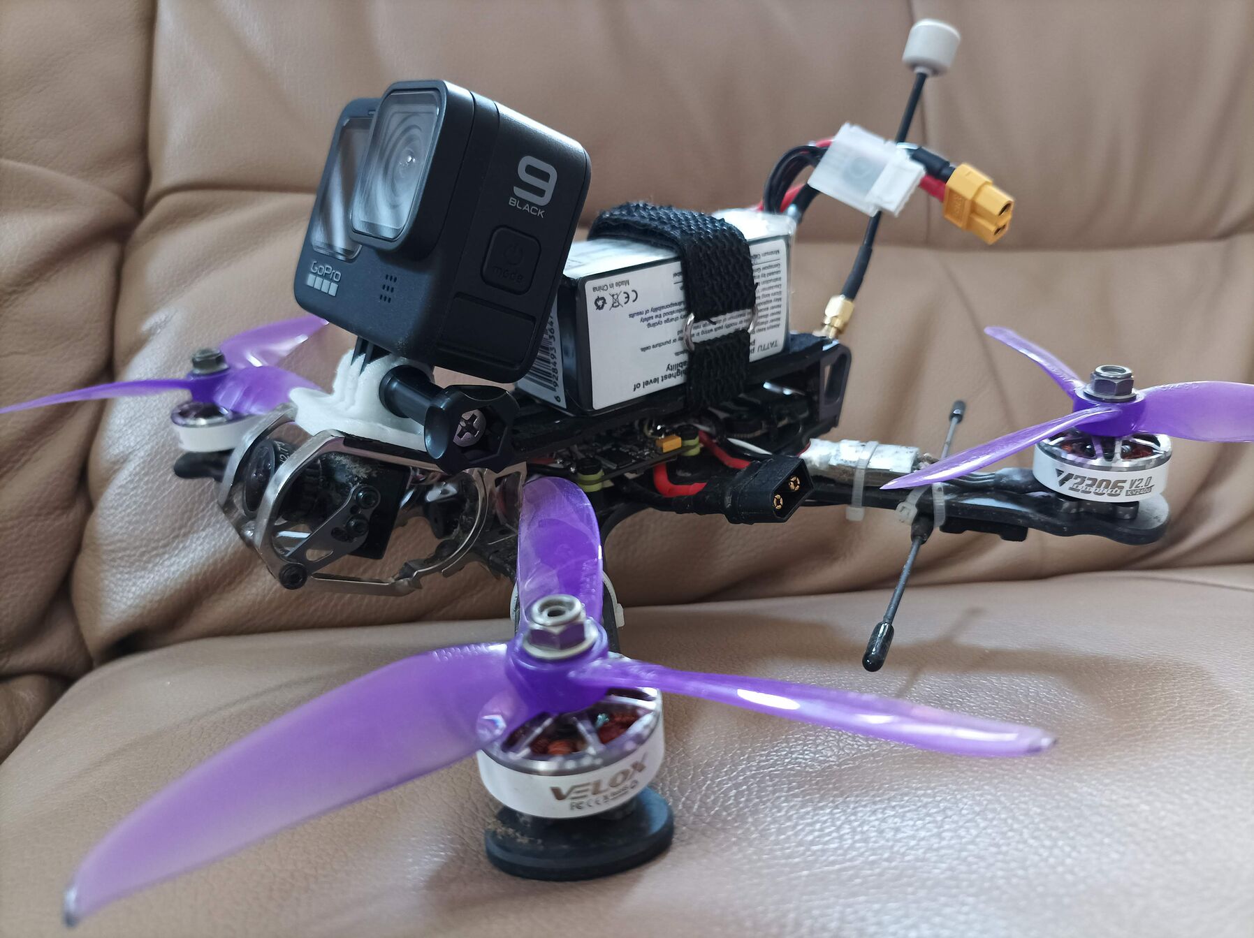

  • twine
    Kicsit visszahoznám az évekkel ezelőtti hangulatot a topicba ;)
    Új építésem, ami szvsz az eddigi "legszebb" "tiszta építés" :B
    Bocs a homályért az egyik, talán legfontosabb kép kifejezetten szar :W
    Szóval az építés "tisztasága" nagyrészt talán nem is nekem köszönhető, hanem a SpeedyBee Mario5 DC váznak...Még nem repült, mert ma hajnalba fejeztem be a forrasztást, de már nagyon várom....
    Az eddigi gépeimhez képest jelentős változások, hogy:
    -Végre minden baromira átgondolt a vázon, mindennek megvan a helye, ki van alakítva..de konkrétan még a kondinak, és a receivernek is van fészke...
    Nekem óriási szerelem volt az Armattan Marmotte vázam, de amit azzal c0ptam, ahhoz, hogy mindennek legyen helye( a dji-al, és goproval ), hogy konkrétan carbon platet vágattam kiegészítőnek stb...
    Hát ahhoz képest ez a Mario5 egy álom,,,a GoPro tartó mélyen ültetett kialakítása, az XT60csati fix hátsó(mániám) elhelyezése, lógó "lengő" csati helyett...etc..etc..
    -Az eddigi rengeteg 2306/2400KV motorom után most került fel az első 2207 (konkrétabban 2207,5/2400KV) motor szett, nagyon kíváncsi leszek mennyiben lesz másabb mint az eddig repült 2306-ok :U
    Élmény lesz, hogy terepen amikor szükséges, az FPV kamera, és a GoPro szögét is szinte 1-1 csavarral tudom pikk-pakk állítani :))
    Kicsit szivatott a szett, mert.....:
    A Marmotte-ban egy ugyanilyen Diatone Stack van, (Mamba MK4 55A ESC / F722APP FC)
    de 4.4.2 Betaflight-al...teszi a dolgát... :K
    A másik ugyanilyen stack-em a polcon pihent már vagy egy éve, gondoltam feltúrom rá a legfrissebb vezérlőt...mind az ESC-re, mind pedig az FC-re...mielőtt beüzemelem.
    Mhmm...szoftver (Betaflight 4.5) fent, forrasztás kész, (nagy az öröm, hogy felismertem mennyivel szebb és egyszerűbb a motorok kábelezését zsugorcsövezni, mint kábelharisnyázni+zsugorcsövezni :D :W ) Betaflight indít, pipák, kapcsolók a helyükön motor csúszka óvatosan kitol, hogy halljam a motorokokat milyen hangjuk van...
    SEMMILYEN, mert baromira nem pörögnek fel.. :Y :W
    ESC-FC kábel ellenőrzés, forrasztás ellenőrzés, rövidzár ellenőrzés, "Betaflight minden" ellenőrzés, de semmi hibát nem találtam... :W
    2 óra alvás után, hajnalban, mielőtt indultam melóba gyorsan feldobtam egy 4.4.2-t az FC-re, és hibátlanul felpörögtek a motorok,,,,

    Egy kisregény a "testvér" topicból, hátha itt is hasznos lesz valakinek, és nem fut akkora c0pásba mint én. :B
    Egy új "tiszta" építés,(végül teljes egészében MAMBA MK4 stackel,) és a nagy büszkeségem, az áttervezett és legyártatott battery plate, "beépített" XT60 csatival...
    (Nagyon régi vágyam volt már...mostanra sikerült... :DD :DD )

    Hej Srácok!
    Épül az új build... :D
    Volt egy gyári "előre épített" Armattan marmotte gépem, amin már motorokat meg VTX-et cseréltem idő közben, de analogra terezett váz volt.
    Most teljesen újra gondoltam, így épül 5"-on az első saját buildem...
    Váz; Armattan Marmotte(analog)
    ESC; MAMBA F55_128K BL32 4IN1 ESC 55A 6S
    FC; CLRACING F7 HD MPU V1
    VTX&Receiver; DJI O+ Air Unit
    Motorok; T-Motor Velox 2306 V2 KV2400
    Izgatott vagyok nagyon , mert mivel nem erre lett tervezve a váz, mindent mm-re kell álmodni..(szó szerint álmodni...éjszakákat méregettem meg álmodoztam már át, mit hogyan és merre vezessek,és kössek, hogy igazán "tiszta" ,tetszetős építés legyen, és bele is férjek.
    MOst itt tart a mutatvány...Kábelharisnyázva,zsugorcsövezve, nagyjából már megálmodva...
    Postán az FC....
    CLRacingnek van MPU6000-el szerelt F7-es FC-je, amin ráadásul egy oldalon van az ESC csatalkozó és a DJI csati is...Ez azért nagy dolog mert majd' minden FC-n manapság a két ellentétes oldalra rakják. Nekem meg 180fokkal el lesz forgatva az ESC, hogy elférjen a z 1000uF kondi is kábelezés nélkül.
    Szóval CLRacing nagyon jó(OScar Liang szerint is, meg a saját F4-es tapasztalatom szerint is...egy csoda mit kibírt az az FC), de elfogyott mindenhol a világon, és nem gyárják.....
    Kivééééééve, egy webshopban angliában aki csak oda, és írországba szállít.
    De jó fej volt a tulaj, írtam neki, emailt, hogy plííííííííííz, ha tényleg ott van neki a polcon, és kivételt tett, elküldte kis hazánkba "külön", uh. a héten átvehetem a településem kispostáján. :DD :C Nagy az öröm.
    Emlékeztek még a pár évvel ezelőtti "twine"-ra?
    "nem akarok építeni...hogy a fszmba lehet bindelni? segíííítseeeteeeeek! sz@r az egész utálom, eladom..." ;] :DDD
    Hát idáig is eljutottam...Nagy élmény , és sok hosszú álmatlan éjszaka...de azt hiszem meg fogja érni a végén. :))
    Lehetett volna másik vázat venni, nagyot-kényelmeset...De ez az Armattan váz nekem világra szóló nagy szerelem...megoldom ;] :D
    Ja igen, és még egy TBS GPS-nek is találtam kultúráltan helyet. abban a "fejben" ami gyárilag megint csak nem jó, de kicsit "belenyúlva" már tökéletes...
    Alig várom hogy repüljem a gépet...de még jönnek a piros soft mount gumibakok kínából, meg a goprohoz a 3/4-es menettel szerelt talpak..stb...

    válasz HornedReaper #73164 üzenetére
    Srácok, egy kicsit hagy jöjjek "dicsekedni"...
    Először is Bódig Krisztián munkásságával.
    Én megrajzoltam és leírtam neki mit szeretnék, neki nem volt kérdése, elsőre minden tiszta volt.
    Utólag szinte szégyenlem magam, hogy nem ismertem a tudását, és magyaráztam, hogy nem muszáj ám a "pillangó" forma, jó nekem egy sima téglalap is, stb.
    Másod sorban féltem a 36,5mm-re mért furattávolságtól, nem tudtam mennyire preciziós a gyártás...
    Nos, el kell mondanom a számat tátottam miután kivettem a foxpost automatából a holmit.
    Aztán hazaértem, és izgatottam jött a csavarozás, és minden él, minden furat, úgy volt a helyén mint a gyárban. Armattanék sem dolgoztak precízebben ;] :D
    Nem kellet feszíteni, izzadni vele, vagy ferdén hajtani be a menetet,,,semmi ilyesmi...Becuppant a helyére, és behajtottam a csavarokat és pont. Épp mint a gyári alkatrészt.
    Az Armattan Marmotte "DJI" vázat meg tényleg sikerült megspórolni.
    Az analogra tervezett vázat sikerült végűl átépíteni. Pár éjszakámba belekerült, de végül azért szvsz. csinosabb is lett, tisztább építés, és ami a lényeg, belefért minden.
    Kapott kis kábelharisnyákat, fordított "deszkát", hogy szebb legyen, stb.stb...
    És végül pár kép....
    Előtte nem volt olyan szép... :D
    Köszi mindenkinek, aki ajánlotta "C.Carbon Krisztiánt" :R

    Ha megengeditek, vázolom miről van szó, mert ez most nekem nagy öröm, és meglepetés(a lentebb vázolt megoldások miatt)...
    van ugye ez a fenti 5"-os (Armattan Marmotte)vázam, amihez engem konkretan érzékeny szálak fűznek, mert nekem ez a váz volt A NAGY szerelmem(illetve először a Cameleon,de praktikussági szempontok miatt Marmotte lett) LifeTime gari meg minden...<3
    Analóg cuccal vettem, de most hogy lett DJI szemüveg, meg O3air unit, azt hittem új vázat kell rendelnem Armattantól mert ugye van Marmotte HD verzió DJI Air Unitra tervezve...
    Leveleztem Armattanékkal, kérdeztem O3-al 100% Kompatibilis e? Mire jött a válasz, hogy nem, kell hozzá ilyen meg olyan 3d printed cucc,,,majd egyszer terveznek O3-ra is vázat, de jelenleg nincs...
    Na innen több éjszakán át tartó internetes keresés vette kezdetét, mivel eleve a kamera ketrec és felfogatás sem volt jó,,sem méretre, sem pedig képben, mert bele lógott a ketrec csúnyán a képbe... :W
    Amikor már a munkahelyen akartam az esztergályosokkal cooperálni, épp abban a pillanatban találtam ezt a videót.... :C :C
    Én meg csak pislogtam hogy miiiicsoda??? Csak cseréljem meg a két ketrecet? Jobbot balra, és fordítva?
    És igen...működik... :K :DD
    Aztán megtaláltam ezt...
    Ez meg megint azért szuper mert aluminium, nem valami "hitvány" nyomtatvány...baromi kultúrált és stabil felfogatást tesz lehetővé...
    Viszont horror a postaköltség....deeeee kedvenc fpv garázsunknak óóóriási respect(ismét), mert segítenek a beszerzésben... :R :R
    És innentől már csak egy dolog választ el a vágyaimtól...
    A kamera ketrec tetejére a gyárival majdnem megegyező, de picivel nagyobb furattávolsággal bíró carbon merevítő/gopro tartó ..ha egy ilyet sikerül gyártatni,, akkor már csak a vicc marad az "analog" marmotte vázam mellé...:
    "Mi kell? O3 HD kompatibilis váz?
    -Na fogd meg a söröm... :D
    Uh. megindult a gép szétbontása, "masszírozása", várom a plusz kellékeket, és tervezem , hogyan lesz igazán szép és "tiszta" építés...(kábelharisnyázás, miegyéb :B :)) )
    Új digitális szerelem születik a "régi" analog holmiból...Reményeim szerint a végén,
    stabil gyönyörűség, és nem valami nyeklő-nyakló frankeinstein :DDD

    Az történt az elmúlt pár hónapban, hogy a GoPro jó fej volt, és a szilánkosra tört "FPV-s" 7black-em kicserélte nekem 0euroért egy 8-blackre (mert közben vettem tőlük egy 10black-et is családi kamerának)
    A 8-ast egyszer használtam,(gyakorlatilag szinte érintetlen volt) amikor egy nagyon kedves forumtársunkal nemrég elcseréltem egy be sem kapcsolt 9blackre, (ugyancsak 0 ráfordítással :D )amit ő is gariban kapott... :C
    Így jutottam el odáig, hogy 9black lett az FPV-s kamerám....
    ma végre fel"heggesztettem" a gépre a 9blacket.
    szemüveg nélkül megreptettem a kertben, pörgettem-forgattam, de már kézben is éreztem, hogy p@sztmek, ez eddig sem volt könnyű..de.......rakjuk már fel a konyhai mérlegre...
    (grammhuszárok, csak óvatosan nyissák a linket, nehogy kihagyjon a szívük egy két ütemet :DDD
    Teljes menetfelszerelésben :Y
    Gond nincs, szépen "szedi a szárnyát" a kis villanymadár, nem mondom hogy lusta lett,de azért na.... ez a Phantomom súlyának a fele... csak legalább 2,5X olyan sebességgel tud repülni mint az ;] :C
    De ebbe a vázba még mindíg szerelmes vagyok...:
