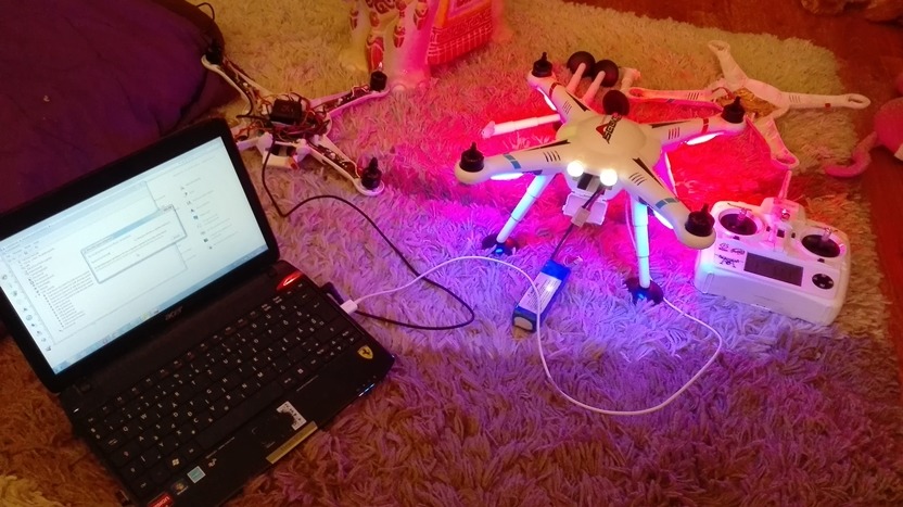

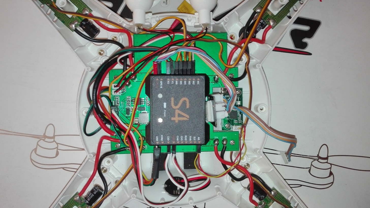

Sziasztok! Sajnos továbra is kinlodok a V303-al. Az egyiknél 100% hogy a vezérlő elszállt nem világit a ledje meg erőssen melegszik. A másiknál frissitettem az FW ket de nincs sok javulás régebbi fw eléri a készenléti állapotot zöld led villog lassan, de nem lehet hozzá távokat kariblálni és el sem indul .Az ujabb fw nem áll fel a rendszer a led pirosan és zöldel villog.Az egyikből átpakoltam mindent vevőt ,Gpst de semmi .Szerintem itt is a rep vezérlővel lehet valami mert az irányszöget nagyon szépen kijelzi a pcén de a müholdakat helyzetet az istennek sem akarja egyik gps vevővel. Ameddig nem fixálja magát addig nem lehet a motorokat elinditani!! Egyelőre ennyire jutottam esetleg van valakinek valami ötlete stb . Köszönettel előre is !!!

Köszönöm a gyors választ! íigen erről a gépről van szó.Azt hiszem mindkét gépnél nem a távirányító felismerésével lesz a baj hanem a mindkettő el sem jutt a készenlét eléréséig. Az egyik az akku csatlakozása után pirosan kezd világítani pár villogás után, a másiknál semmi fény a jelző lednél. Olyan mintha nem indulna be a repülésvezérlő vagy valami hiba miat kiakad a rendszer, vagy magával a programmal lehet a baj.

Sziasztok! Pár hónapja kezdtem el drónozni egy syma x5hc és egy X8HC val ami sajnos elszállt és most van elég időm a szerelgetésre:-( . Két V303 ba probálok lelket lehelni de még a távvezélőt sem ismerik fel nem hogy felszálljanak. Ezért is írok itt hogy hátha van olyan fórumtárs aki profi ebbe a tipusba és tudna egy kis távsegítséget nyujtani. Előre is köszönet!
