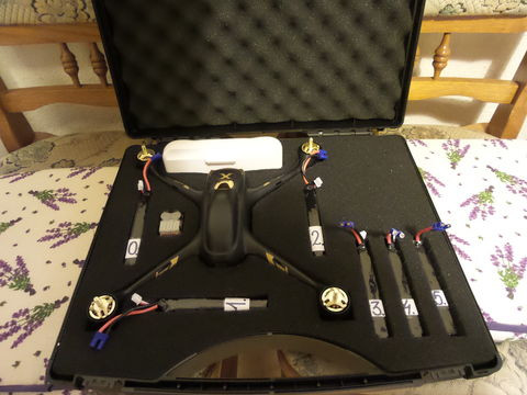

A lökést (mert az is kell hozzá) hogy belevágjak a projectbe, az adta, hogy rábukkantamHárom ok, amiért csábító lett, és ami miatt ajánlom másoknak is:
3 különböző méretben választható a táska,
Szivacsbéléssel ellátva alul, felül, középen,
A középső vastag szivacs gyárilag előre perforált négyzethálósan, csak ki kell nyomkodni a megfelelő négyzetes hasábokat, és kész.
Egyedül a karok X szárát vágtam ki sniccerrel, mert az hülyén nézett volna ki "lépcsősen" kinyomogatva .... -

Tegnap csináltam a Hubi 501 Air Pro - nak. Még nem 100%- os, de már alakul....
Ott a jobb felső sarokban lesz a helye a combosabb 3.400mAh- ás akkuknak....
Aztán ha egyszer majd sikerül "jóárasítva" becserkésznem valahonnan egy advanced távot hozzá,
Kezdhetem előlről az egészet. ....
De hogy unatkoznék, ha nem babrálhatnék folyton ezekkel a kütyükkel?!?! ....

Az első képek egyike az air pro-val ....
Wachau valley (Ausztria) na meg a munkahelymből egy darab.....
Ja, és ma (első repülés) megint szoptam egy kicsit....
Senki nem mondta, hogy Hubsanéknál FORDÍTVA forognak a motorok....
Felraktam a propokat séróből, megszokásból, és lenyírtam a füvet 1/9 négyzetméteren.....
