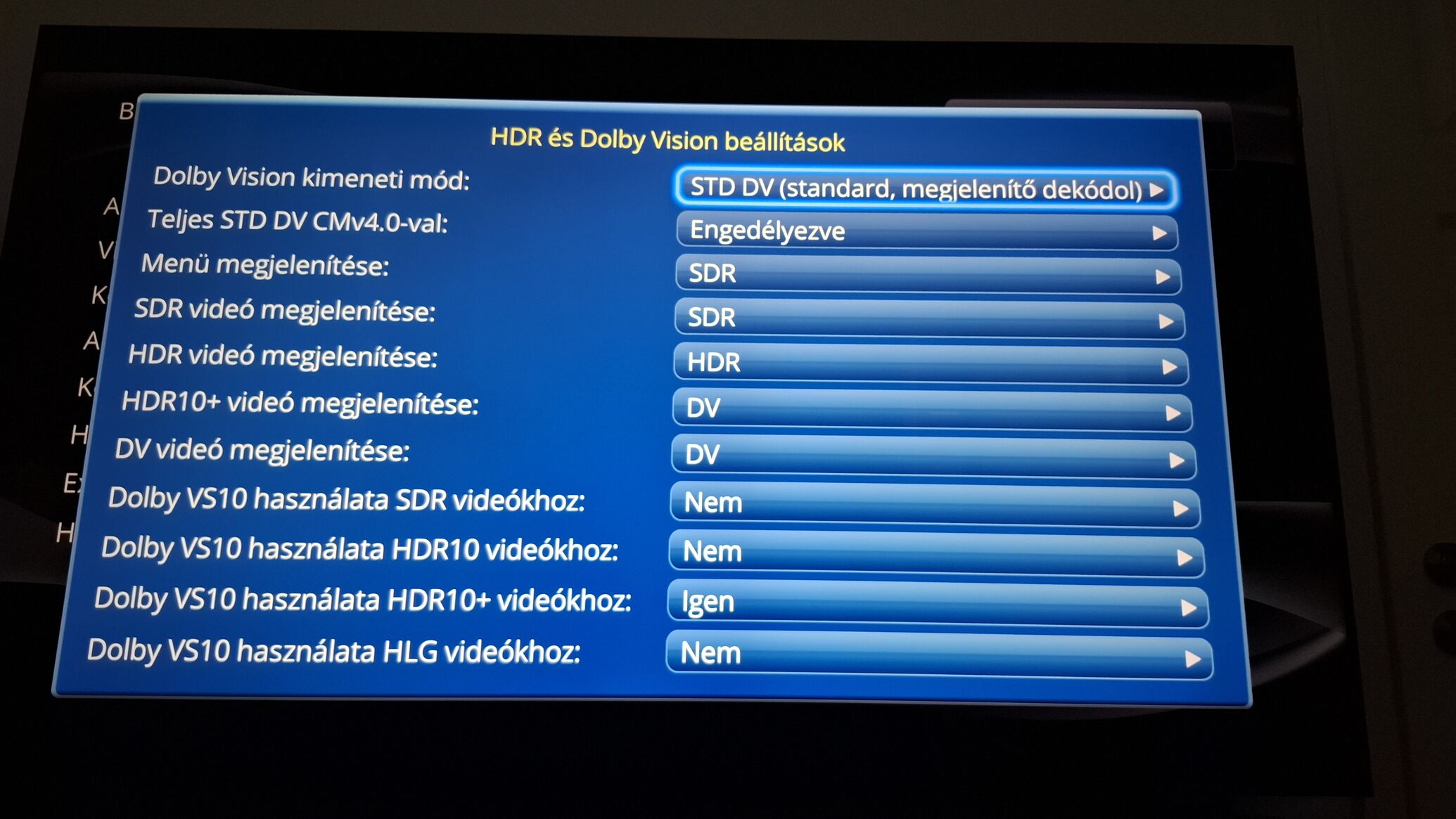

Egy ilyen videó fájl volt a teszt alanya:
HDR format : Dolby Vision, Version 1.0, Profile 7.6, dvhe.07.06, BL+EL+RPU, no metadata compression, Blu-ray compatible / SMPTE ST 2086, Version HDR10, HDR10 compatible
Ilyen formátumot felesleges beszerezned, a Dune hiába jeleníti meg Dolby Vision-ben, sajnos a FEL réteget nem kezeli, tehát valójában egy HDR-t jelenít meg Dolby Visionbe csomagolva. Apple TV sem jeleníti meg a FEL réteget, de legalább HDR-ben "tolja". Ahhoz, hogy a FEL rétegnek is legyen értelme, egy S905X4-re alapuló Dune (Homatics, Premier 4K Pro, Pro Vision 4K) + CoreELEC (NG) lenne megfelelő, mert úgy lenne tökéletes Dolby Vsion megjelenítés -

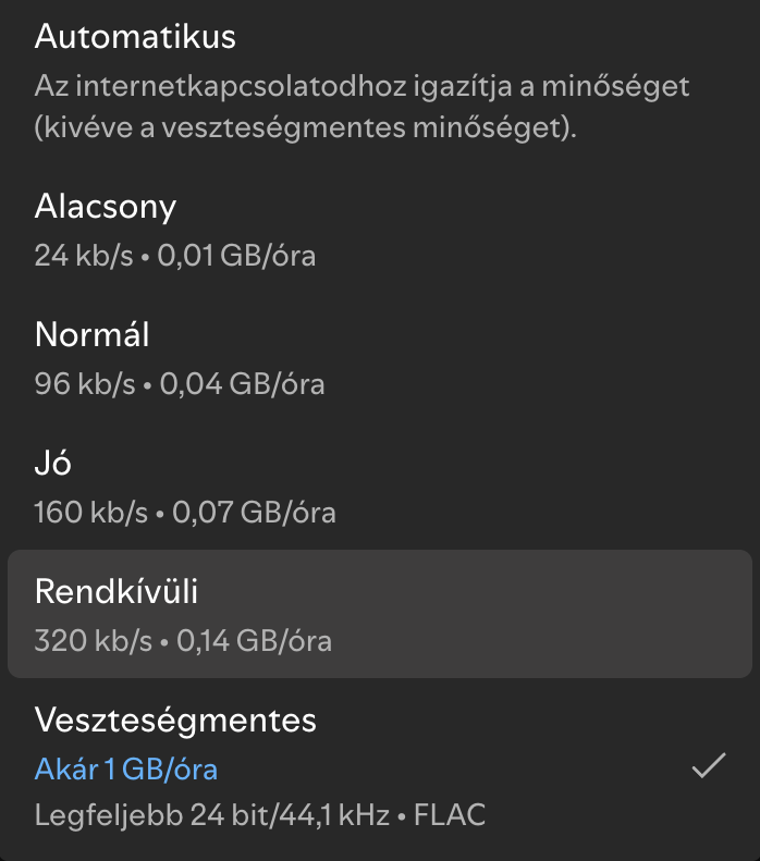

Igen, Apple Music (azt használtam korábban) támogatta, de a Spotify-ról így nem tudok, bár lehet, hogy támogatja, ami biztos, hogy a vesztességmentes lejátszást már támogatja.

A kérdésem arra irányult, hogy hol, egyéb más helyen hallgattál Spotify Atmost, azt tudom, hogy most hol próbálkozol.

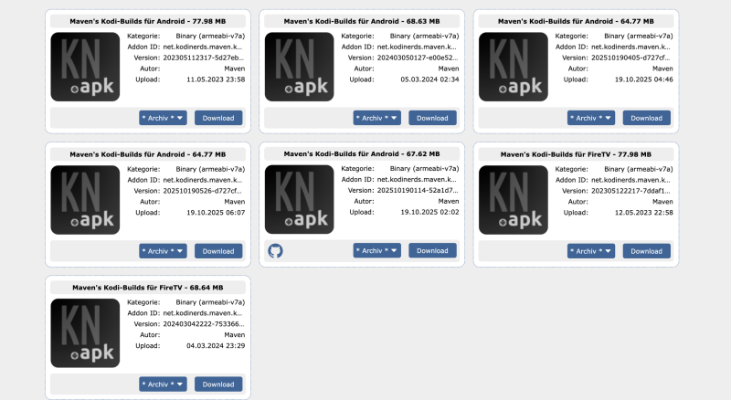

Download és kész. Túlbonyolítod. Jobb felső sarok az Omega, alsó közép a Piers, ez a kettő az aktuális Android TV-re.
blakey
captainnemo
#11566
2023? Honnan töltögetnél? Innen kell. 20251019 a legfrissebb.
Ebből az elsőt kell telepíteni, hiszen 64bites kell, de arra azt mondja nem települ.
- másodikat, mert 32 bites.

Több is van, de figyelj, hogy ne Firetv-re való legyen, hanem Android TV-re. Nekem Omega és Piers is fent van, utóbbi csak a tesztek miatt, hogy lássam hogyan alakul.
