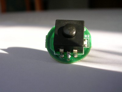

Nnnna...Nagy nehezen szétszedtem a farokkapcsolót. Baromira meg volt szorítva. Egy ellenállás van benne, már az R2 jelölésből gondolom, mert ilyennel még nem találkoztam. Színjelölés nincs rajta, nem tudom milyen értékű lehet.

Először tisztázzuk, hogy milyen a kapcsoló! Tehát amikor bekapcsoltad a lámpát, akkor módváltáshoz teljesen be kell nyomni a gombot, hogy kattanjon vagy pedig elegendő csak félig megnyomni?
Egy csavarhúzóval is ki lehet tekerni ezeket a gyűrűket, nekem legalábbis sikerült eddig

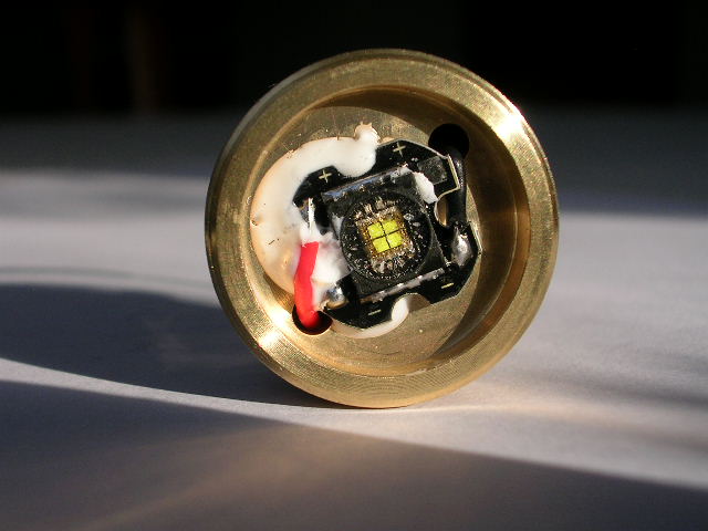

Túl sok hővezető pasztát nyomtak az alaplap alá, kinyomódott az emitter fölé és az egész beleragadt aluról a reflektorba. Ráadásul az alaplap alá becsipték a neg. vezetéket is, így az csálén is áll. Nem volt elég fényes a próba során, gondoltam megtisztítom a meneteket, bezsírozom a gumigyűrüket. Amikor kicsavartam a reflektorból az emitter tartóját, a ragasztó paszta lehúzta a dómot és az bennmaradt a lyukban. Magas fényen világít a lámpa, de a fénye kevés, az alacsony fény pár próba után elment, éppen csak annyit világít, hogy nyugodtan bele lehet nézni. Megmértem az áramfelvételt, de csak 1150mA. Ha a négy mag párhuzamosan van kötve (mint ahogy látszik), akkor elég kevés, de még a leírásában megadott 1800mA is. Ha max. 1000 lument akartak belőle kihozni, akkor lehetne 2800mA is. Amit még nem tudok, hogy van-e benne valamilyen konverter, mert párhuzamos hajtásnál-mint írod-a négyszer CR123 feszültsége (de valószínüleg a 2x3,5-4,2V is) sok lenne. Vajon hány voltot viselnek el az MC-E ledek károsodás nélkül?

Az MC-E beköthető úgy, hogy:
1. Sorosan van kötve mind a 4 mag
2. Párhuzamosan van kötve mind a 4 mag
3. 2-2 sorosan van kötve és ezek párhuzamosan
4. 2-2 párhuzamosan van kötve és ezek sorosanEzek az alap lehetőségek, de persze még lehet variálni. Ha nálad az egy oldalon levő lábak össze vannak forrasztva, akkor ugye a 2. variáciról van szó, persze ha tényleg így van, mert én azt hittem, hogy a másik 3 közül valamelyik, mivel elég nagy a bemenő feszültség mondjuk 4db CR123A esetén. Szerintem nem lesz jó a driver.
