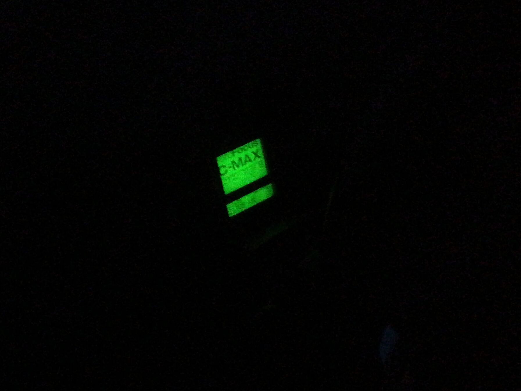

Le, de gyanítom évekig kellene világítson hozzá töltés nélkül. Nyugodj meg, nem lesz károd ebből, direkt ilyenre van tervezve, gyártva.

1/2-3/4 óra
de utána is még csinálhat olyat, hogy újra világít pár percre majd megint lekapcsol.Kb. 1 óra mire lenyugszik az egész rendszer.(#19675) Toše:

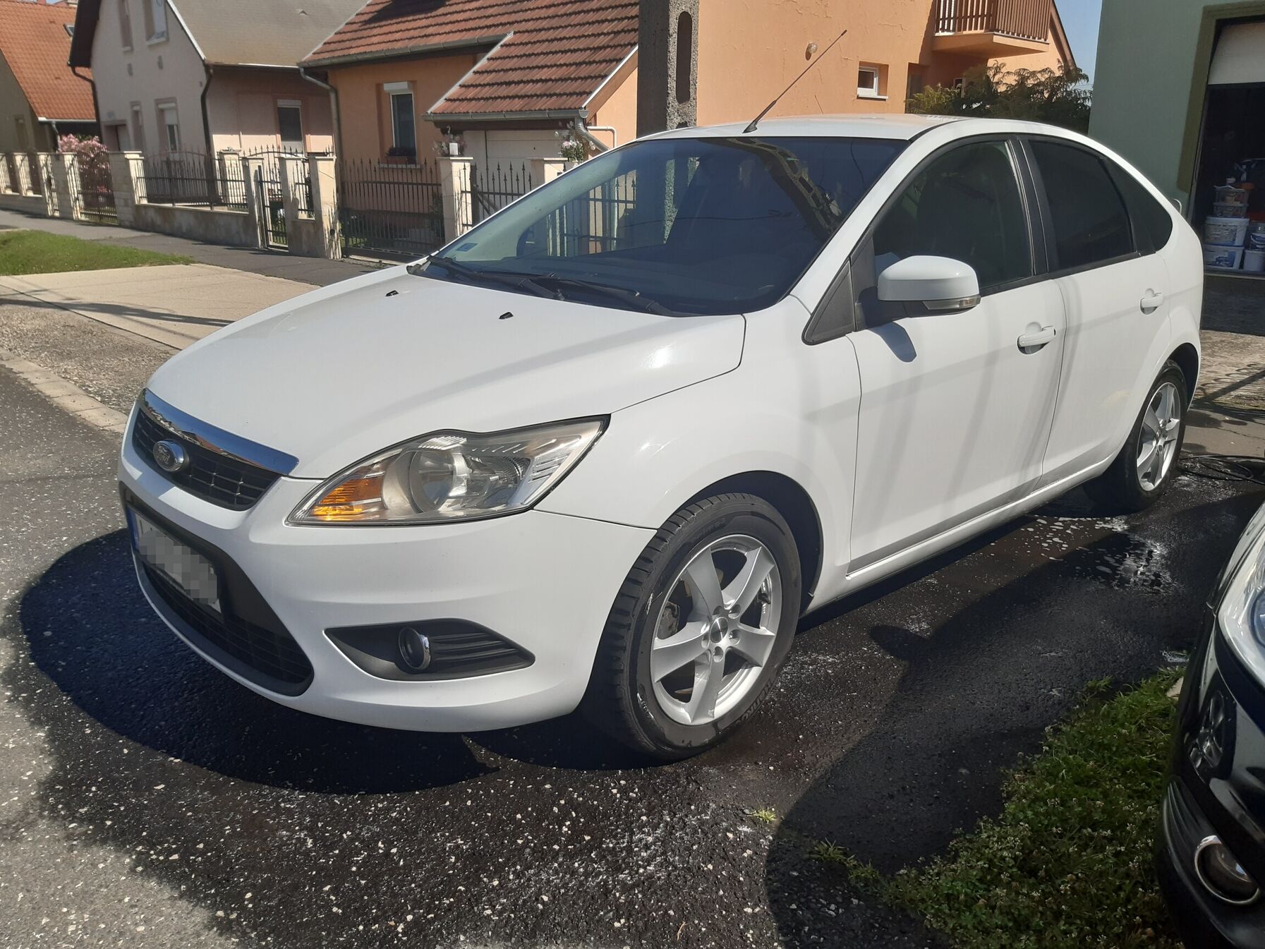

ideje volt lecserélnem Mondeo Mk1-emet mert már erősen véres volt a torka. találtam egy közel hibátlan Mk3-at kétliteres benzines motorral, eddig meg vagyok elégedve vele. viszont van egy kis gond: hiányzik motorháztető zár betét rudazattal együtt. sok autósboltot és bontót hívtam, de vagy csak komplett zárkészlet van, vagy Focushoz való javítókészletet ajánlják ami vagy jó, vagy nem. van ötletetek, hogy honnan tudnék szerezni egy hozzá való készletet?
