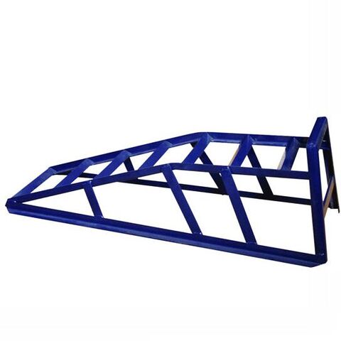

Kitaláltam, hogy ha jobb lesz az idő lecserélem a fékfolyadékot. Mennyire megoldható ez otthon? Annyit tudok róla, hogy hova kell önteni, de elég hülye helyen van, mert közvetlenül a tartály szája felett van a szélvédő alatti műanyag burkolat. Régi folyadékot hogy szedjem ki belőle? Továbbra is a jó öreg 2-es Focus az alany. Amúgy a fékhatáson nem veszek észre semmit, jól fog a fék. -
zoltan.bagi
Pont ilyen rámpám van nekem is.
Focuson egyszer használtam, feltolattam rá és a kezdődő rozsdafoltokat kezeltem le.
A Focust azóta eladtam, a Prius meg annyira alacsony és hosszú a lökhárítója, hogy konkrétan nem fér alá a rámpa, így jó eséllyel eladó sorba kerül (a rámpa, nem a Prius
), ha rászánom magam a hirdetésre. (még a papírt sem vettem le róla)
Tapasztalat: jó, masszív. Kellően sokat emel, hogy aláférj. A felhajtáshoz kell egy kis érzék, mert ha nem mész fel egyből teljesen, akkor a meredek részen újraindulni nehézkes.
Kell hozzá továbbá valami megfelelő alátét vagy érdes talaj, mert a túl sima betonon csak lökdösi a kerék.
Mielőtt megköveztek: csak azért vettem Priust, mert hibridet akartam és a Mondeo-ra nem volt keret
Eddigiek alapján amúgy csak a fogyasztás és a vezetési élmény (nekem az, kár vitatkozni ezen, vagy bejön vagy utálod) miatt érte meg. Erre sem kell kevesebbet költeni, cserébe a belteret fapadosabbnak érzem, futómű pedig a Fóka után elég kiábrándító.
Párszor megbántam, hogy elengedtem a Fókát (az szerintem alulárazott, ahhoz képest mit tud, ez meg túlárazott, így elég fájó az eredő különbség ár-érték arányban)...

#27070592
Egy otthon készült rampát használok. Örökség.
5x15ös tölgyfa pallókból készült, 2-2 daraból, amik elég alaposan össze vannak vasalva, 270 centi hosszú maga a rampa, a legmagasabb pontja, amire tulképp fel van támasztva a vége, az 75 centis, vascsövekből készült hegesztett "állvány". Ha van hozzá anyag és van aki megcsinálja, akkor olcsó.
és sok évet kibír.
Olajat én is vízszintesen álló autón szeretek cserélni, de ez a rampa is jól jött már párszor, pl tél végén elég alaposan le lehet mosni az alvázról a rászáradt sós latyakot, vagy kisebb munkákhoz amit otthon is meg tudtam oldani (pl benzinszűrő-csere). -

Na, ilyen rámpákat keresgélek én is, mivel nincs aknám és apróbb munkákhoz jól jönne. Már kérdeztem egyszer, de még nem jött válasz.
