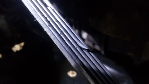

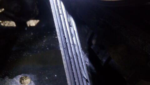

Szintén Conti szíj, de ez a felrakástól lett ilyen, korábban már linkeltem.
Ugyanúgy Contira cseréltettem csak másik szerelőnél aki a megfelelő szerszámmal rendelkezett.
Mikor legutóbb bekukkantottam a motortérbe ablakmosó folyadék utántöltés ügyileg ránéztem, nem láttam semmi rendelleneset.
A szelepfedél tömítés prímán sikeredett, a korábban hátul lefolyt anyagot leszámítva most (gyors lekopogom) porszáraz a motortér.

Eleve azért lett cserélve a szíj is, mert az eredeti vezetőgörgő csapágyas lett. Most pedig azért cserélte saját zsebre a szerelő az új vezetőgörgőt, mert felrakásnál eltörte. Szerintem kétszer száz százalékos a csere
molnarpeter
Hozza ám Fiat úgy került, hogy előzőleg 2 szíjat elszakított, egy görgő volt a bűnös. Itt gondolom előtte ép szíj lett levéve, talán túl lett feszítve felrakáskor?
Na mindegy, én nem vagyok stretch szíj expert, egy mosógép javítást leszámítva elkerült engem a technológia
Járművekben sima szíjak vannak nekünk, ott olyat láttam csak, hogy valami bekerült alá és egy hosszanti repedés keletkezett a gumis részén, de a szálak épek, néha ellenőrizve továbbra is az van rajta (tartalék/cseredarab megvéve). -

Már természetesen nem tudom mikori és milyen gyártmány, Ürömön megkereshetők a szíj darabjai a főúton
De eleve stretchszíj, tehát már az sem garantálható, hogy a látszólagosan szakszerű és hibátlan beszerelés során nem történik valami, nem stresszelek rajta. Ugyanolyan került vissza, ha fél év múlva megint gond van, na akkor tényleg gond van.
kcsa
Na a jó minőségű Conti szíj
Inkább viccből írom persze, mint komolyan: csütörtökön hazafelé egy kicsit nagyobb fordulatszámra elszakadt a kábé fél éves Continental bordásszíj, nem esett jól a lelkemnek

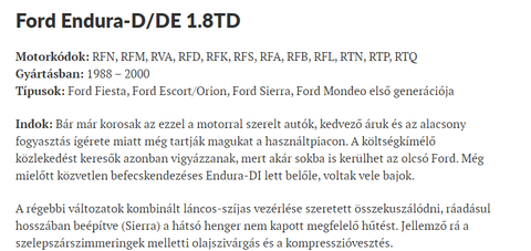

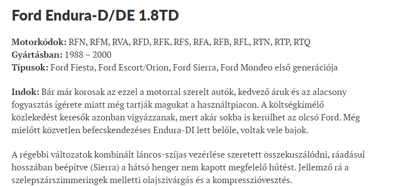

Ha ennek a motornak a "nem turbós" változata volt, akkor még benne van a totalcar féle "nem ajánlott motorok gyűjtésben is", (legalább is engem erre hivatkozva beszélt le a szerelőm első autónak egy 1.8D Escortról, hogy ugyanaz, csak nincs rajta turbó), így ismét csak a motor a rossz, nem maga a dízel technika.
Elég sok dízelünk volt/van családilag, Fordok is, rettegett HDI-k, volt még Rover is, az adagolós szívódízelektől kezdve, a 2011-es Mk4 Mondeomig. Ameddig vigyázol rá, egy nem konstrukcióhibás motorral nem lesz baj. (Egyedül a Suzuki Wagon R lett 270 ezernél csapágyas az Oepl féle 1.3 CDTI-vel, de ott meg nem ez volt az első, amit a szerelő látott)

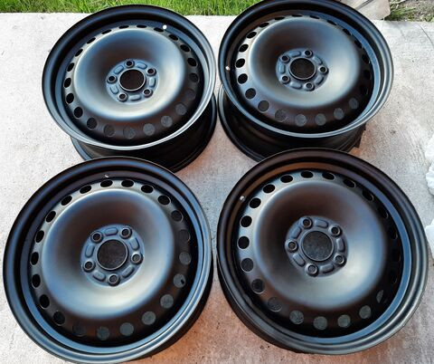

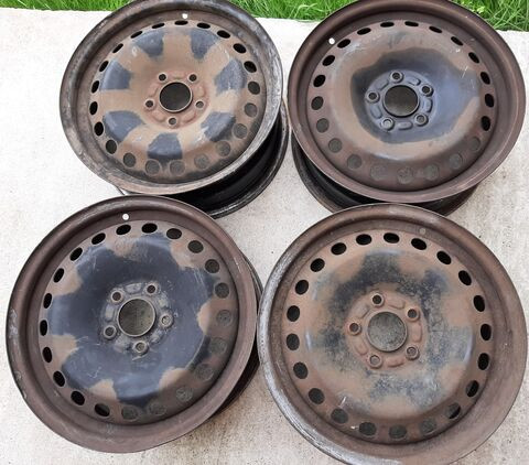

Oksi, mindenképpen(kollégák dicsérték a festéket) Nekem ellopták a gyári dísztárcsákat sajna.
radi8tor
Ott a linken akkor nálad a festés kimaradt. 4k homok, 5k szinter, 2k lakk az 11K/kerék
Az 44K a 4 kerék. uhh,,, így kijött 6K-bol meg egy kis munka amit be kell valljak valahol élveztem is.

good job, majd szamolj be hogy allja a "sarat" az elso tel utan
lehet en is nekifutok majd a sajatokon, de szerintem eloszor anyamen
de amugy kene venni meg1 garnitura alufelnit, mert mar unom, hogy ennyire gane a fordos acelfelni festese, meg mar elhagytam 2 gyari disztarcsat is amit potolni kellett, lassan ott tartok, hogy jobban jartam volna aluval

"Hammerite Selyemfényű fekete" A pontos neve. Satin black . (3 palack, 4 réteg).
Sajna a fázisok nem lettek fotózva. Hétköznap délutánonként, meg ma dolgoztam rajta.A fázisok így jöttek. Mosás, drótkorong, rozsdamaró és átalakító, drótkorong, ahol kell kézi csisz., tisztítás, zsíroldás, festés.
Alapozó nem volt, ez alá elvileg nem is kell. Mennyire lesz tartós majd kiderül. Lehet januárra ledob minden festéket
(remélem nem)Szerk. Minden kézi munka volt. Ahogy keresgéltem, homokolást 4K/kerék körül találtam. Kicsit sokalltam, így neki álltam magam.

Fújd át egy réteg rozsdavédővel mert hiába a csiszolás/festés néhány hónap után újra át fog rajta ütni. Amúgy szép lett.

1.8D, nem turbós.

"Nem véletlenül van olcsóbban több dízel eladó, és nemcsak részecske szűrő miatt.
De ez a saját véleményem." - kivételesen nem szándékozok kötekedni veled, de mik még az okok?A DPF-től meg amúgy szvsz nem kell félni, ameddig havonta egyszer akár csak egy 110-es szakaszra felmész egy 20 percre, és autózol vele 2,5ezer körül, vagy ha hagyod regenerálni, mikor elkezdi. (2-3 perces procedúra, felismered abból, hogy olyan hangot ad ki a kocsi, mintha lyukas lenen a kipuff + felmegy alapjáraton a pillanatnyi fogyasztás)
Egyébként szerintem be lehet kötni fixre egy kapcsolóval és kész. Nem kell ezt az agyának külön vezérelnie.
