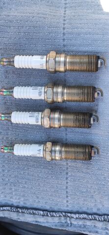

#41669

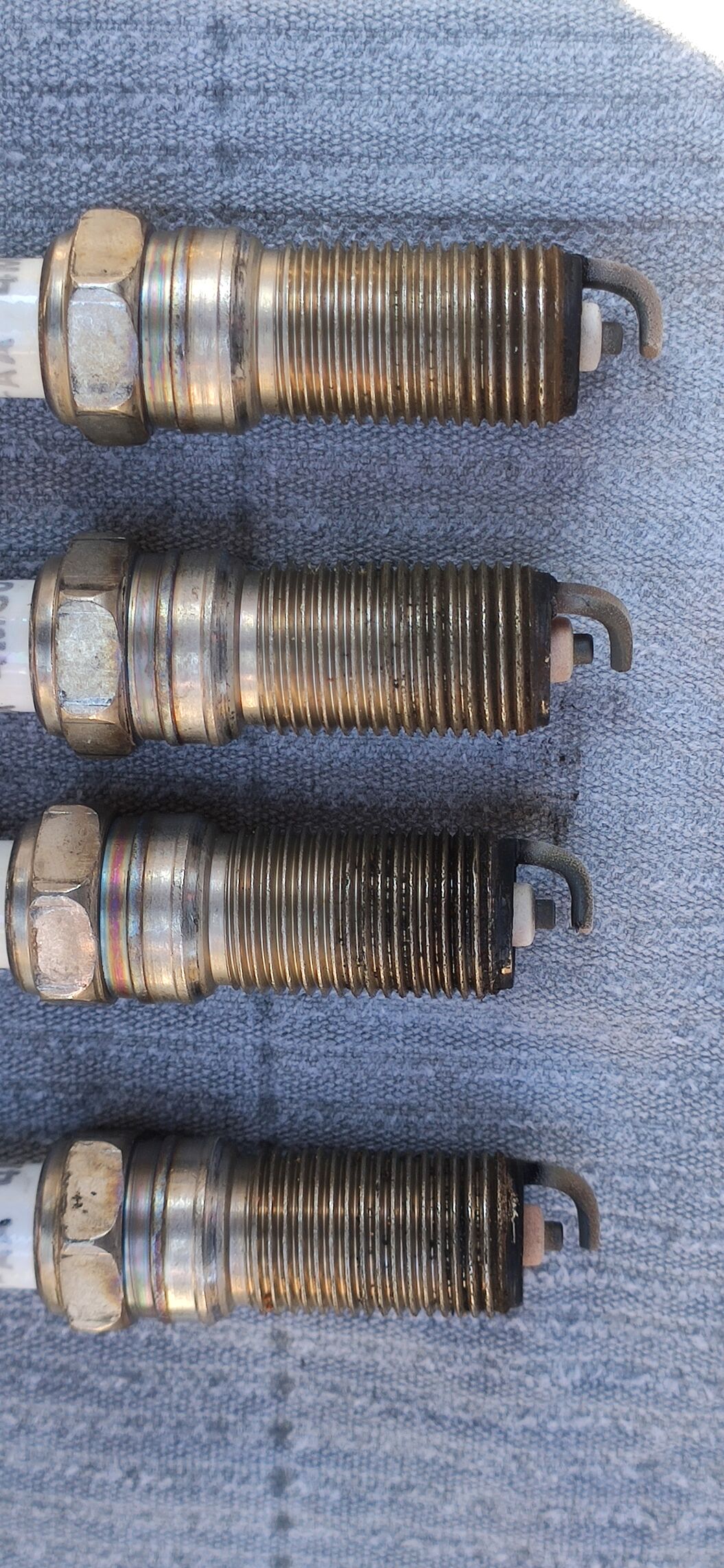

Mikor kiveszed újonnan a dobozól a gyújtó gyertyát, akkor is Őz barna? -Nem.
Barnulás szikra kicsapást jelent, a porcelán túl hevül.
Annyira rideggé válik a porcelán, hogy reped legkisebb rezgésre.
A repedésen keresztül pedig átüt.Anno 20+ kV-os rendszereknél még épphogy színeződő szigetelőket cseréltünk, mert következő lépés, hogy átüt.

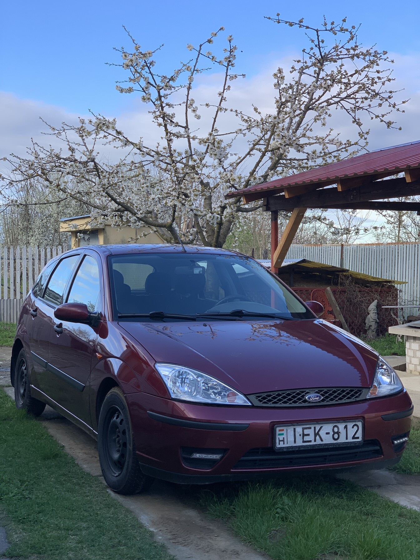

Joker88
nah,megléptem.. váltottam a Piroskáról
Hogy mire,pénteken mutatom,jönnek a képek,de maradt az oválos márka.
Most vizsgázik,honosítják,péntek napközben vágják oda hozzám a magyar papírokat. -

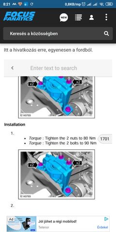

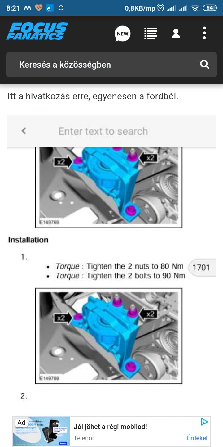

Megtörtént a felső utasoldali motortartó bak cseréje, viszont nem találtam sehol egyértelmű adatot a meghúzási nyomatékra 1.6 benzin 74kW-os motorhoz...Youtube videókon 55 és 65 Nm-t mondanak (pl Autodoc videón). Angol fórumon láttam már 80 és 90 Nm-t is. A Ford data book-ban nem találtam. Segítsetek el ne hagyjam a motort a következő utamon 😁 Köszi!

Szép kis példány egyébként
