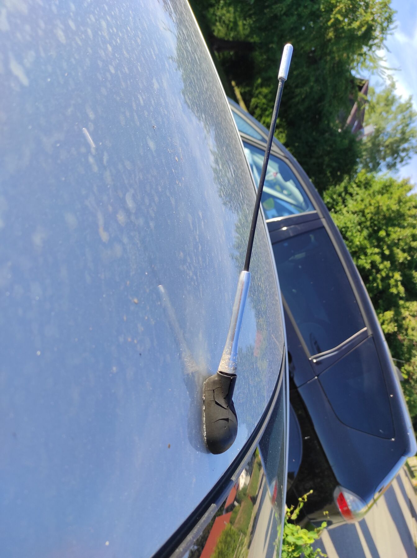

Sziasztok antennát keresek a focusra...sima talpal együtt...valaki tud jót ajánlani vagy gyári Ford pl?

Dißnäëß
#43327

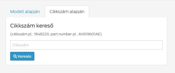

Ja arra már megvan a forrásom. Ford Petrányi.
Alkatrészessel beazonosítottam a cikkszámát, aztán a webshopjukban meg lehet rendelni cikkszám alapján:Te spoileredre ennyit ír:
Kedvezményes bruttó ár/db: 127322 Ft
Dißnäëß
van tippetek, ezt honnan tudnám beszerezni kishazánkban ? Vagy tőlem akár EU, de az itt feltüntetett ár horror. Elvileg rengeteg ilyennel szereltek gyárilag S-Max-ot (WA6, 2006 végig), 1-2 Ford kereskedő garit is vállal rá, tehát ez gyári motyó volna, nem carstyling.hu kékled.
Szóval kutatom, valahol hátha a környéken is akadna és nem kell fél vese hozzá. Köszi !
Ja, egy nagyon szépen dolgozó bőröst is ajánljatok kérlek.

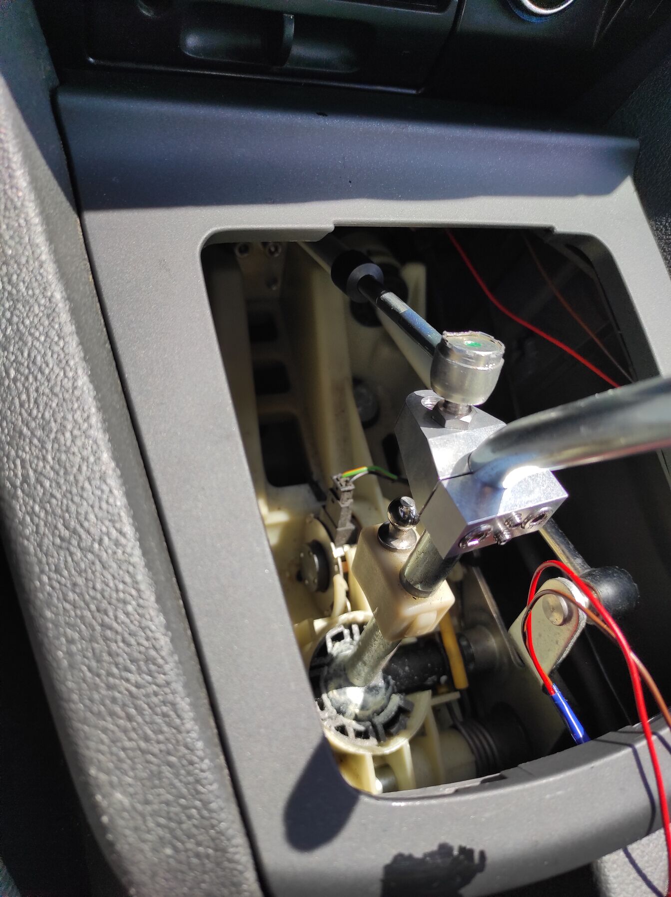

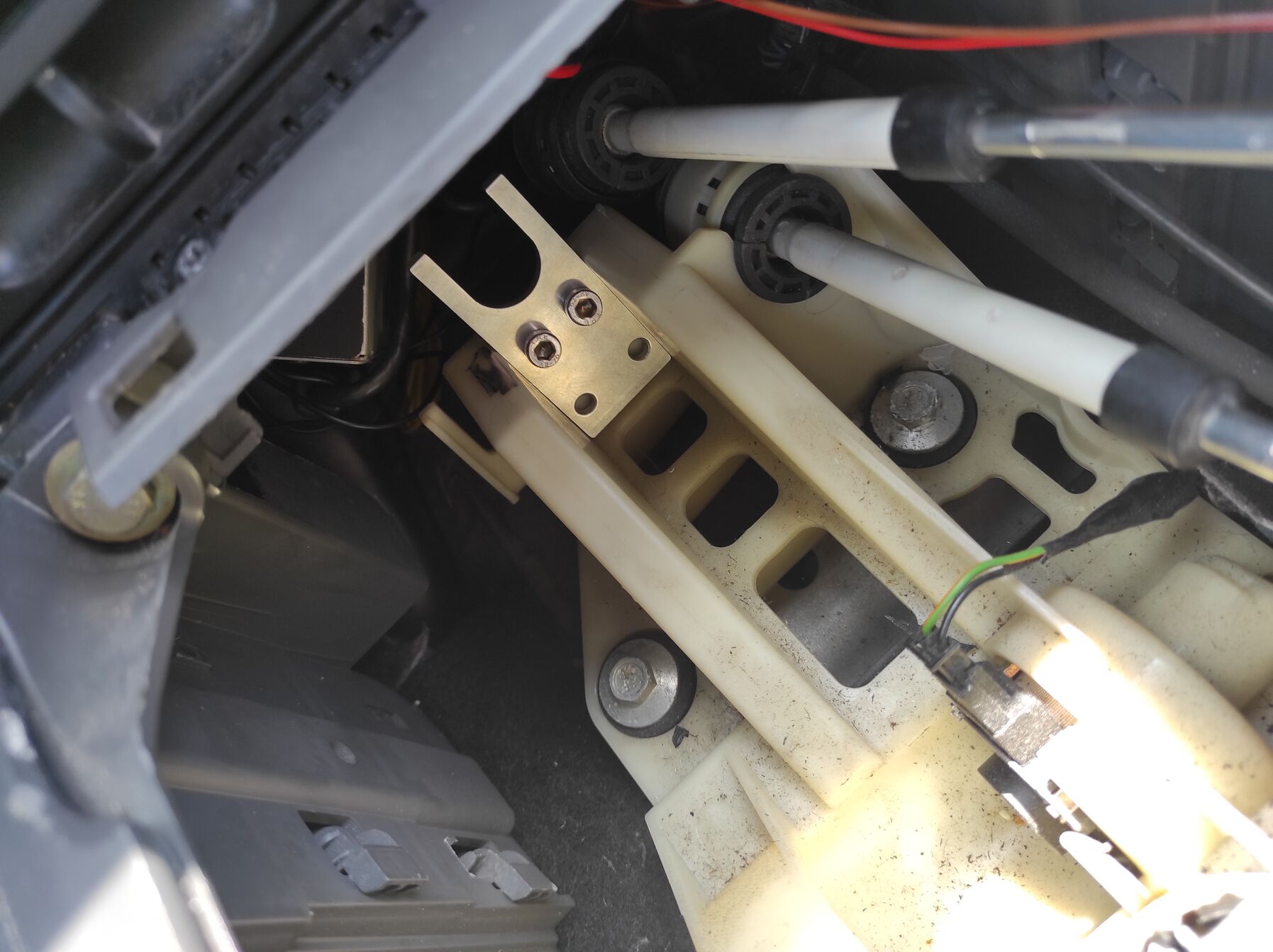

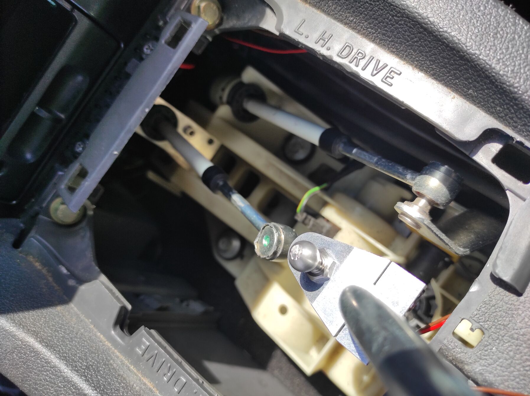

molnarpeter
#43322
Igen váltó út rövidebb lett
hatalmasat javult a komfort igy

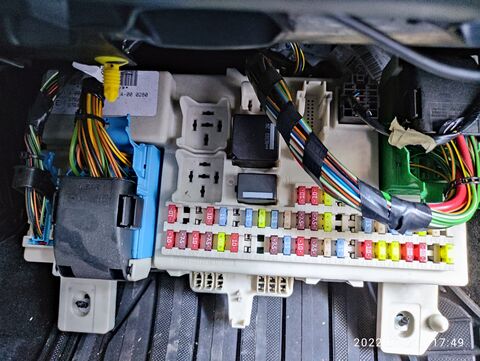

mk2 focusban van a tolatólámpához biztosíték?
nem akar működni,mielótt bontok mindent információt gyűjtenék..
