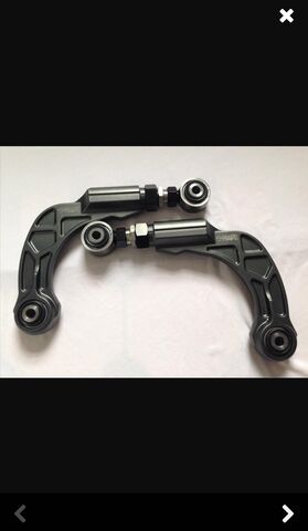

Sziasztok mk2 focus hátsó futóműbe állítható lengő kart. Esetleg valakinek ötlet ami ebbe a futóműbe passzol. Mert ugye sok autó kapta ezt a futóművet meg.

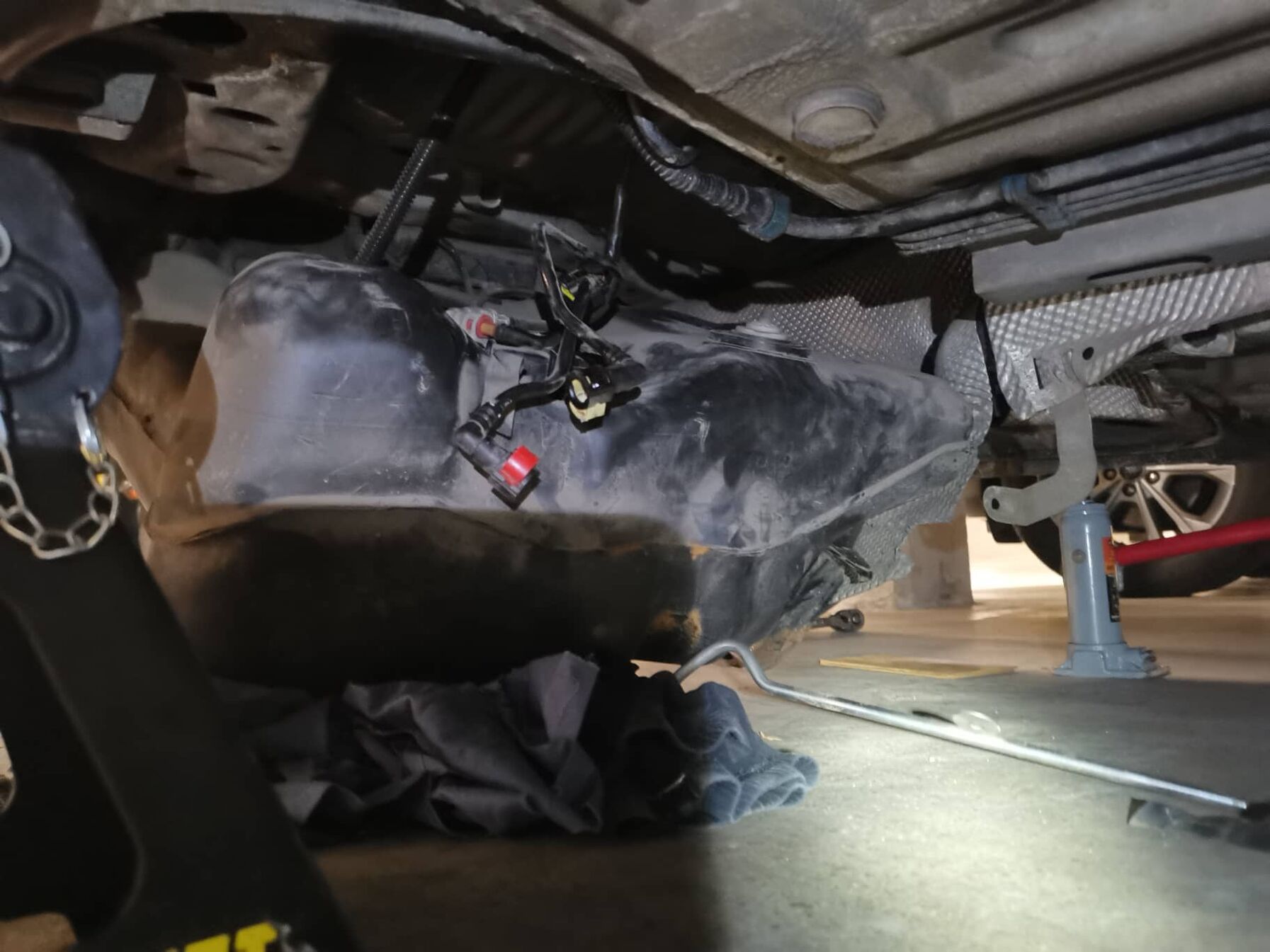

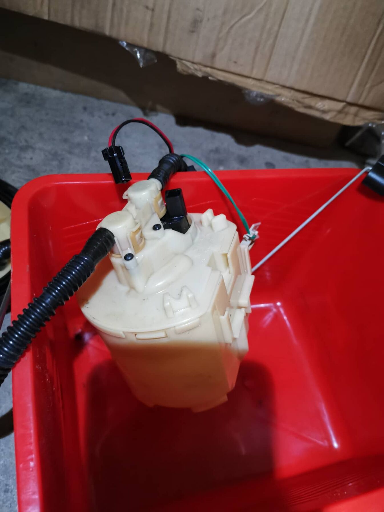

A régi pumpat szetkapva,éppen nézegettem hogy fér el benne egy 255 csere darab de elég macerás....
Teljesen új kosár és menne gyorsan.
Elvileg cikkszám alapjan minden benzinesben ez van ...100l/óra.az rs rs500 160l/óra.ott a kosár is más
az a kosár kellene nekem
Nekem is van még egy köröm a pumpaval nyomást kell állítani neki.
És ez manuális megy pumpa ki csavar teker óra néz.4.2-4.3 bar kell nekem 550-650 injektor sor hoz... -

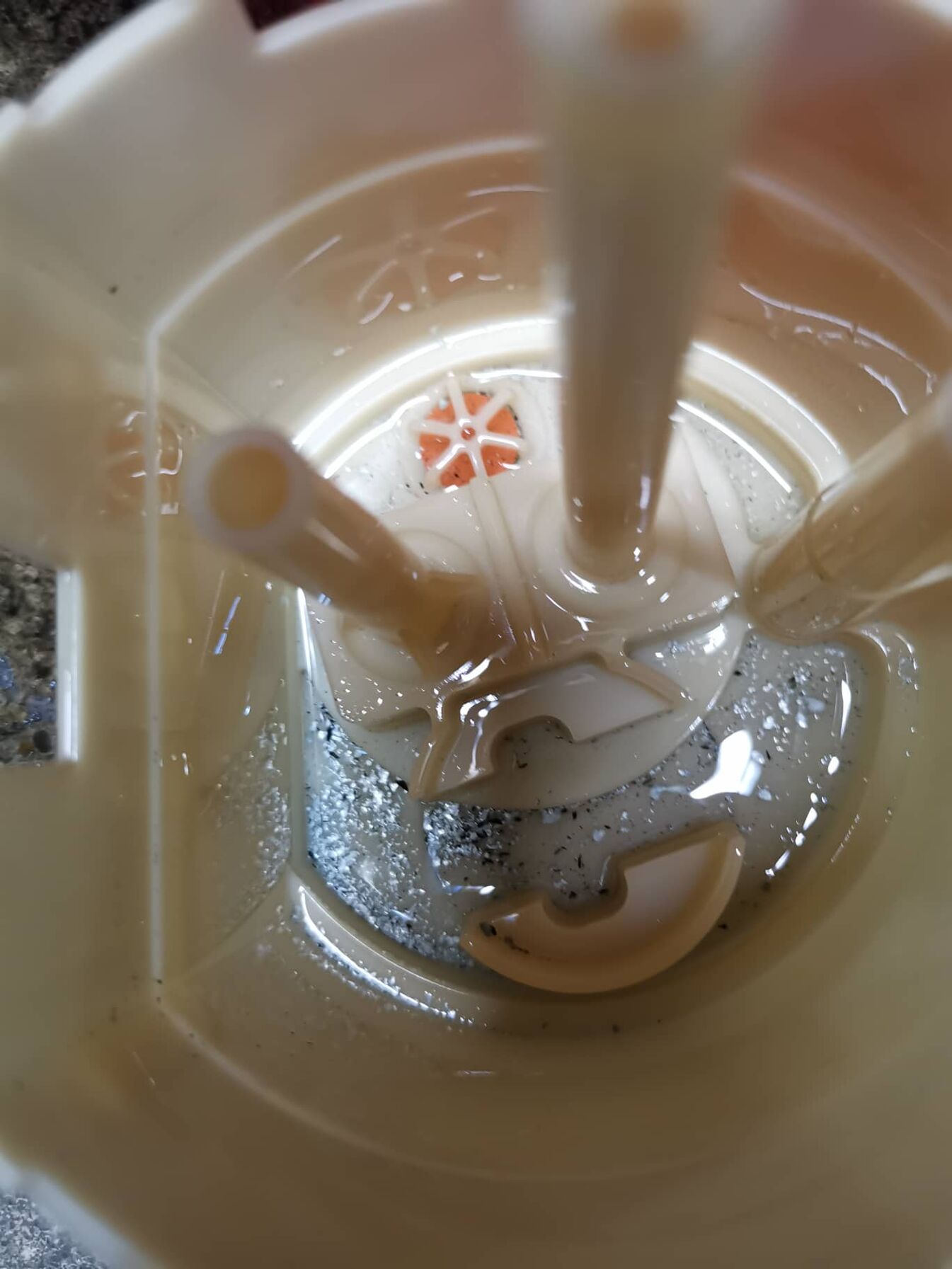

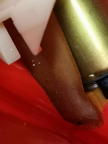

hát fém reszelék szerintem sok.
troll81
hát annak indult de teljesen nem stimmel amit vettem bele ( se a csatlakozó se a szűrő orientációja ) úgyhogy maradt a régi
nem romlott még el csak szerintem a gumitömítéseknél elszökött már a nyomás meg mocskos volt a szűrő is
úgyhogy utóbbit kimosva, gumi tömítéseket megcserélve a nyomó és a visszatérő ágon került vissza. vettem alátéteket is de persze a külső átmérő nem stimmelt úgyhogy nem tudtam jobban összepréselni a gumikatde aláfekvősbe ezt halál szerelni

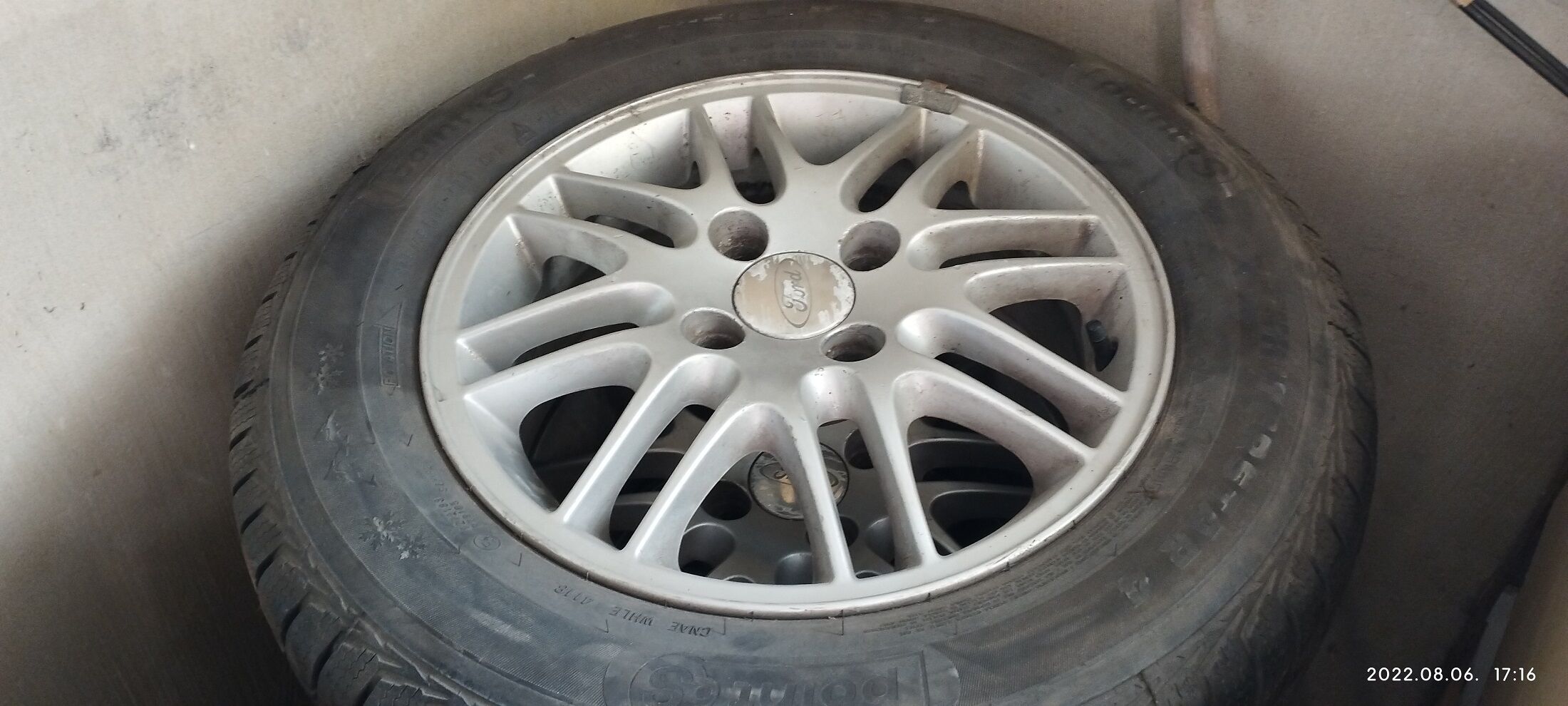

Kérdésem lenne.. felni téma..
Ismerős vett/vesz egy Fiestát, hasonló mint nekem van, 2006os évjárat.
15-ös felniket szeretne alápakolni.
Egy jóbarátja adott neki alufelniket (használhatatlan gumikkal) a következő méretekkel.
Elméletileg jó lenne..
Viszont ehhez a Focus alufelnihez ha jól tudom a a mozgókúpos anya kell,ugye? Annak az anyafajtának jók a méretei a Fiestához? -
