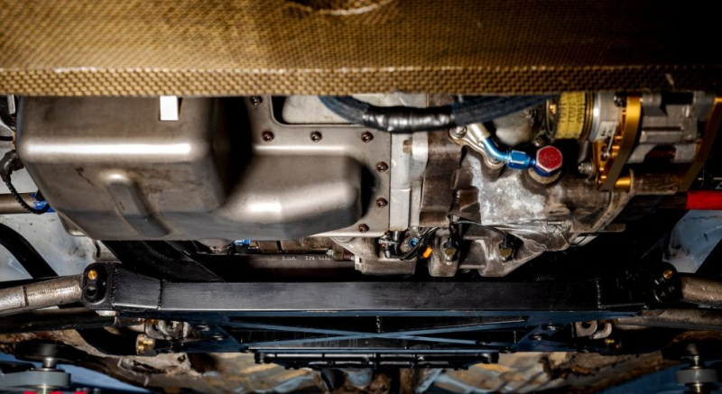

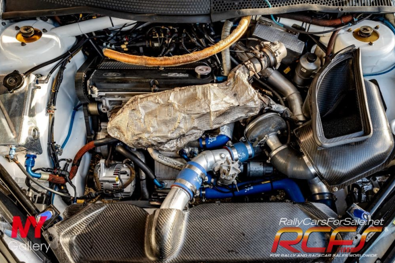

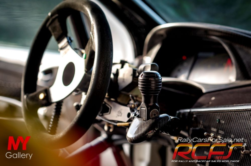

Ford Focus WRC V474 ONO
Car built in 2001 by the M-Sport team, in charge of the Ford program in the World Rally Championship, based on the V5 FMC chassis. Mainly used in Hungary, the Czech Republic, Italy and Switzerland until 2007. After a few sporadic appearances in Spain, it is now the property of MY Vintage.1st registration (UK): 28/10/1999
Chassis: V474 ONO
– 100% “WRC 01” configuration, both mechanically and bodywork
– Livery in the colours of Kulig-Baran, winners of the 2002 Rajd Polski (ERC)
– FIA Gold Book + V5 Log Book M-Sport
– Complete history -

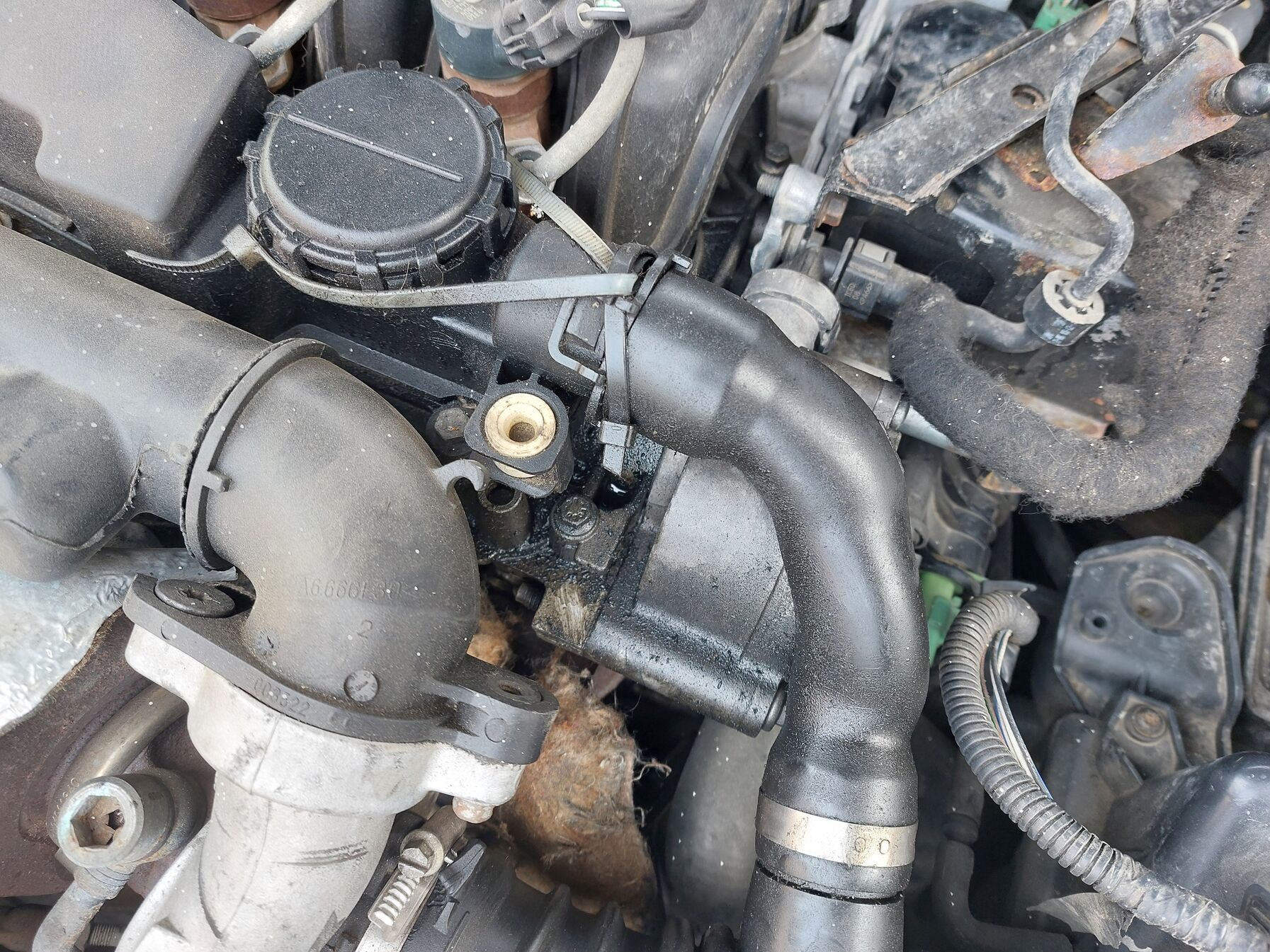

Amúgy úgy sejtem ez nem gyári megoldás [kép]
Szivárog is kicsit az olaj -

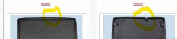

Van különbség, a teljes pótkerekes csomagtér-padlója magasabban van, így más az alapterülete/formája, mint a szükségkerekesnek.
A defektjavítós szerintem megegyezik a szükségpótkerekes méretével, de nézd meg magad: a szükségkerekesnél láthatod, hogy az ülés felől van egy bevágás a lehajtható ülések zsanérjának.
Ha ez nálad szintén kiemelkedik a padló szintjéből akkor szükségkerekes verzió kell, ha nem látod/nem emelkedik ki, akkor a normál.
