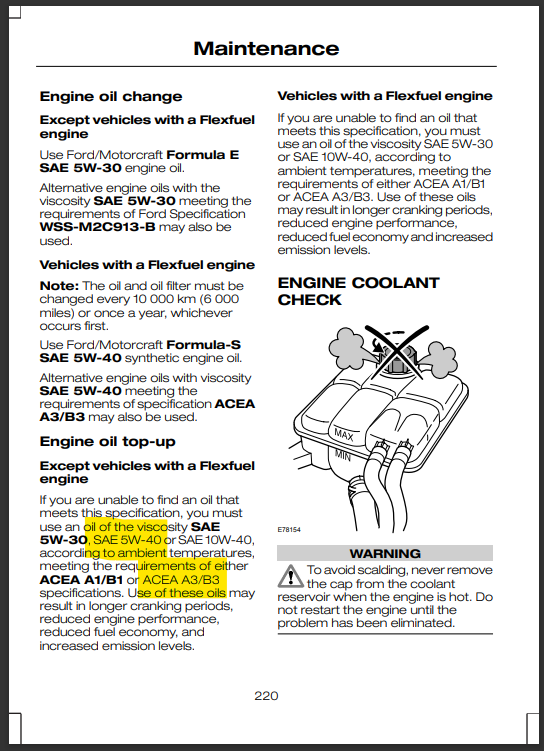

Én személy szerint a Fuchsnak jobban hiszek a gyártói elvárások betartásában, de használtam Mannolt is.
Az olaj részben hitéleti kérdés. Van márka aminek jobban elhiszed hogy teljesíti az elvárásokat, vagy hiszel benne hogy jobb mint a másik. Azért hit, mert átlag felhasználó mint én, nem tudja összehasonlítani a vegyi összetételt, meg a mechanikai paramétereket amiket a gyártó előír.
Öregautóba simán beleraktam Mannolt, azok nem igazán voltak kényesek olajra, nem nagyon aggódtam egy percig sem, nem is volt pár évig gond azokkal az autókkal sem (aztán eladtam
aero.
ACEA A3-at tudja, azt elfogadja a Ford, a 40-es melegoldali meg talán éppen előny is magyarországon, ahol mondhatni a nyár kimondottan mediterrán.
Cseréig nem lesz vele gond, de jogos lesz, ha legközelebb nem ezt kéred bele.

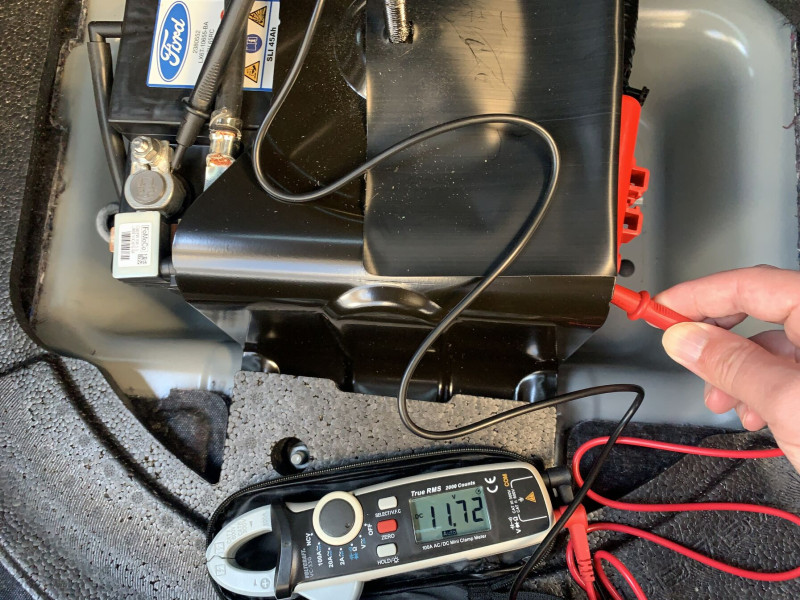

Indításkor még 10V alá is eshet a feszültség, az nem hiba.
Főleg dizelnél ahol még az izzítas visszajelzés után is izzíthat a vezérlő.
Szerintem ezek az értékek teljesen rendben vannak.Írja radi8tor is hogy ha több napnyi állás után is megvan a 12.5V akkor nagy baj nem lehet.
Az én kocsimban ha este leveszem a töltőről reggelre beesik 12.5 alá de így napi használat mellett ez még most nem volt probléma egy benzines autónál.
De bármelyik reggelre kimúlhatba 2.5 éves akkumulátor ezzel tisztában vagyok. -

Általánosságban azt szokták mondani, hogy pár napi állás után ne menjen 12.5V alá a feszültsége.
Az indítózás alatt 2-300A is felvehet a motor egy pillanat erejéig, ez megrántja az akkut.A fő kérdés az, hogy miért gondolod hogy a végét járja? Vannak rá utaló jelek? Jóval lassabban teker az indítómotor?
Szoktad tölteni az akkut? Milyen gyakran használod a kocsit és milyen utakra? Ezeken az utakon lámpával jársz? -
