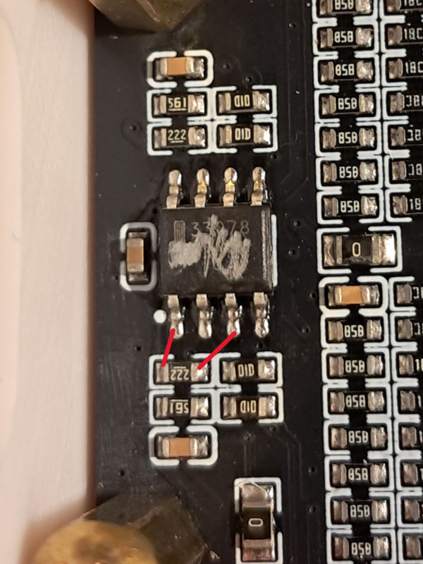

Rámértem a 1-3 lábakra, opamp nélkül: 2,2Kohm
1-2 lábak: szakadás.
"Nem tudom, nem rontottad el a forrasztást? Nem húztál óntüskét 2 láb közé?"
Nem (halál biztos kezű smd forrasztó vagyok
Most visszatettem (immár foglalatban) a benne lévő két 33078-at és jobb mint volt, (mert nem gerjednek a sparkosok a végén). -
lapalapa
bkercso
#114688
Felraktam a 10pF-ket a sparkosokra, mert nem volt a nyákon sehol.
Igazad lett, lényegesen jobb így, megnőtt a hangok energiája, basszban ütősebb is, szóval volt gerjedés..
Ezer köszönet, ismét!
Kiforrasztottam a létra végeken az opákat, vettem sparkosos dip-soic (q-jó!!) átalakítót, az bement a helyére. Ha már nem volt benne opa, megnéztem a kapcsolást. Ami baromi fura, hogy az 1-3 láb 2,2K-val össze van kötve. 1-2 között nincs semmi..
Pozitív vcs?
Mi ez, egy VCO?
A csatolt képen berajzoltam..
Valamit nagyon bele-innováltak, úgy tűnik.
Egy tápról megy, a 2. láb felezett tápot kap.
Rápróbáltam sparkossal itt, de lényegesen halkabb volt és nagyobb bassoknál betorzított, szóval nem jó. A kép az előző yun verzióból van, ezek szerint MC33078 opa van benne. Ez nem fet-bemenetű, ha jól látom.
Adatlap alapján milyen opával lehetne próbálkozni előrelépés gyanánt?
Miért nem tetszett neki a sparkos itt? (halkabb volt és torzított itt-ott) -

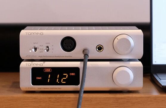

Visszakanyarodva a topik témára nagyon kiváncsi vagyok hogy a Topping szett miben lesz más, vagy hogy fog szólni vele az Ananda, profitálok -e belőle vagy csak kidobtam feleslegesen egy erősítőre.
Ugye jelenleg a Sima Fiio K9-ről megy, de mivel a nagy rendszeremben ott volt már a D30 pro, így került képbe egy A30 Pro vásárlása és a Fiio K9 menne a hangfalas rendszerbe, a Toppingot kapná a Fejhallgato. Titkon remélem, h nem csak teljesítményben lesz változás.
Igazából szerettem a K9 is..
