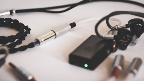

Kaptam a VE-től 4.4 pentaconn balanced impedance adaptereket, hamarosan ilyet is árulnak olcsóért. Ugyanolyan jó építési minőség mint az Abigail Pro dongle DAC, és mindenféle távtartó gyűrű nélkül kompatibilis a szabvány csatlakozóval. Ez még nincs feliratozva, és nem mértem meg, de a két véglet pont úgy hat, mint az ifi IEMatch 4.4 low és high állásban (25 és 75 Ohm), tippre a piros 50 Ohm, a fekete 75, a fehér 25.
Extrém érzékeny füles/fejhallgató és komolyabb alapzajú forrás közé ideális.
És akkor a slusszpoén. Az ifi IEMatch 4.4 az ifi Go Blu-val kontaktos, nem szabvány pentaconn, hanem inkább a kínai klón méretezés. A kínai olcsó meg most épp jó.
