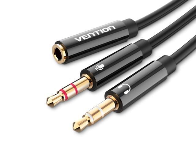

Hello! Van egy tv (Samsung T4300) nincs rajta jack csatlakozó.Problémám,hogy van egy fejhallgató,és ahozz szeretnék egy átalakítót.Gondolom egy ilyet kell venni(Digital to Analog converte).Csak nem tudom mélyiket érdemes venni,kifejezetten fejhallgatohoz.(nincs erősítő,házimozi,szülő hasznalja,csak gyenge hallása van.)Más témakört nem találtam,bocs ha nem témába vág
Noémi084
pulutodurumo, küldenél nekem képet arról a kábelről?
HELLAFLUSH, a felhallgatóból a kábelt ki sem bírnám szedni, gyárilag rögzítve van. -

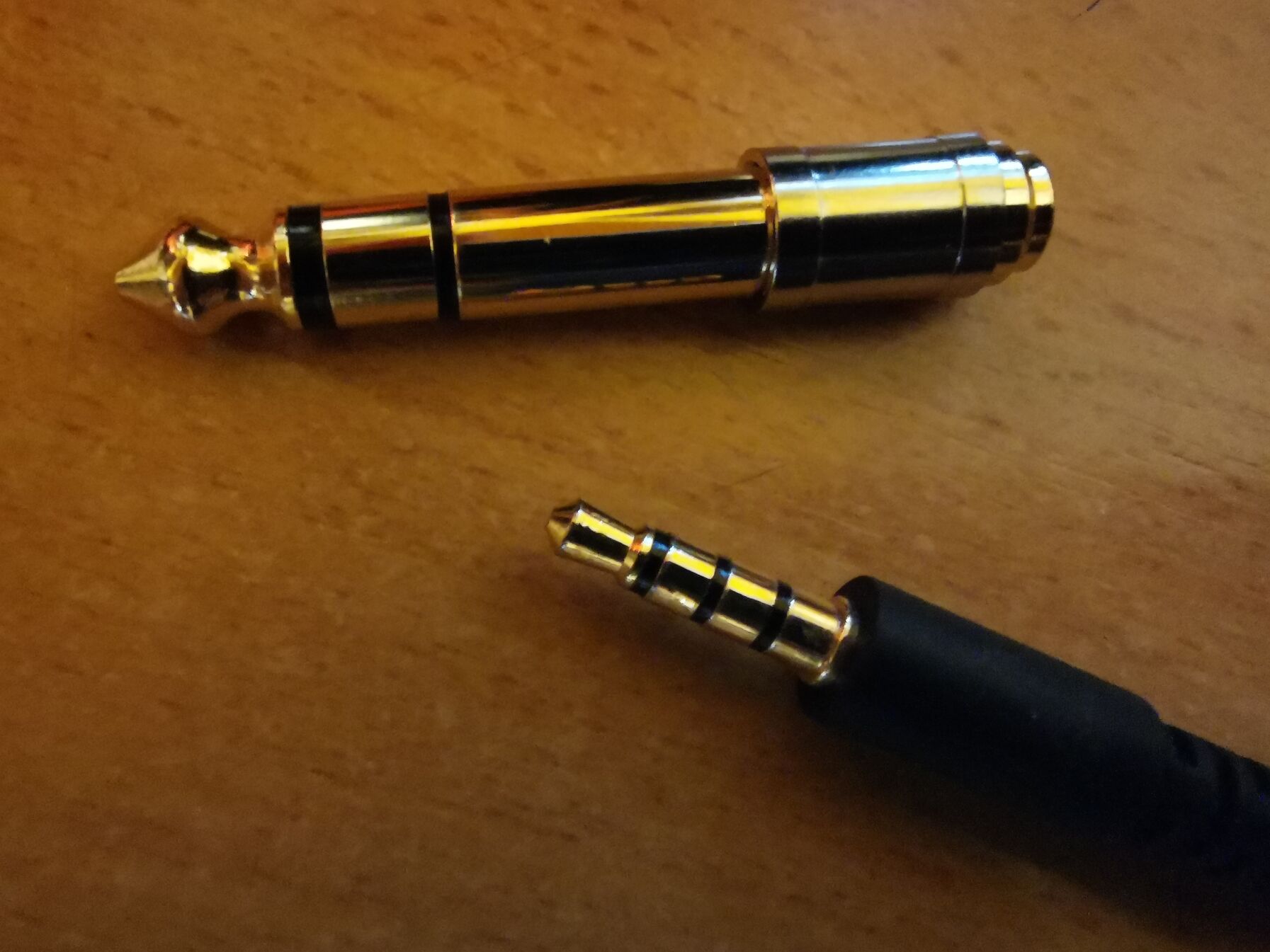

Gzula[HUN]
#97403
Igen, az a gyári ifi átalakító, megnéztem egy másik átalakítóval is, szintén nagyon rossz a hang.
Én sem hinném hogy mindkét erősítő hibás lenne.
Sajnos másik fülesem nincs.
Cloud gyári USB-S dacját szinte sosem használtam, de ha megtalálom, kipróbálom. -

Noémi084
#97402
Az a gyári ifi átalakító lesz, úgy látom. Nos én most egy olyannal, meg másik kettővel is próbáltam, hogy módosít-e a hangon, ha mikrofonos, 4 pines jack-et dugok bele. 2 fajta (egy Sony meg egy OneOdio) kábellel is, de nálam nincs változás a 3 meg a 4 pines vezeték között, szólval nálam az adapter nem zár rövidre semmit se. Hát nem tudom.
Azért én kipróbálnám egy másik fejessel is. Nem az erősítőkben látom a hibát, szerintem nem lenne mind a kettőnél ugyanaz a "hiba" (legalábbis kis eséllyel).
Cloud 2 dedikált DAC-ával minden ok? -
Noémi084
Gzula[HUN]
#97401
Gzula[HUN]
Noémi084
#97400
Kezdjük előről. Fetételezem, hogy nem a USB-st dugod bele az erősítőbe, szóval vsz. azt a jack dugót, amin a 3 "csík" van, ergo a 4 pinest. (Nem cserélhető a kábel, feltételezem, hogy még a gyári.) Mivel az 3,5mm-es, az erősítőkön meg a dugalj 6,3-as (az ifi-é biztos, a másiknak fáradt vagyok utána nézni), gondolom valamilyen adaptert vagy átalakítót használsz. Szóval első körben azt zárnám ki, hogy az adapter nem zárja-e rövidre a mikrofon meg a föld pinjét (vagy egy másik pinnel). Attól függetlenül, hogy használod-e a mikrofont, vagy sem.
A notihoz meg gondolom nem kell átalakító, csak simán bedugod.
Ha nem ezzel lesz gond, akkor meg fogalmam sincs.
