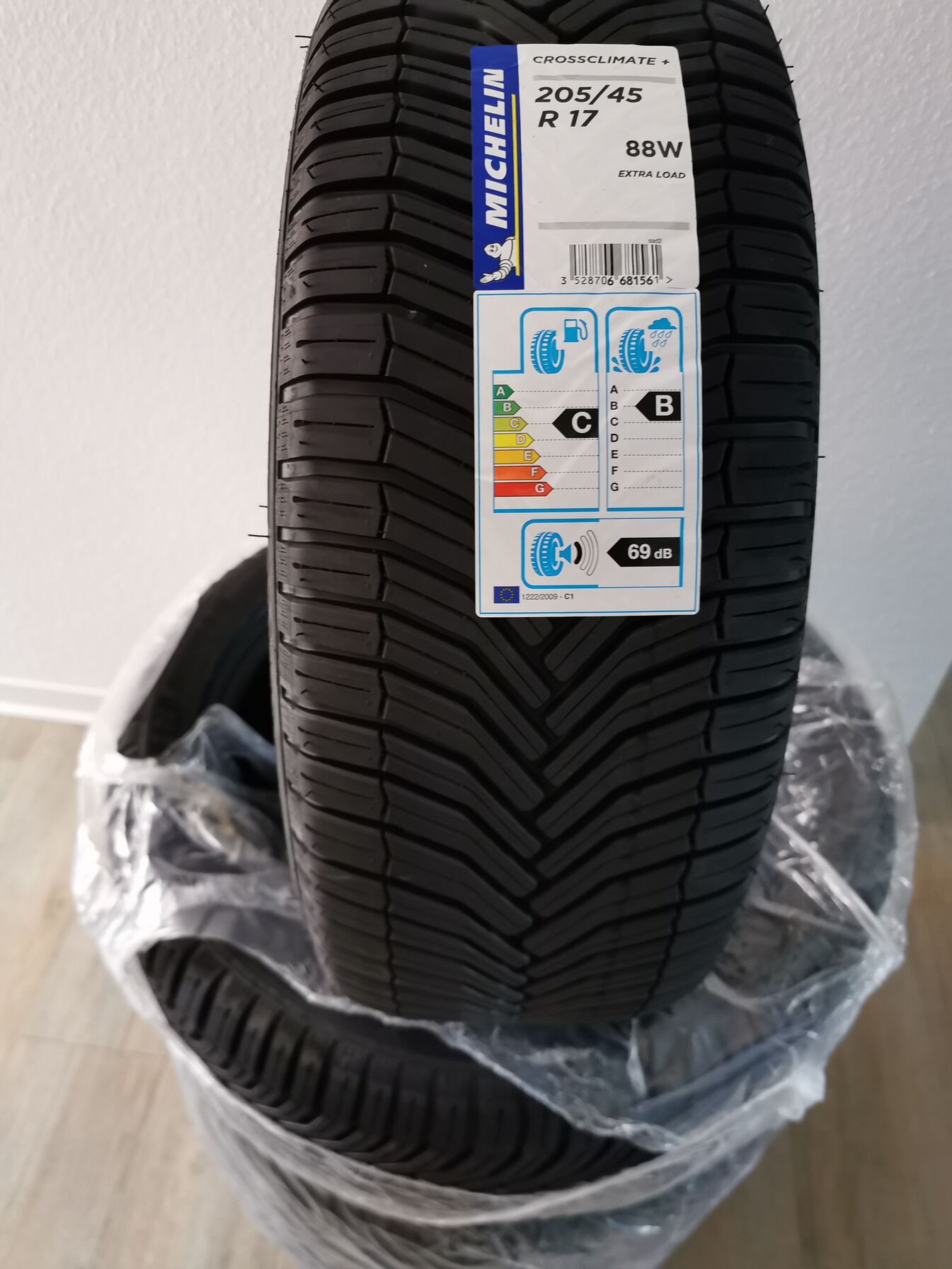

Tegnapi napon megérkeztek a Nexen 4évszakosok, Csehországból.
Wh17 jelzésű, idei gyártású gumikat kaptam.
69.120ft-ot fizettem a 4db gumiért szállítással 205/55 r16 méretben.
Szerintem ez az itthoni árakhoz képest nagyon baráti. -

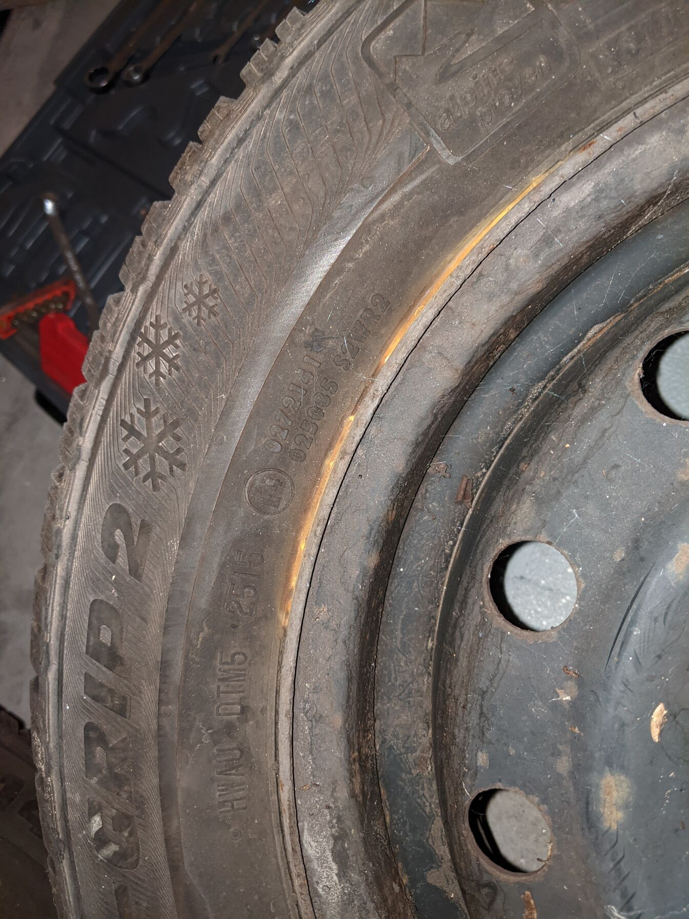

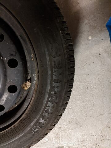

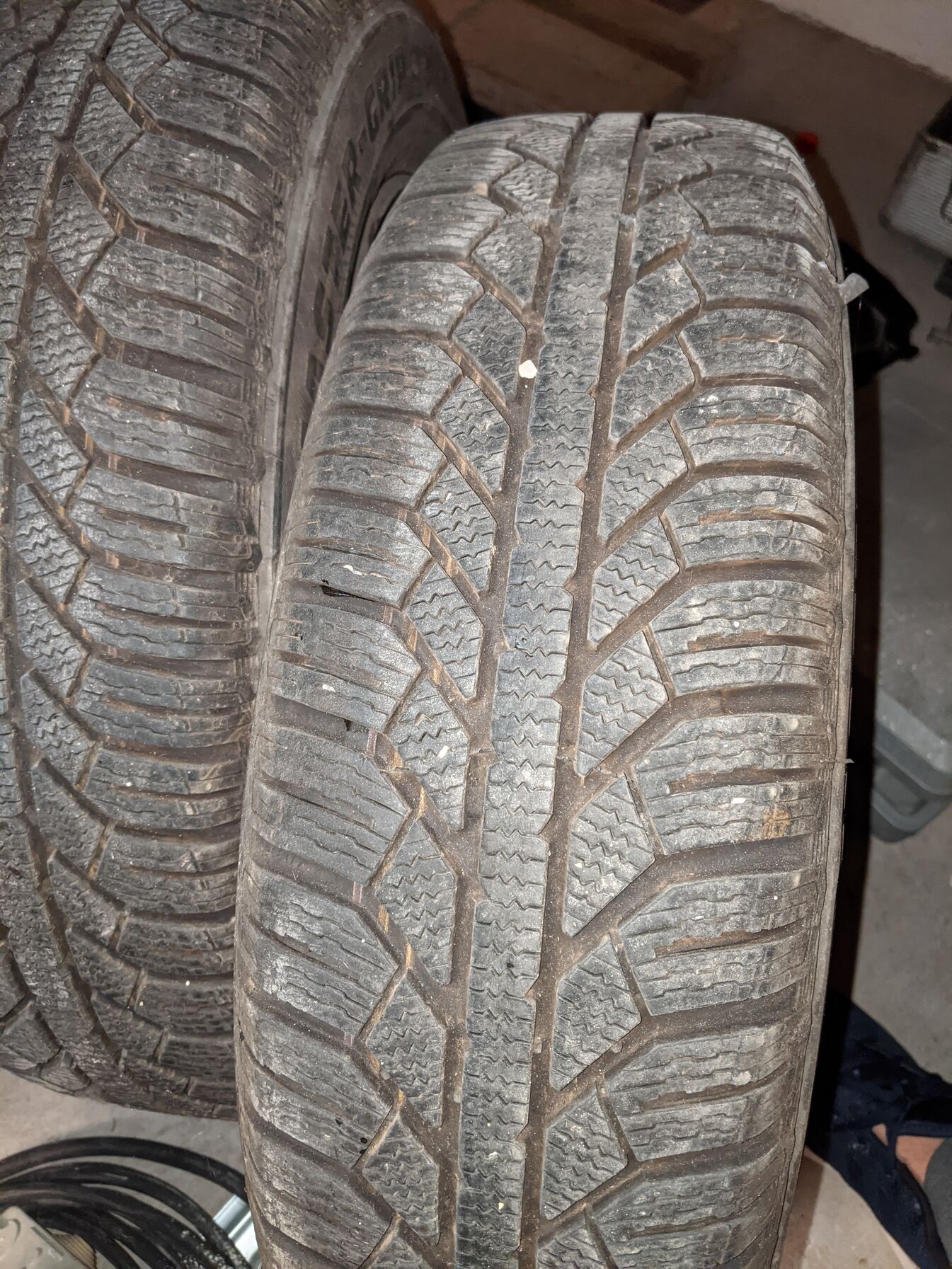

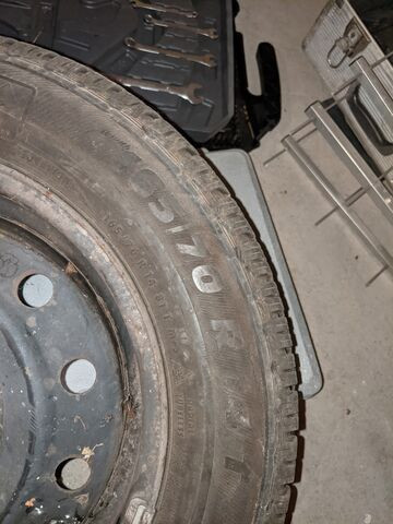

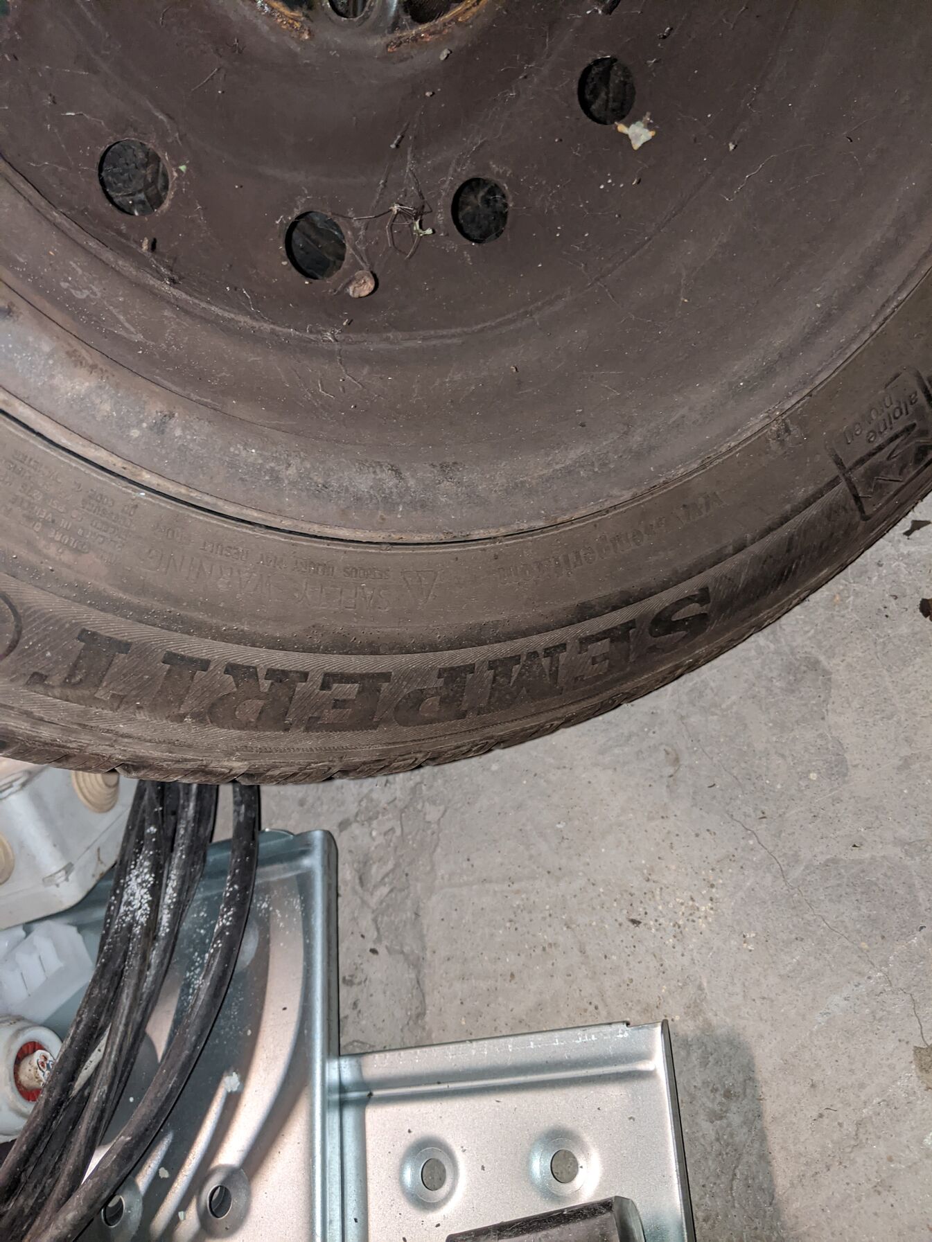

Ez 5 éves gumi? 10-nek látszik bakker, gumiapolorol hallottál már? Nem viccből találták ám ki... Plusz milyen indíttatás vitt rá hogy kavicsokkal együtt tedd el nyárra? A fekport valaha lemostad annak a felninek a belsejéből?
Kuka az egész és a Soroksári úton van két gumis is (útba esik jövet menet mint a....) , vegyél egy új szettet, mert ezek...

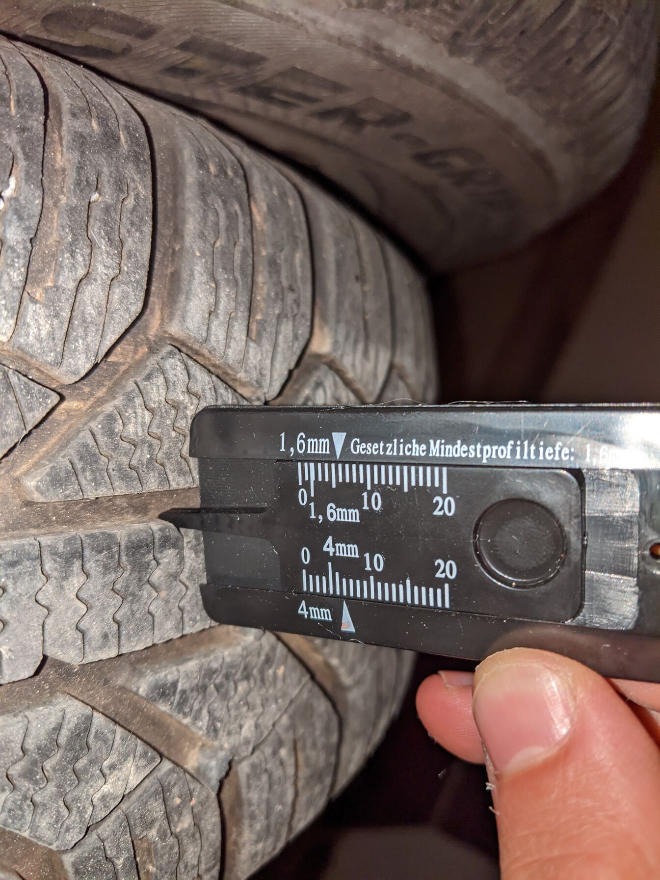

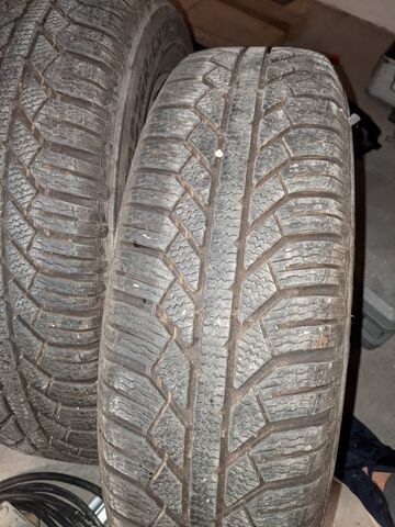

noorbertt
Érdemes lenne cserélni a mostani szettet?
Semperit Master-Grip 2 2015, képek csatolva.
Ráckeve és Budapest között ingázók, idáig csak Budapesten belül használtam 2 szezont, ott nem volt bajom vele. (Persze a téli szettet is az autóval vettem így passz hogy az már amúgy mennyit ment )
Köszönöm -
