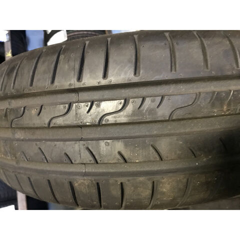

Clio 2 -re 175/65 R14-re kellene nyári gumi, eddig conti prémiumcontact 5 volt rajta portugál gyártás 2016-os még van rajta némi minta de jah ez eldobós már.
Nem volt vele sok bajom, talán egy kicsit hangos volt (de csak a clio-hoz képest)Sajnos a korábbi 15 hufos ár már tovaszált, 30-ért azért kicsit már fáj.
Mit lenne érdemes helyette venni?
hankook lenne jó árban, de nem vagyok oda és már hallottam repedező hankookról.Nézem a profilokat, mintázatokat és soknál látom azt, hogy a 3 középső hosszanti csíkról a külső kivezető rovátkák le vannak zárva, ....Ennyi erővel a kopottal is járhat az ember.Az is kb így néz ki..

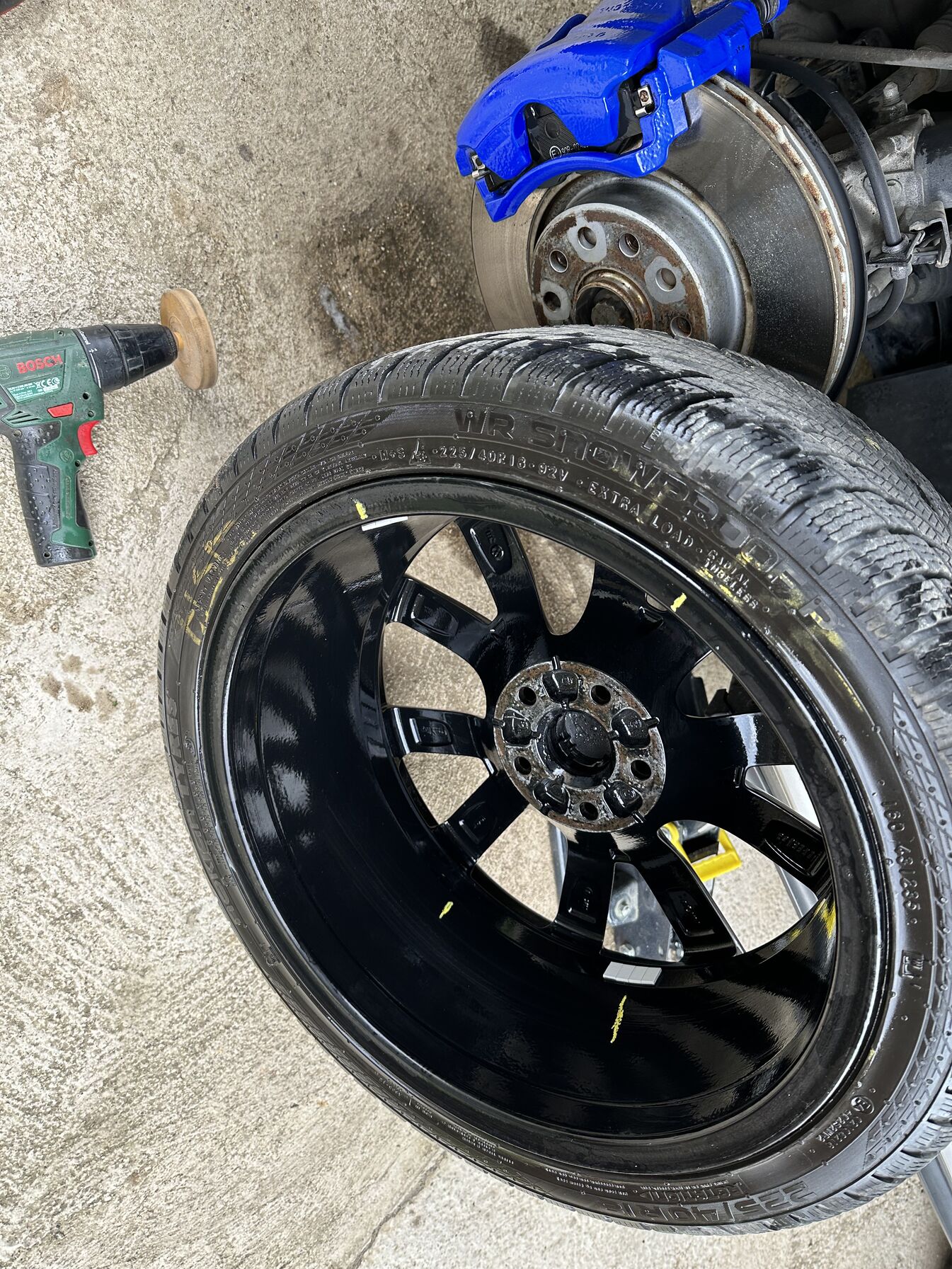

Féknyereg tisztítás és az ősszel fent maradt súly ragasztójának eltávolítása és felni belső felének tisztítása.A Lidl-ben még kapható a kis gumis korong.
, de a felnik szép állapotban vannak, nincsenek szétpadkázva. Én szívbaj nélkül meghirdetném a felniket darabját egy 15-20k körül.
