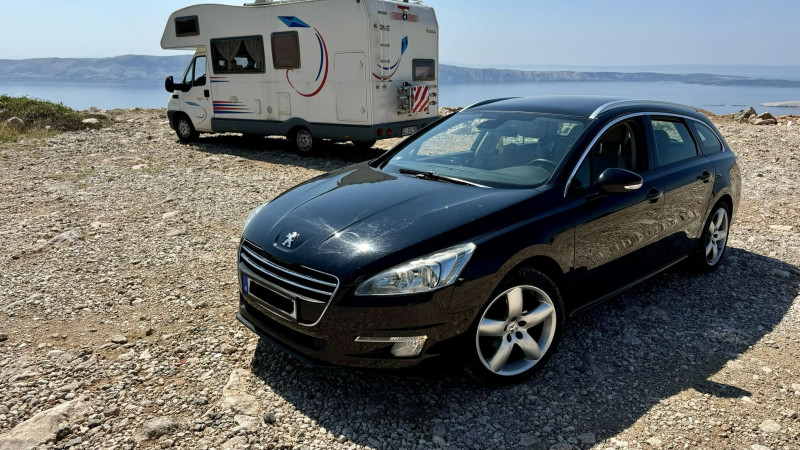

Felni megjavítva, perem kijavítva, új gumik felpattintva!
a DeWheels-es srácok nagyon szép munkát végeztek Fóton, a peremen a padka sérülést úgy kijavították, hogy néztem erősen a pofa részt hol volt, de nem mondom biztosra, hogy ott volt a hiba.
15k-ba fájt a repedés és a felület javítás.Szerdán délután gyorsan berendeltem az új Vredestein szettet is:
https://www.arukereso.hu/gumiabroncs-c3615/vredestein/quatrac-pro-235-40-r18-95y-p1025172349/235/45 r18 lenne az official váltóméretem 52,5k, a 235/40 r18 viszont 45k volt az autoguminet.hu- nál ami a Gumi-profi team cég.
Ennyi átmérő difi belefér, az óra csal kicsit feljebb.
Durva milyen árkülönbségek vannak méretek közt!
Hívott az admin visszaigazolni csüt reggel, h 13.kerbe hétfőre van időpont felszerelni.Hú mondom az bajos, mert szombaton messzire utazok úgyhogy valami megoldás kell, jó nekem a csillaghegyi műhely is.
Péntek 16-ra beírt és megsürgette, hogy be is érjen a gumi.
A csillaghegyi gumi-profinál nagyon flottul ment minden, respect nekik innen is!Érdemes tudni, hogy új Vredestein szettre van Garancia+ balszerencse garancia 1 éves szolgáltatás,
csak regisztrálni kell a számlával!
https://avclub.hu/extra-garanciaA rossz felnin a pilot 4 sajna kuka lett,
a többit meg majd eladom. Mondta a gumis srác is, hogy kár érte még jó volt a minta rajta, de belül elgyalulta a felni ami potenciális defekt hő hatására.
Egy újat meg nem akartam venni, mert 4-5 éves gumik. Ha találok télen darabra valami ps4-t akkor nyárra majd visszarakom.Elégedett vagyok egyelőre az új szettel, jól sikerült a centír is, nem ráz 150-nél sem.
Horvátba már le is értünk….
