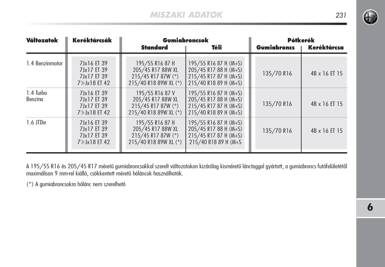

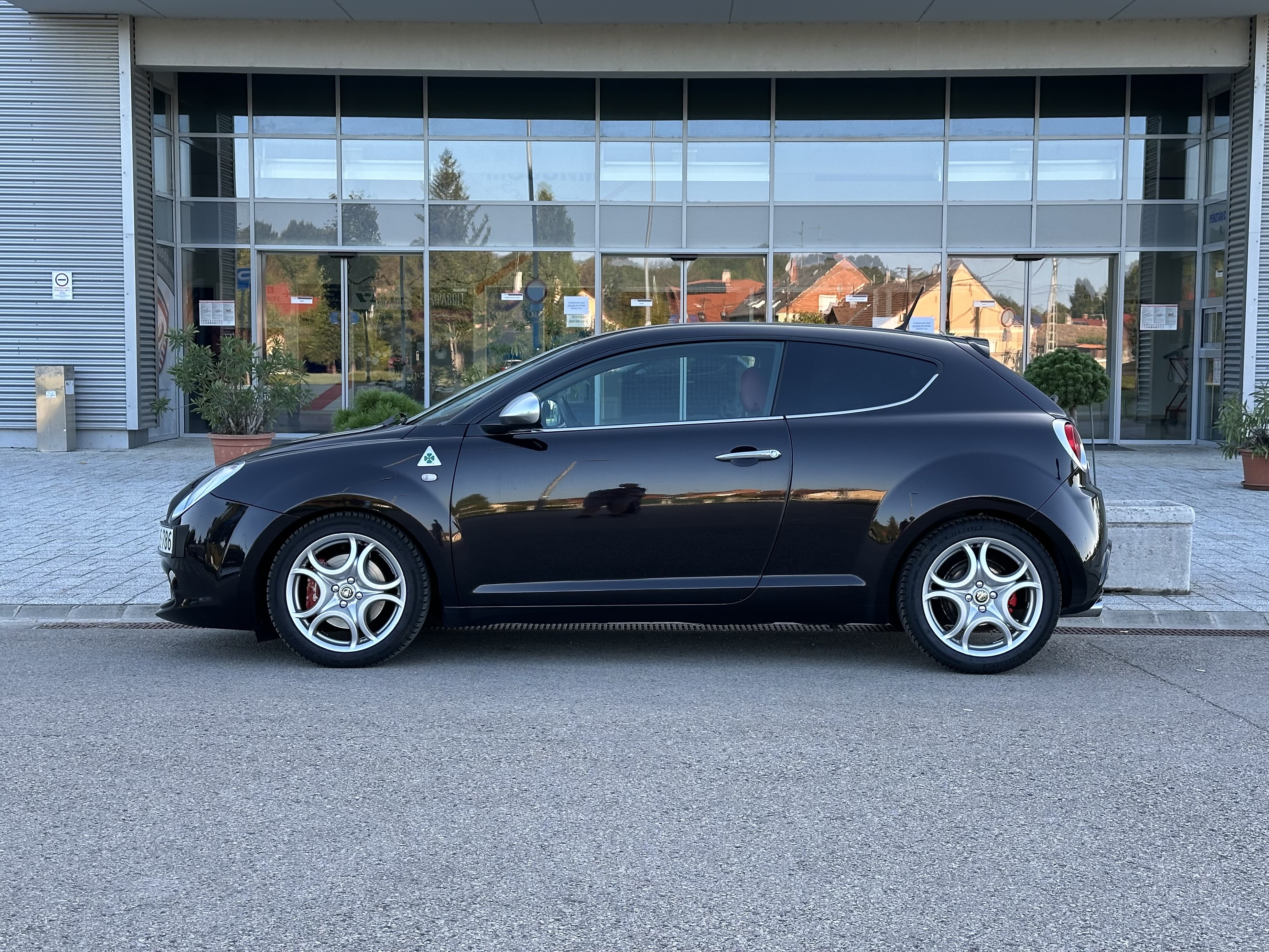

Esetleg a kormányösszekötőbe érhetne bele, de egy teljes mértékben gyári autón ezt is kizárnám.
Amúgy milyen autóról is beszélünk? Elöl MacPherson?
Nálam a MiTón a szélesebb 17-es gumi (gyári telefontárcsás felnin) hajlamos nekidörzsölődni a dobbetétekhez ütközésig tekert kormánynál, de az autó mínusz 3,5 centis H&R rugókon csücsül. [kép]
