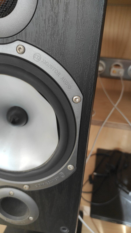

Dißnäëß

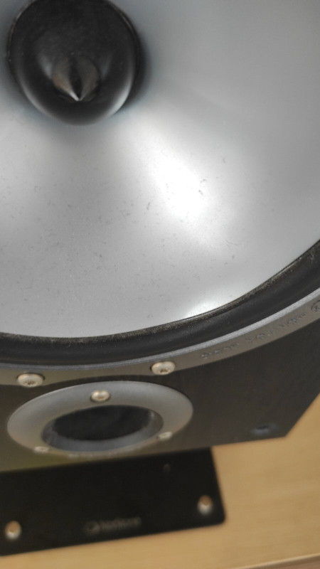

Sziasztok, cimbi 15 éves Monitor Audio-i kezdik megadni magukat. Membránszélek..
Ismertek olyat, aki profin meg tudná javítani ôket, precízen ?

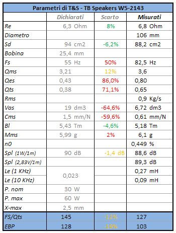

szazbolha
#36681

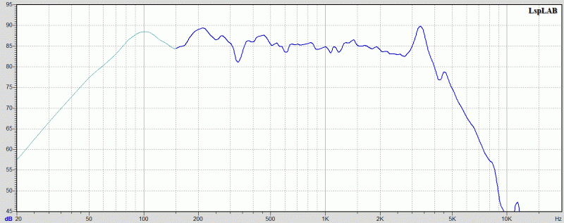

Nem adatlap alapján. Az adatlapjaik semmit nem érnek, kozmetikázott mindegyik. Mindig független méréseket próbálok nézni. A TangBand-nek nem lehet hinni.
Én azt látom, amit írtam, hogy problémásak a paraméterek és a működés, és középtartományban nagyon gyengén teljesít, mélyben pedig nem terhelhető, összességében pedig kevés a max. hangnyomás, amire képes. De ez az utóbbi kettő-három mondjuk a szélessávú hangszórók 99%-ára igaz, válogatás nélkül. Ami mégis megkülönbözteti, azok pont az általam említett berezgések, és a specifikusan rossz frekvenciái. Ezek hosszú távon mindenképp zavaróak szoktak lenni.
Az áramkört összeforrasztani nem bonyolult, nyilván megtervezni nem feltétlenül egyszerű. De ha helyesen csökkented a hibás frekvenciák súlyát, akkor biztosan jobban szól majd, ehhez nem kell semmiféle teszt.
Nyilván nem az a lényeg, hogy mit hallasz, ezek a dolgok auditív módon nem tesztelhetők normálisan. Még vakteszttel sem. Minden körülményváltozás más hangzásélményt jelenthet, nagyjából sem releváns, hogy 1-2-5 perc alatt milyen következtetéseket vonsz le egy eltérő környezetben, illetve meghajtással, egy hangsugárzóról.#36680troll81
Persze, hallgasd meg mindenképp, de kíváncsiságból kiszámolhatod a térfogatát is és megnézheted egy modellezésen. -

"A W5-2143-nak tíz dB-es hibái vannak középtartományban"
Biztos így van az adatlap alapján. De korrekció nélkül is nagyon jó volt hallgatni. És ez nem csak az én szubjektív véleményem, más tulajok is megerősítették.
A korrekciós áramkör nem bonyolult, kartonpapírra is megépíthető elég olcsón.
Ha a használatával valaki hall pozitív irányba változást (egy megfelelően dobozban), akkor szívesen befizetnék nála egy vak-tesztre. -

#36672szazbolha
Azért ettől a Sony doboz oldalaránytól vszeg lehet kitalálni jobbat...Tangband szélessávúk nem jók, kifejezetten nem. Rengeteg típus rezonáns, magas THD értékekkel középtartományban. Az adatlapjaikon egy mérés sem valós, mind kézzel rajzolt, manipulált. Kifejezetten nem ajánlott márka, semmi valós tartalom nincs benne, csak porhintés ez a "minőség" dolog.

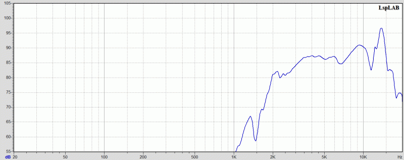

A W5-2143-nak tíz dB-es hibái vannak középtartományban, a T-S adatai közel nincsenek az adatlaphoz.
1-2kHz között több frekvencián is berezeg, és emelkedő THD-vel működik, már 1W körül is bőven 1% fölött van. Ettől egy Videoton hangszóró is lehet jobb.A W8-2145-ről az látszik, hogy 3 és 6kHz körül van két erőteljes uralkodó rezonancia, 10kHz körül pedig szétesik az egész. Ez sem éri el az átlag HiFi szintet sem.
Nagy doboz nem kellhet a hangszórónak, mert 25-30 liter fölötti térfogatokat nem tud kezelni."Kevesebb pénzből autós hangszórót választanék"

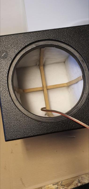

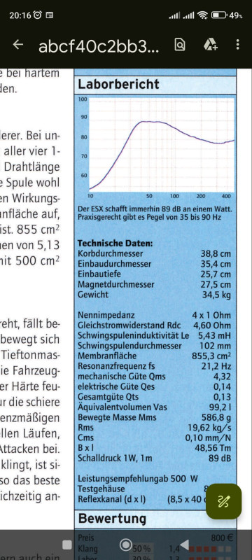

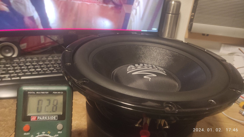

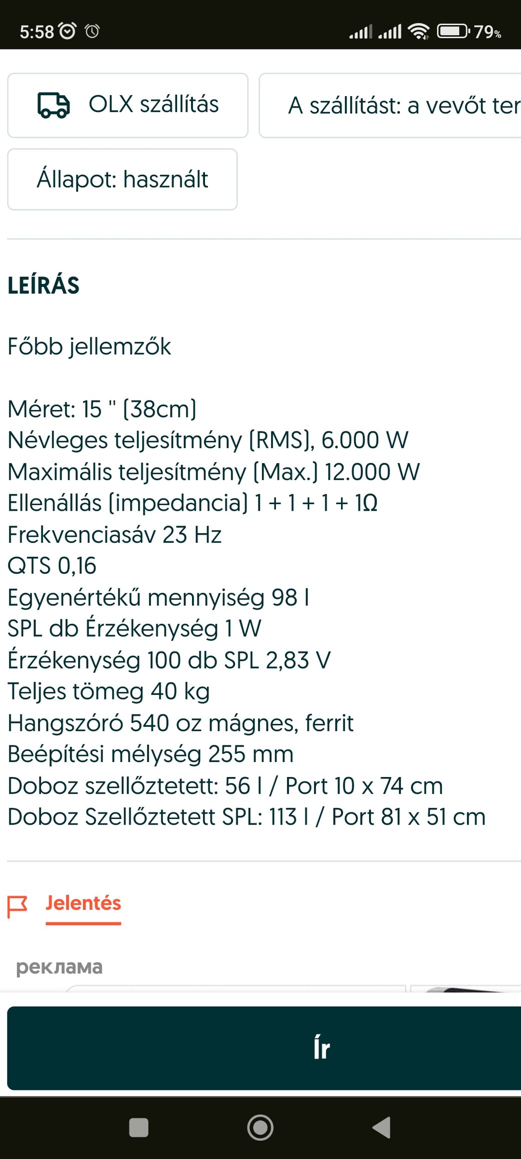

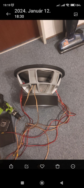

[kép] [kép] [kép] [kép] [kép] na ezzel jött egy lomtalanításbol szervaltam.
Ez magas labda volt lecsaptamKimentem a tekercseket jok egyenlőre ezt találtam [kép]
15" (38 cm) SPL-Subwoofer
6.000 Watt RMS, 12.000 Watt Peak
Impedanz 4 x 1 Ohm
Fs 23 Hz, Qts 0,16, VAS 98 L, SPL 100 dBMég mindig nem értek sok dolgot.de tanulgatnék.

Sziasztok alumínium membrán hogyan lehet egyengetni értelmesen
a hiba látható dobok fel képet előről is tűnt ennyire fel

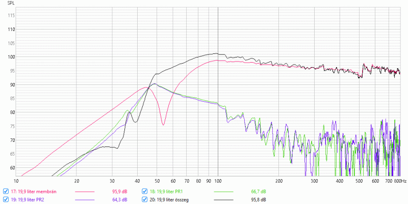

sziasztok.

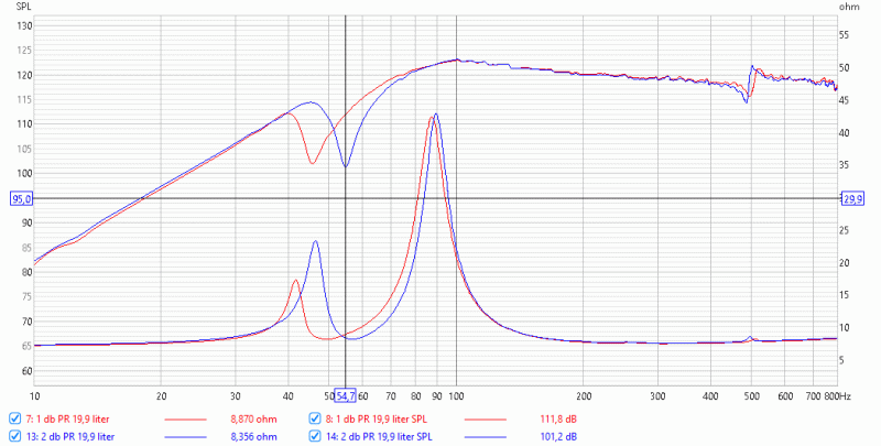

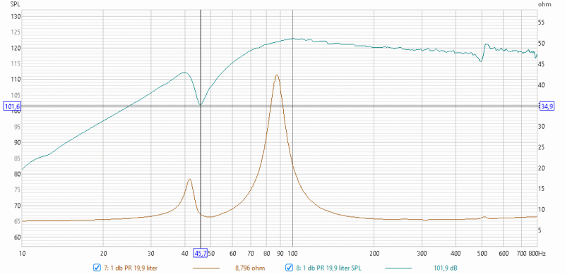

van ertelme 2 passzív nembrant isobar szeruen sorba kotni tehat egymas elé pakolni? (aliexpressrol 2 darabot kapok egyszerre )
en azt gondolom csak veszteséget okoz es semmi jót de azert kivamxsi vagyok mit gondoltok. vagy megketszerezodik a mozgatott tomeg es lentebbhangolodik+ vesztesegek
kontextus:
clamshell isobarban van 2db 8 centis hangszoro a membranok pedig 10 centisekpost scriptum kerdesre nezve off ropic.::
màr azis egy kényes téma hogy siman isobar+ passziv jo e
mert aztmondjak hogy rezonancia frekvencia korul es alatt alacsonyabb hangnyomas lesz mintha siman zart lenne vagy reflexnyilasos. pontosan nem emlekszem de egy kulfoldi forumon dobort be valaki egy merest. -

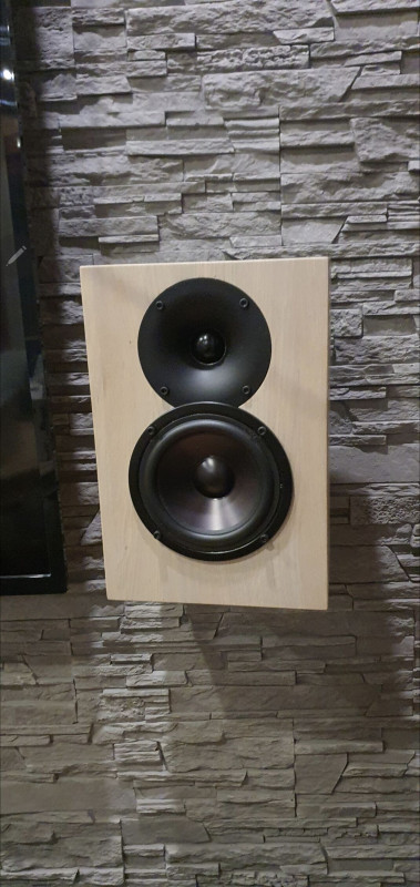

Egyutas/szélessávú/full range hangszóró dobozt építenék. 4"-os méretűre gondolnék, kinéztem egy Aiyima típusút. Pofára tetszik, fogalmam sincs milyen, nincs gyakorlatom ebben. Méretre kb 16 literest terveznék reflex nyílással. Van ilyenre bevált építési terv? Egy Fosi Audio BT20A erősítővel hajtanám meg. Ezek a hw-ek nemtom milyen minőséget képviselnek.

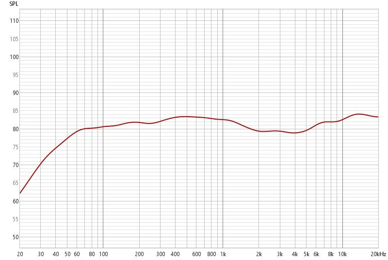

Ebből a mérésből, ránézésre semmi hasznos nem derül ki. Olyasmi, mint amit rotringgal rajzoltak régen a hangsugárzók adatlapjaira vagy címkéire.
Szóval ez inkább a nem mérés kategória.Nem kell hallanom, sok hasonlót ismerek, és a korábban látott korrekt mérések megmutatják, hogyan működik, ezen nem tud változtatni az, hogy szazbolha hallotta vagy nem, az sem, ha én hallottam. Nyilván nem lehet spektrum analizátor beépítve senki agyába.
Illetve nem is írt olyat, ami ellentmondana annak, amit én jeleztem (nem is nagyon lehetséges a dolog).Az információk amiket adtam helytállóak, ezen nincs értelme megsértődnöm, a véleményem valós problémákra hívja fel a figyelmet, és még bőven csak érintőlegesen mentem bele ezekbe a hibákba, és a hangszórók felhasználhatóságát korlátozó tényezőkbe. Emögött még elég sok létező információ van, amihez szintén nem kell hallani adott esetben semmit.
Az a helyzet, hogy ma kb. minden objektumot, ami atomi méretnél nagyobb, és napnál kisebb tömegű megfejtett kb. a fizika, ami nem önmagában létezik, hanem a valóságot írja le, kiszámítható módon, igazolva, alapelméletekre visszavezethetően. Egy adott hangszóró dinamikus-viselkedés vagy THD profilja nem tartozik a nehezen megoldható problémák közé. Ahogy az sem, hogy mit okoznak ezek a tulajdonságok.

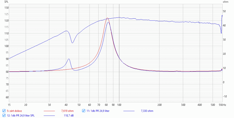

#36636
Subvoice oldal, hangdobozépítés. Amíg azt nem érted elméletben, addig fölösleges nekikezdened bárminek, szerintem.
#36638zeltam
Nem tudom, hogy a modellezéshez képest milyen - másold egymásra a kettőt -, de a PR mindig gyengébb mélyben, mint a BR. A membránok számát hiába növeled, attól nem lesz jobb. Szerintem reálisnak tűnik egyébként, láthatók a PR rossz paraméterei is belőle, amennyire a zajból ezt ki tudom még venni. -
zeltam
shalafi66
#36633
Persze sok kérdés van. Amire próbáltam utalni az az hogy a hangszóró T/S kb. jó hiszen a modellezés csak pici eltérést mutat. Folytattam közben a méréseket egy köztes 21,4 literes térfogattal, legvégén a korábban említett és megcélzott kb.20 liter belső térfogatú dobozban. A tizedek a doboz pontatlan szabásából jönnek. Szóval a 19,9 literes dobozban egy db Pr-al ezt mértem a dayton-os PR-al.
majd kipróbáltam 2 db PR-al
Ez ha jól gondolom közelebb van Így a kívánt 20liter es dobozos és 55Hz-es hangoláshoz. Viszont a PR-ok hangnyomás/frekvencia válasza és a membránnal összegzet válasza nagyon furcsa, valamit lehet hogy rosszul adtam egymáshoz. -

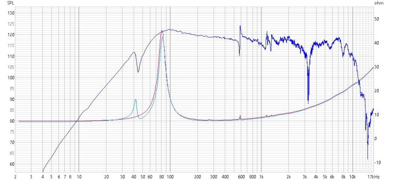

Készítettem egy újabb, másik 25 literes egyszerű kocka dobozt a próbákhoz. Végeztem impedancia és SPL mérést. A kezdés elsőre a 25 liter zárt dobozos verzióval volt a korábban mutatott T/S [18w] paraméterekkel. Megnéztem hogy egyezik e modell a valós mérésekkel, [BB6] [REW] . Ezután elkezdtem kivágni a helyét az egyik Dayton PR-nak,és közben mértem amit tudtam egy beállítással. elsőre a teljes 25 literes dobozban próbáltam.
troll81
shalafi66
#36622
Rdc 2,8 Ohm
Qm 9,45
Qe 0,41
Qt 0,39
Fs 37 Hz
Vas 30 L
Mms 191 g
Cms 100 µm/N
BL 17 Tm
SPL 95,5 dB
Nenn 1000 Watt
Musik 1500 Watt
X-max (+ -) 17 mm
Einbautiefe 170mm
Einbaudurchmesser 283mmezt talaltam rola . ha bevezeto szal hibas akkor lehet torzulas a hangban?
holnap bekotom valamire es tesztelem
shalafi66
troll81
#36621
A névleges 4 ohmos hangszóró DC ellenállása mindig kevesebb, szabvány szerint a minimum Z-20% Szóval a 2,8 még bele is férhet. Ebből nem derül ki, hogy hibás-e kivéve, ha van ugyanezzel a multiméterrel, korábbi összehasonlító adat.
#36618lattila29
A BEAG meg a VT tök más hangszórók, de igényesebb felhasználásra egyik sem jó. Azt kellene először kivenni a képből. Vagy megtartható, de fölösleges mellé a SEAS dóm.Jó hangváltót csak mérésekkel együtt lehet készíteni. és nem a keresztezési frekvencia számít, hanem a szűrőkarakter. Subvoice oldalain le van írva ennek a menete.
Rossz hangváltót meg minek csinálnál. -

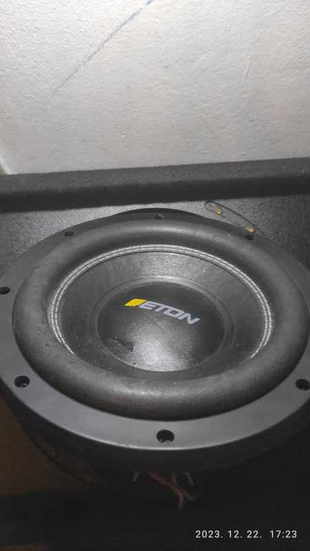

Sziasztok mi történt a mély hangszórómmal papír forma szerint 4 Ohm..... Jelenleg nem értem mitől csökkent az ellenállás értéke

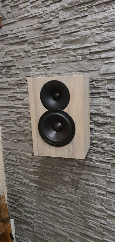

Sziasztok, kissebb méretű hangfal építésben gondolkodok, első próbálkozás volna.
A prioritás leginkább az volna hogy legyen egy nagyon tiszta magas-közép tartomány, nem egy mélyhang királyra számítok.Egy 170 x 300 x 210mm dobozba szeretnék, zárt rendszerben:
- Videoton HC12.5 -643 (BEAG HX125) szélessávú
- Seas 27TFF magasHa a hangszóró párosítás problémás szívesen vennék javaslatokat. Elsősorban viszont a fő kérdésem arra vonatkoznak hogy a hangváltó első próbálkozás e két hangszórónál milyen frekvencián váltson? Köszi előre is!

Köszönöm a választ!
Átnéztem újra a modellezést és én a mechanikus 8mm x-max kitéréssel modelleztem a lineáris x-max 2,6 mm kitérés helyett. Gondolom emiatt írtad hogy sok a 30 liter ennek a hangszórónak. Így tényleg sok a 30 liter. Így újra modellezve ezt érdemesebb szerinted is 20 literes dobozban 55 Hz-es (Fb)hangolási frekvenciával használni? Azt hittem hogy kicsit nagyobb dobozzal picit 50Hz alá is lehet menni az alsó határral(ez jó lett volna).Így akkor inkább készítek kisebb mondjuk 25 literes dobozt próbára amit kis mértékben szűkíthetek még ha kell és akkor nem kezdek próbálkozni a majdnem 2x ekkora mostani viseletes dobozzal.
A PR paraméterekre ezt adták meg, lehet hogy gyengék nem látom még át de ismerkedéshez esetleg a kudarchoz a legolcsóbb ahogy látom kínálatot. -

Sok a 30 liter.
Egy passzív membrán kell, de az általában jó, ha nagyobb hasznos felületű, mint a mély/mélyközép hangszóró. Modellezésből látszik, hogy mi történik. Kettő viszont valószínűleg kicsit sok.
Ugyanúgy kell csinálni, mint a b-reflex dobozt. Modellezed, méred, hangolod. Mélytartományban valószínűleg kevésbé lesz jó b-reflexhez képest. Igazából arra érdemes használni a passzív membránt, hogy olyan dobozokat hangolj be, amit csővel nem lehetne.Ennek a Daytonnak nagyon gyengék a paraméterei.

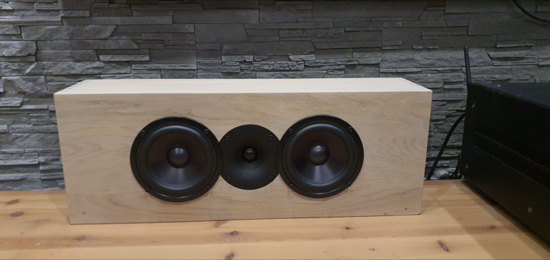

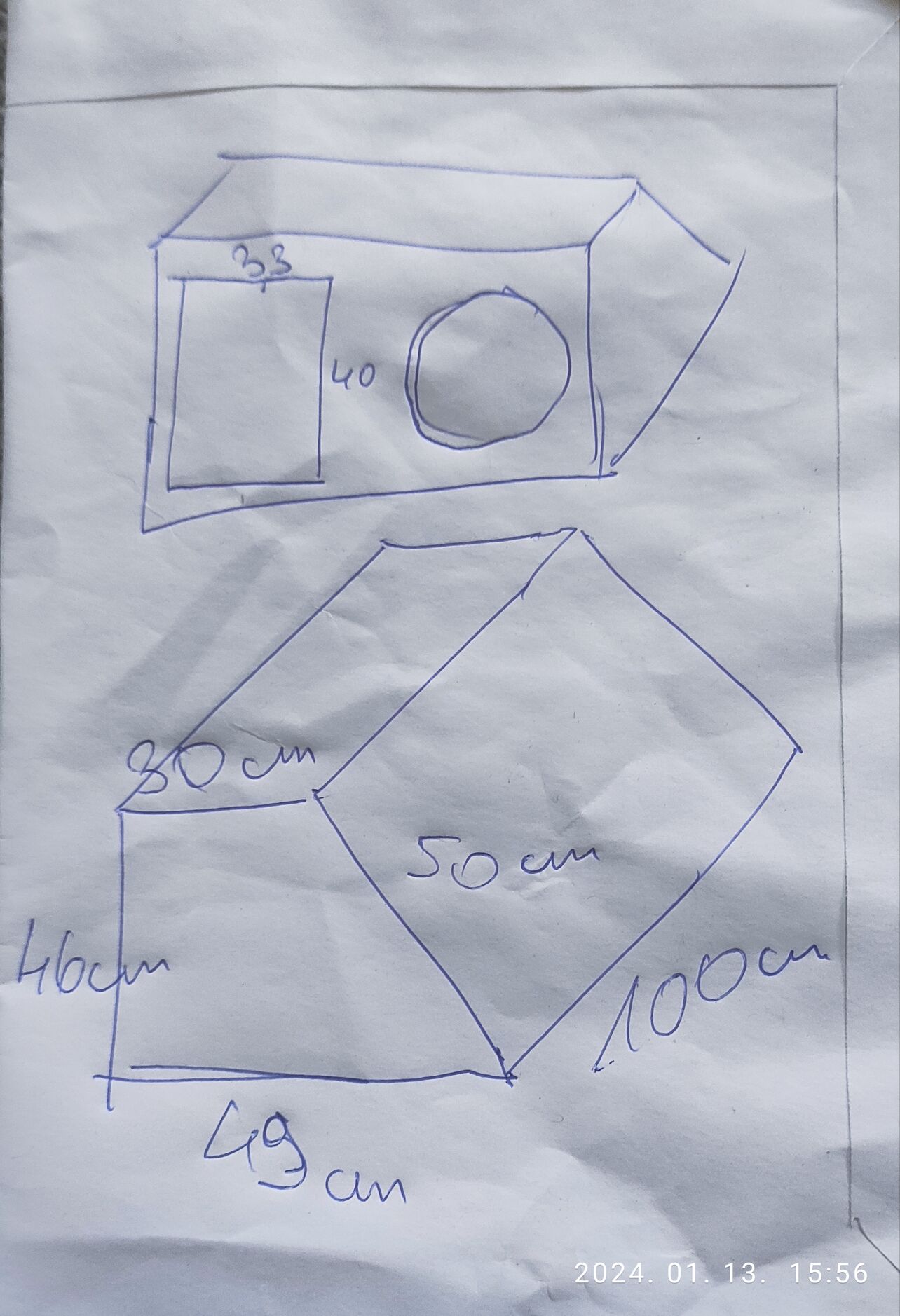

most van több napom foglalkozni a PR-os doboz próbálkozásommal. Egy centersugárzót építenék PR-al , korábban már használt hangszórókkal. Most egy [ 18W/8424G00 ] mélyközép és egy Vifa/Peerless BC25TG15-04 magashangszóró volt egy dobozban BR megoldással. Tetszett is a hangja viszont kipróbálnám PR-os megoldásban is. A Lassan 6 éves mélyközépen ezeket a T/S paramétereket mértem kb. 8 óra xmax közeli mozgatás után [T/S] . A lehető legszélesebb sávban szeretném használni. Ha jól működne lehet hogy cserélném az alap mozis rendszert ilyenre .Most ez az épített center hangsugárzó és még 4 darab más egyforma hangsugárzó van elhelyezve körben. Modelleztem BR dobozban átlagos terhelés mellett 30 literes dobozban 50Hz-es hangolással talán jó lehet. Akkor így ha megvan ez a hangolás ebből a [Dayton PR] PR-ból elég egy vagy kell több is? A méret miatt kérdezem. Próbáltam WinISD-vel és Unibox-al is a gyári paraméterekkel úgy látom hogy egy nem elég ebből a PR-ból ha jól csináltam mindent vagy ha helyes adatokat adtak meg. Most csináltam egy kb. 40 literes fektetett tégla hasáb próbadobozt melynek a hátulja eltávolítható így könnyen el tudok venni a doboz térfogatából behelyezett ismert térfogatú tárgyakkal. A linkelt PR-ból rendeltem karácsonyra 4-et, meg is érkeztek. Szóval van lehetőség próbálkozni, ha nem jön ezekkel össze akkor legfeljebb megpróbálom eladni vagy elteszem máskorra. Azt szeretném kérdezni hogy ezekkel az elemekkel hogyan kéne tovább lépni? Hogyan szokták ezt csinálni? Keresgéltem olvastam sokat de nem teljesen világos. -
Gomba1974
shalafi66
#36611
Nem egészen. Ott még teljesen üres doboz volt és csak a fotó erejéig raktam oda a hangszórókat. Most már a váltó is össze építve szépen benne pur ragasztóban körben vatelinnel mint a subnal. Februárban tudok vele kicsit majd megint foglalkozni meló végett. Legalább már szól nekem ez is öröm már.
