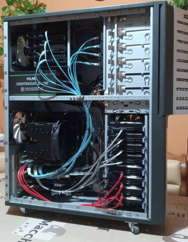

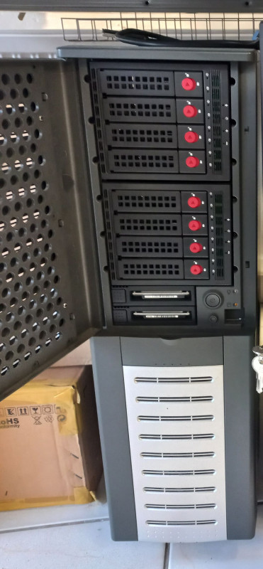

Chieftech Dragon Max
Már üres, megkaphatod

@Vektor77, melyik házra gondolsz pontosan?

Adok én neked ilyet Chieftech házból, 20+2db HDD megy bele és ebből 8+2db HotSwap
