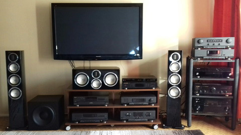

Pepszi
Már régen tettem fel képet.
A cuccaim a régiek:
Panasonic TX-P50GW20, Pioneer BDP-LX71, Dune HD BASE 3.0, Pioneer VSX-LX70, Philips FA951, Philips 900-as komponensek, Pioneer A-509R, SVS SB12-NSD, Monitor Audio GX350, GX200, GS10, Kácsa - Neotech - Isotek - DIY kábelekAz állvány új. Kapott egy új üveglapot alulra, valamint le lettek fényezve a fa kúpok.
Tüskékre is került az állvány. Az ötlet a menyasszonyomtól származik, nagyon örülünk a végeredménynek.Maga az állvány, vett állapotban:
A végeredmény:
