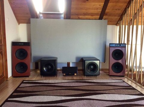

python1
A kötelek rezonátor szerepét is betöltik.
Mind a 6 db hangszóró 30 cm-es a többi optikai csalódás,de mikor bajnokpisti subjai itt voltak,akkor volt az igazi.Na azok a maguk 40 cm-es hangszóró átmérőjével,biztosan bontottak volna. -

"A tetőt nem löki le a légnyomás?"
Látod python1 előrelátó volt és legalább az egyik oldalon lekötözte....
(az meg külön durva, hogy a frontokban nagyobb hsz van, mint a sub-ok ban ....
.... lehet nagyobb sub-ok kellenének ....

Köszönöm!
Sikerül kontrolálni azért főleg,hogy az asszony meg a lány is moziznak,mikor nem tartózkodom otthon.Patice
Kicsit össze kellett vennem az átlóból.

Azért vannak rugalmasabb megoldások is,bár az igazat megvallva,akkora térhez valószínű,hogy az a jobb megoldás.
Jelenleg OB-k szolgáltatják a 2 frontot,2db 30cm-es hangszóró/oldal + 2db 30cm-es sub aktív vágással pedig a mélyet. Garantáltan nincs hiány dinamikában.
