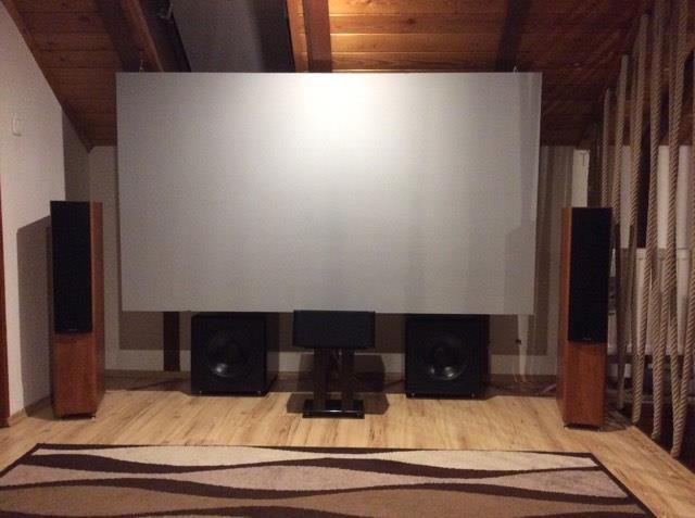

Egyszerűen széthullik így az egész mozihang a rezonálás miatt,és idegesítő.Olyan mintha óriási membránból lenne a padló.
Az ösztönöm azt súgja, hogy nem fogod megúszni és az egész padlót újra kell majd raknod. Kérlek írd meg, milyen rétegrendben lett megépítve a padló nálad, ez szerintem segíteni fog a hozzáértőbbeknek. -
python1
MasterMark
#138452
Ahogy írtam is a padló,teljesen a kanapéig még az is rezonál a se... alatt. Egyszerűen széthullik így az egész mozihang a rezonálás miatt,és idegesítő.Olyan mintha óriási membránból lenne a padló.
Gránit nem hozott sokat (3cm )vastag,azért is gondoltam valami vastagabb betonra.
Eddig a center is rezegtette,de azt sikerült megoldanom,jól felemeltem és vastag tölgyfából készítettem neki állványt.

A szőnyeg kérdés elég kilátástalan több tényező miatt:
- padlófűtés van, lehet hogy lefogná nagyon egy vastag, ráadásul nagy méretű szőnyeg..
- a képeken nem látszik, de a szoba közepén van egy kb. 90 cm átmérőjű millió darabból kirakott padlómozaik és nem szívesen takarnám el...KEF iQ vs. PolkRTi
Visszalépésnek nem mondanám inkább azt hogy előre nem léptem vele...
A KEF iQ -nak talán jobb tere volt - A Polk RTiA dinamikusabb, erőteljesebb, részletezőképességben talán kb. azonosak. (A KEF iQ6c center viszont egy piszok jó center volt meg kell hagyni...) -

" jóhanggyilkos kőburkolat"
Ez valóban annyit számít? (Mert nálam is hasonlóan nincs szőnyeg). Mivel lehetne letesztelni- Gondolok itt valami takaró leterítésére, mielőtt a drága és porfogó(Ez ellenben hátrány) szönyegre kerülne sor ...

Pöpec, szépen mutat a hangfal a komód mellett, egy szőnyeg jó irányba terelné a rendszert...
