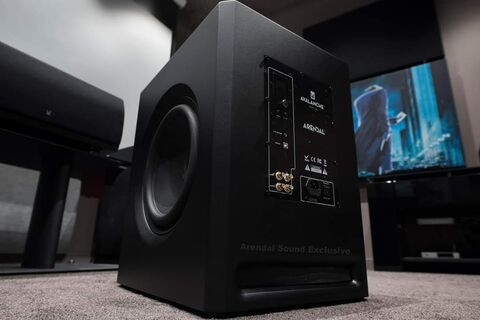

Erről a Van Vamme kábelről (mint subwoofer) van valakinek infója, összehasonlítási alapja, hogy milyen minőséget/szintet képvisel?

Rengeteg szubládát használtam, teszteltem, sajnos Arendal nem volt köztük, de REL igen és nagyon várom a következőt, ami alighanem a jövő héten érkezik. Ha igaz, az új S széria egyik darabját kapom.
Miért baj, hogy majdnem egy árban van az SB-2000-rel, amikor legalább olyan, vagy még jobb a hangja? "Fantastic bass performance." -

Ennyire kicsi szobába két minőségi 20-ast tennék, én itt nem hagynám ki a felsorolásból a REL-t.
-KP-
BBéci
legenda
Vittorio77
#158458
15 négyzetméteres szobácskába nem tennék 30 centis mélysugárzót sem, pláne nagyobbat, amik a felsoroltak között vannak. Azok 35-40 négyzetméteres szobákba valók.
Volt nálam SB-4000 és E112, utóbbi jobban tetszett, de egyik sem tudta igazán kifutni magát a 22 négyzetméteres nappaliban.
Neked egy nagyon pontos és gyors 25 centist ajánlok, amilyen a B&W DB4S. -

Hamarosan fejlesztem a házimozimat. A hangfalak már adottak (M&K 950THX), hozzájuk a kinézett erősítő az Anthem 720-as. A subok közül többet is kinéztem, de dönteni egyelőre nem sikerült. A cél a pontos, precíz hangzás, de azért a dinamika is meglegyen. A helyiség csupán 15nm.
Az alábbi subokat néztem ki:
1. SVS SB-4000
2. Paradigm Defiance X15
3. Martin Logan DYNAMO 1600x
4. JL AUDIO E-SUB E112Mivel árban nincs sok különbség köztük, ezért ez talán nem számítana.
Pro és kontra vélemények érdekelnének ezekről! -

Ha már a jó sub keresésénél tartunk, és még tudtok várni 2 napot, az Arendal okt. 29.-én mutatja be az új Arendal sub 1961 1V nevű 12"-os subját a 13,8"-os 1723-as sorozat után. Minimális info van róla, a hátulján pici színes setup monitorral, EQ DSP-vel és újabb AVALANCHE erősítőmodullal szerelik. Kinézetre és remélem minőségben talán nem lesz változás és remélem árban is olcsóbb lesz mint az 1723-as sorozat...
Mivel nincs 3 hónapja már subom erőteljesen hajlok rá a Canton 1200R után.
