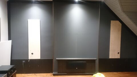

Letettem én is róla, rendes dobozolást fognak kapni 2m-es magassággal, tulajdonképpen egy oszlopban lesznek, de a két legalsó adja majd az alsótartományt, amit külön el is választottam. Ha akarom tudom használni a két alsót mint szubot is, még kiderül mi hozza a jobb hangot. Tulajdonképpen egy aktív 3-utas megoldás lesz, zenét is ezen fogunk hallgatni, ezért is a nagy felhejtás.
python1
Érdekes, hogy most sokan a szubok átmérőjét növelik, én meg a frontok hangszóróit részesírem előnyben, oldalanként 3db 30 cm-es átmérővel, viszont szubot nem fogok használni.
Bízom benne, hogy a frontoldal így eléggé ütős mozit tól az arcomba. -

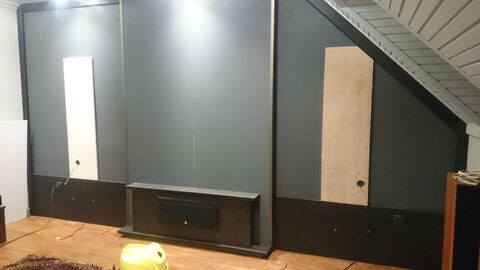

Igen a center beépítéséből tanulva, dupla falvastagságú retegelt lemezt kapnak a dobozok (2x18mm=36), amik a faltól elcsatolva 1x18mm-es rétegelt lemezre, speckó flex ragasztóval a faltól izolálva kerülnek rögzítésre. Így próbán a két szubnál a centeréhez hasonló torzítási adatok jöttek ki, és még nem voltak rögzítve a fali borításhoz, elcsatoláshoz.
python1
VoidXs
#168531
Tulajdonképpen, nálam in-on wal megoldással lesznek, tehát alul a center kétoldalt a frontok, viszont lapos megoldással. Azt próbáltam elkerülni, hogy ne legyen látható hangsugárzó, és 1cm kábel se legyen látható, de símúljon bele a nappali arculatába. Az eredmény így félkészen is több mint amire számítottam, nálam már nem is jöhet számításba egy hagyományos hangsugárzókból álló rendszer, látható technikával, kábelekkel.

60x60-as a max mèret ami nálam elfèr. 3 lehetséges helyre tudom ezt a mèretet elhelyezni, de valszeg ebből a jelenlegi helye (jobb front mellett) ami szub szempontjából a legjobb.
Emlìtettem ezt a mèretet a zasszonynak, furcsa mòdon azt mondta: OK. -
