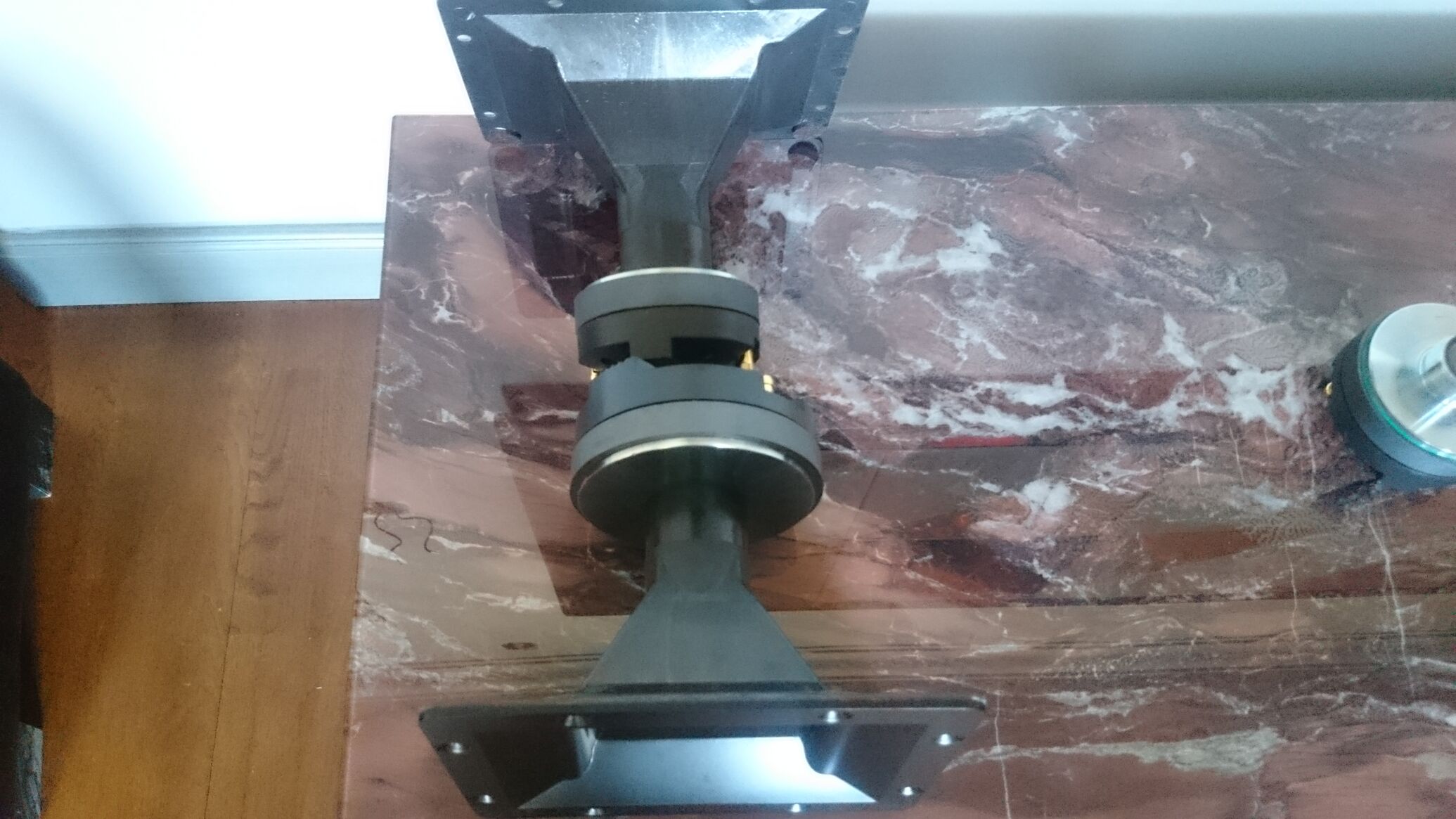

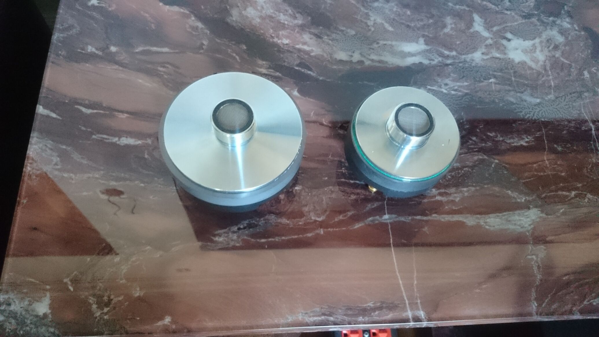

Teljesen saját tervezés a doboz, és én is építettem meg, a váltó egy kínai váltó volt, amit kicsit reszeltem a hangszórókhoz. A 17kHz úgy jött, hogy gyárilag 110dB lenne a driver, de nincs az a gyári váltó ami ezt tudná kezelni, a mélyközép gyárilag 97dB, így szintezni kellett ellenállással, így eltűnt a kiemelés, így lett kb 95dB érzékenység mellett 17kHz-s plafonom.
De ami most zavar, hogy visszatettem a dobozt a vászon mögé, és most összekuszálódott minden. Modifikálás miatt a szoba közepén mértem a dobozt, így nem volt ami bezavarjon annyira a képbe, de most a falak közelsége, és a fakeretek, sarkok teljesen tönkretették a frankó frekvenciamenetet. Most egy rakás elnyelő anyag kell, ami megszünteti ezt az állapotot.
Ja, és visszaestünk 13kHz-re a kereten belül ismét.
python1
denesdr
#171541
Nos, 17kHz-nél megálltunk, jócskán átkellett dolgozni a gyári váltót, egyelőre a frontokban maradnak, de ha elkészülnek a hátsó lökők belekerülnek a modifikált váltók.
Driverek csodálatosan szólnak, az elődökhöz képest sokkal egyenletesebb magastartomány, torzítási csúcsok eltűntek, középei is hozták a hozzájuk fűzött reményemet, szóval újabb lépés felfele. Mivel nem hifi felhasználásra készültek , szerintem hibátlanok lettek, tulajdonképpen az összes alkatrészben nincs 10kemény óra, járatás után még finomodik a hangjuk. -

12"-es mélyet nem vinnék 1,5kHz-nél magasabbra, de mégjobb volna 1,2kHz alatt tartani, ha igazán jó hang a cél, persze ehhez kell jó magas meg hozzávaló tölcsér is.
Hogy miért esik 13kHz után? Mert valószínűleg ilyen a driver. Részben az ilyen dolgok különböztetik meg az olcsó és drága drivereket egymástól. -

Amennyiben "hifi" hangsugárzókról lenne szó ok lenne a dolog, de itt a gitárhangszóró eről szól, hogy magasra engedik, gyárilag 6000Hz-ig mennek fel, de 2-3000Hz-től már esik a 12"-os, a 10"-os meg 4000-től.
Tegnap bekötöttem az új magasnyomót (drivert), teljesen más lett a karakter, simán túlszolja a 12"-os mélyközepet, tényleg szinte csak középtartományt forszírozza, 10kHz felett 24dB/okt meredekséggel esik. -
