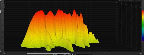

Az én olvasatom szerint a vízesés grafikon az RT60 mintájára ad képet a lecsengési időről.
Nem értek hozzá, csak amit innen, onnan összeszedtem...Tehát amit vizsgálnunk kell(ene)
100 dB SPL mérőjel (de ez akár lehet kevesebb is)
T20 - lecsengés vizsgálata 80 dB-nél (mérőjel - 20 dB)
T30 - lecsengés vizsgálata 70 dB-nél (mérőjel -30 dB)
T60 - lecsengés vizsgálata 40 dB-nél (mérőjel -60 dB)Ami számomra érdekes volt jelen esetben az a 300ms lecsengési idő, ezért is állítottam oda a time range-et. Én arra voltam kíváncsi, hogy ennyi idő alatt hány dB-t esik a hangnyomás. Az látszik, hogy 20 Hz-nél és 30 Hz-nél még kicsit hosszabb a lecsengés, mint az általam elvárt... de vannak ötleteim a megoldásra.
Ezt találtam jelenleg a gépemen. de itt csak 90 dB volt a mérőjel

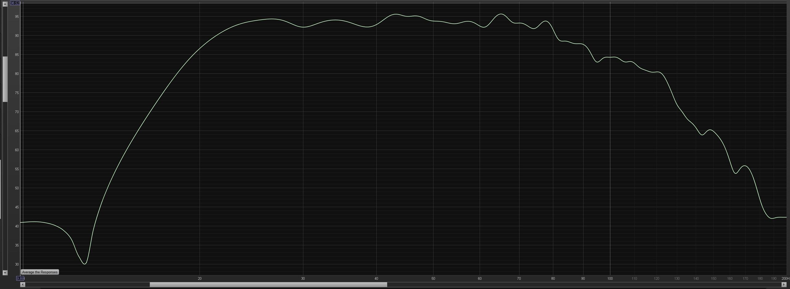

Vízesés diagramm:
LFE
a mérés 100 dB-n történjen.
20 Hz - 120 Hz
függőleges tengely skálázás 105 dB - 45 dB
vízszintes tengely 20 Hz - 120 Hz
idő: 300 ms
Ha 300 ms alatt ebben a tartományban 45 dB alá csökken az SPL, akkor boldog lehetsz.
elmondhatod, hogy gyors, pontos, színezetlen basszustartományod vanÉn ilyet mondjuk csak DBA/SBA-tól láttam/hallottam…
nálam pl ilyen (simítás nélkül, 1/6 simítással, a 3 hallgatói pozíció frekvenciaválasza, vízesés 65 dB/300ms, vízesés 45 dB/300ms

LFE mérés igen, de valahogy nem tetszik ha 100Hz-ig kitolom lineárisa. A frontokat leengedtem 80Hz-re, ezért is vágtam meg korábban az LFE-t. Azért nem olyan druva mert EQ-val húztam be, de ha 100Hz-ig lineáris vonalat csinálok az valamiért nem tetszik, valahogy ez jobb, hogy lassan beesik, legalábbis fülre.
300ms még akkor jó, de 300ms alatt még jobb ? Ha így van nem olyan rossz ez főleg hogy 0 akusztikai kezelés van, mindenhol járólap + 35mˇ2 ablak, illetve konyha ebédlő (tányérok, edények , poharak stb).
Max az lehet az akusztikai kezelés, hogy a gipszkarton mögött 15cm üveggyapot van, tetőn 30-40cm. -

Ha tiszta LFE mérés, akkor nem okos dolog így megvágni.
A vízesés is gyakorlatilag megegyezik az SPL diagrammal + időbeli lecsengés van a harmadik tengelyen. Szubra RT60-at külön nem érdemes nézegetni. Amúgy az a jó ha 100Hz és 20kHz közötti tartományban egyenletesen 300ms körül van. -
