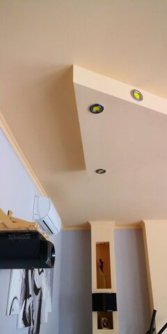

Igen majd lesz időm csinálok fából, de azt le kell szabatnom. Egyelőre ezt tudtam össze hozni otthoni anyagból.
Úgy gondoltam elsőnek nem is lesz doboz, de mikor megnyitottam a gipszkarton és láttam, hogy a szigetelésből sok mocsok hullik ki, mondom ez igen nem lesz így jó !
Egyenlőre nem akartam, hogy a hangszóróba bele hulljon a sok üveggyapot.Ez van ezt tudtam össze stand up-olni.
Khaosz55

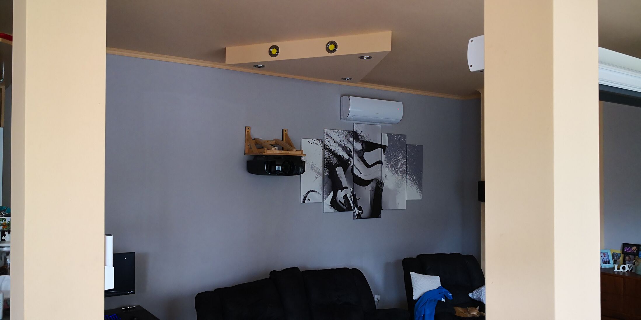

Szia, Nekem könnyűszerkezetes a ház. Gipszkarton felett pallórendszer van, minden 40cm-en egy palló élére állítva. A gipszkarton felett 40cm üveggyapot van. Ezt volt rossz felhajtogatni, meg az egésze maszkba csináltam mert szállt a por minden felé.
- Kimértem a hangsugárzók helyét fentről megnéztem, hogy nem-e gerendát találtam el.
- Kivágtam fűrészlappal.
- Bepróbáltam
- Hangszóróként egy 20 Literes Obis műanyag dobozt lett a hangsugárzó doboza. Felfordítottam a dobozt és a pandásról a hagsugárzóra raktam. A fogantyúnál szürke ragasztó szalaggal leragasztottam ott vezettem be a vezetéket. Raktam bele rendesen U alakba 2-3 akusztikai szivacsot a fehér fajtát. Nem lett tökéletesen zárt doboz, de nem is lett műanyag hangja a hangsugárzónak, és nem hullik bele az üveggyapot sem. Aztán még fentről meg oldalról ment rá vissza a üveggyapot a 20 literes dobozra, így volt tartása doboznak is nem mászik el.A végén megküldtem erősítővel rendesen, szerintem sosem fog így szólni mozi közben. A klímának a fedlapja rezonált csak. Azt hittem a tetőfólia fog rezonálni, de szerencsére nem.

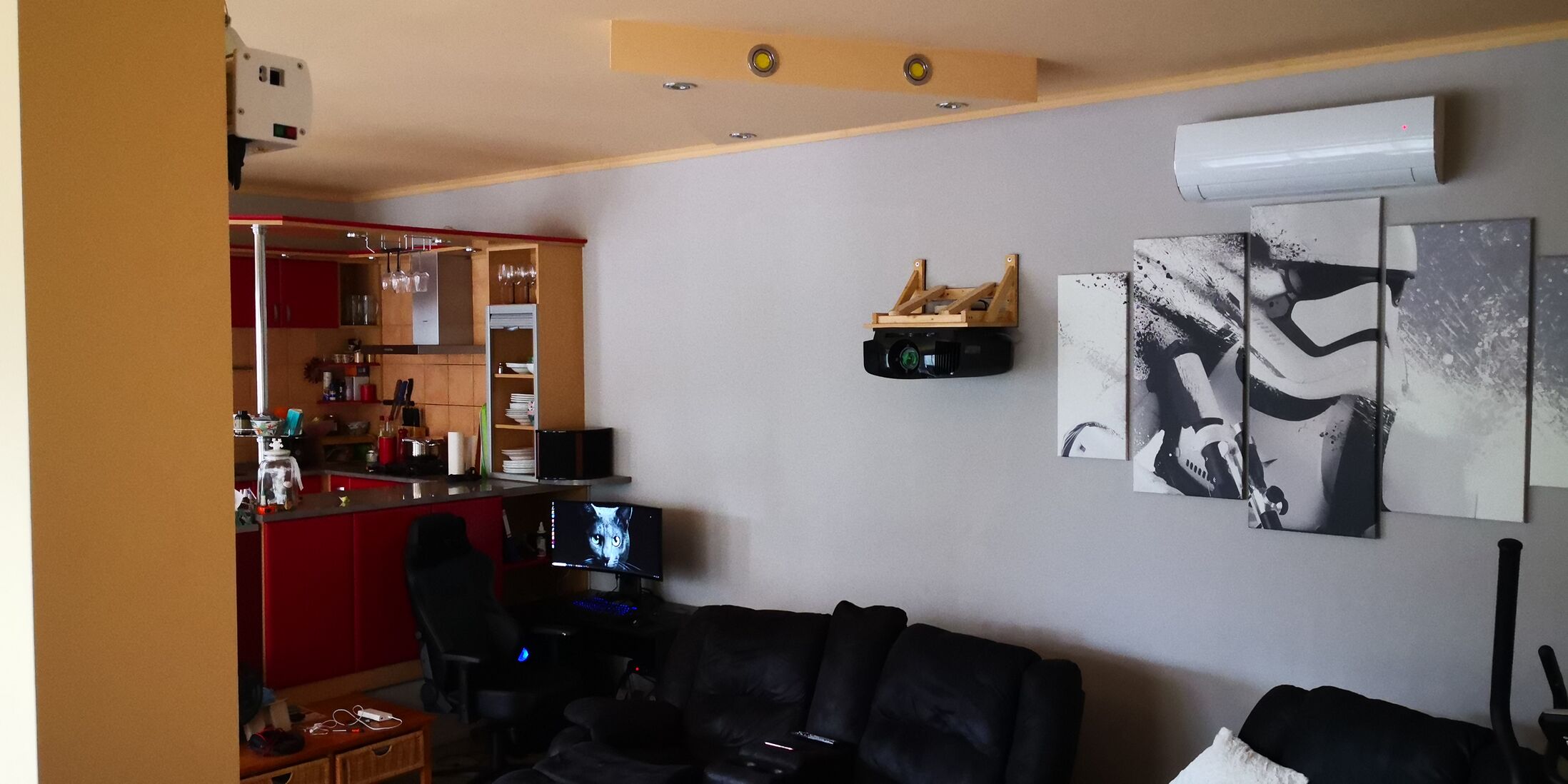

Felkerült a mennyezetbe a 4 hangsugárzó. Volt vele munka rendesen. Tető gipszkarton + szigetelés, így mindegyik hangsugárzónak csináltam egy 20literes dobozt amibe akusztikai szivacsot raktam. Kipróbáltam úgy hogy csak ez a 4 szólt sztereóban. Kellemesen csalódtam, azt gondoltam ez gyengébb lesz hangban és minőségben.
